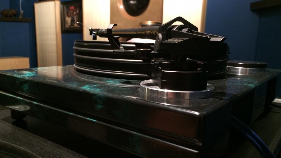

    Her er mitt platespillerprosjekt. Hvertfall Plinth'en.
    Denne er fra Layers of Beauty.
    Med hjelp til armmontering og diverse annet så håper jeg at dette prosjektet snart er klart for spilling.
    Med flytting og bygging/oppussing av hus så har platespilleren blitt utsatt. Har alt av deler og utstyr så nå er det bare å
    vente på noen skikkelig gode regnværsdager her på Vestlandet, slik at man kan gjøre noe fornuftig inne:D
    Geir.
    Flott plinth. Er det til 301? Hvor mye må en ut med for denne?

    Et bilde til i verktøykassa..
    N.A.S Interspace med tidlig SME 309 (alu armrør) og Soundsmith Boheme MI pickup.
    Veldig bra match i mine ører:)
