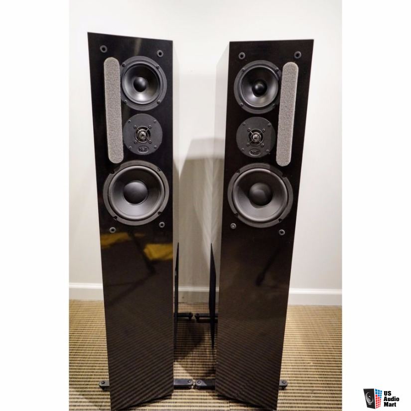

En variant rundt NHT spredningskontroll kanskje? Aahh NHT. Det var tider det. :)
