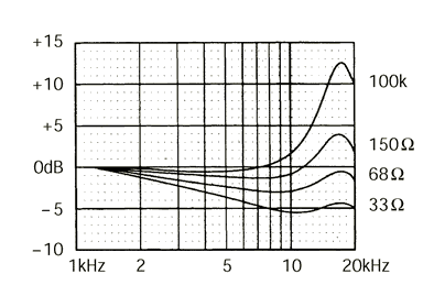

    Interessant, det innebygde phonotrinnet i preampen min har fast 325ohms inngangsimpedans og jeg opplever ikke at min Miyajima Shilabe stikker av i toppen.
    Audiophile.no ved Rudi og Morten mente forresten at Miyajima pickupene trivdes best rundt 400-500 ohm
    Enig i at det er for høyt, men det vil vel heller føre til en hevning i diskanten.
    Vis vedlegget 762710
    "The effect of different impedance loading on a moving coil phono cartridge frequency response."
    Et sted mellom 16 og 200 Ohm er min tanke, avhengig av subjektiv preferanse. Det blir i alle fall vanskelig å gi den for lav last.
    Ellers er dette uhyre nytting lesestoff om du ikke har sett det allerede (fra Vinyl Engine):
    Step-ups and MC cartridges: The secrets of a successful marriage

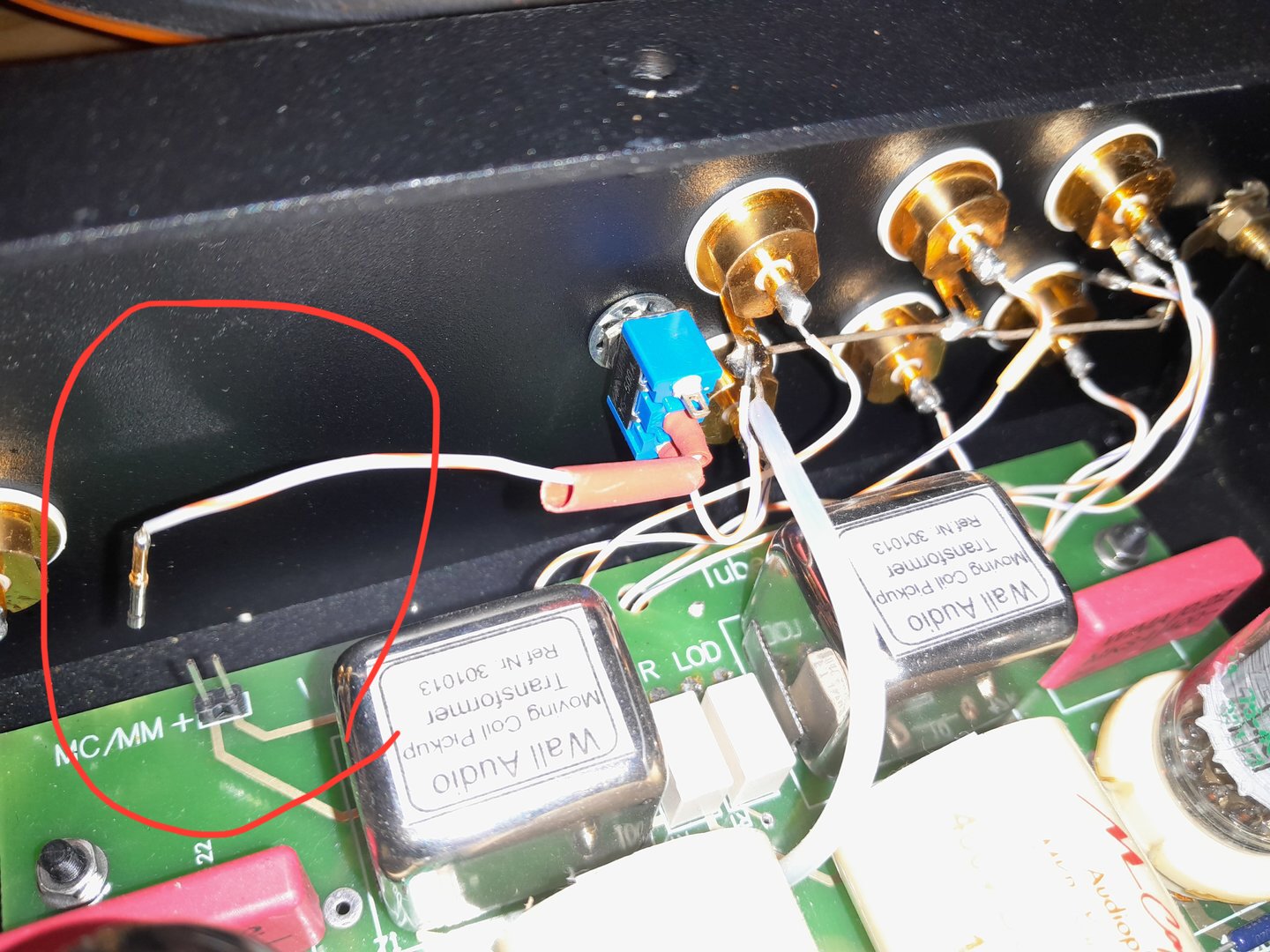

    Vis man ser på bilde her nå, så kan man velge. Mitt hode sier den til venstre er mc og den til høyre mm. På baksiden er det en bryter med mc og mm men på bryteren er det kun kontakt med mm så må si er blir litt undrende.
    Er det stor forskjell imlyden om du har bryteren på MM eller MC lydmessig? Jeg stusser over den løse kabelen, derfor jeg spør.
    Mr Vinyl
    20.11.2017
    51
    Søre Øyane ( Bjørnefjorden )
    Den løse kabelen har jeg tatt av, den var på stikket til høyre. Det som kan se ut for meg er at inngangene har felles jord som går også har mc inngangen en egen. Jeg ble litt usikker så satt det sammen slik det var, men fikk følelsen av at når man koblet mc på bryteren og evt brukte load inngangen så var det ment for å koble opp ledningen fra pickup der men med evt load og SUT på utsiden. Men jeg er kun en glad amatør som liker god musikk og lyd 🤗 har tatt mitt første skritt og laget diy motstandsplugger så er veldig stolt 😜
    gunnarium
    12.11.2004
    166
    96
    Rogaland Bryne
    Jeg trur den kabelen som går til MM på printe må flyttes over til MC for så å bruke lastmotstander på inngang load.
    Aurora
    04.06.2004
    16.858
    13.582
    Ytterst i havgapet...
    Det der ser ikke riktig ut i det hele.... Det ligger to små DIP releer mellom SUT-ene, som nok skal står for å switche mellom MM og MC... det ser ut som bryteren er moddet til å gi ground lift fra chassis i stedet.... har du kjøpt denne brukt??
    EDIT: Til venstre for den ene trafoen hvor den ene ledningen fra bryteren ender i en rød liten strømpe er det noe som ser ut som en topolt kontakt.. den ene pinne er merket +.... Om jeg hadde konstruert dette, ville jeg lagt konstant + releene, og brukt bryteren til å jorde kretsen for å aktivere releene....
    Har du multimeter og kan måle sjøl ? Er denne kretsen moddet??

    Nei, jeg har allerede funnet den, men den kan like gjerne kastes...send en mail til produsenten, og be dem forklare. (Og lage en buksanvisning som er verd å lese)
