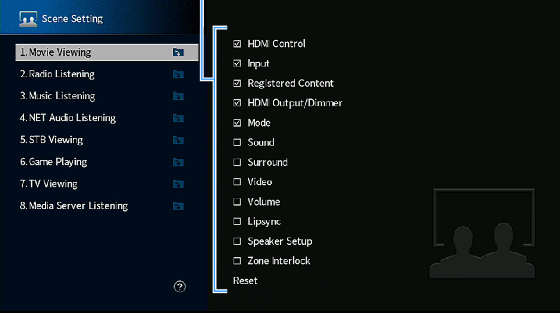

I en "scene" kan jeg der styre hvilke høyttalere som skal benyttes (i tillegg til input), eller bruker boksen alltid hva den selv finner best etter hvilken type signal den mottar ?
...altså f.eks. tvinge bruk av kun front selv om DTS:X mottas ?
Til ditt siste spørsmål:
Jeg har en Yamaha Prossessor - CX-A5100, usikker på hvor mye som er likt med de du nevner.
Men det ser ut til at det er mulig å ha 2 forskjellige høytalerkonfigurasjoner å velge mellom som kan lagres med Scene opplegget.
Altså Scene 1 kan f.eks være kun ut til et par fronthøytalere Stereo (antagelig mixer den automatisk ned til stereo hvis det kommer surround inn) - og f.eks Scene 2 til fullt 7.1.4 oppsett.
Man kan ha alle mulige høytaler konfigurasjoner i de 2 setup mulighetene - de eneste man ikke kan fjerne er frontene - resten kan velges etter behov.
Edit:
Sjekket litt i manualen for A8A online - enig med deg den var veldig enkel. Men det ser ut til at A8A har dobbelt så mange høytalerkonfigurasjoner man kan tilpasse og velge mellom - 4 stk.

Ser at man kan velge å ha forskjellige speaker setup per scene.
Men da blir neste spørsmål om man faktisk får lov til å velge bort fronthøyttalere, det kan jeg ikke på min Yamaha rx-v781 som jeg har i stua. Alle andre høyttalere kan slås av, men ikke front. A8A er mer avansert enn min, men det spørs om Yamaha har sett for seg at noen kjøper en forsterker som skal takle 10++ høyttalere også vil de bare ha 1 senterhøyttaler i spill.
