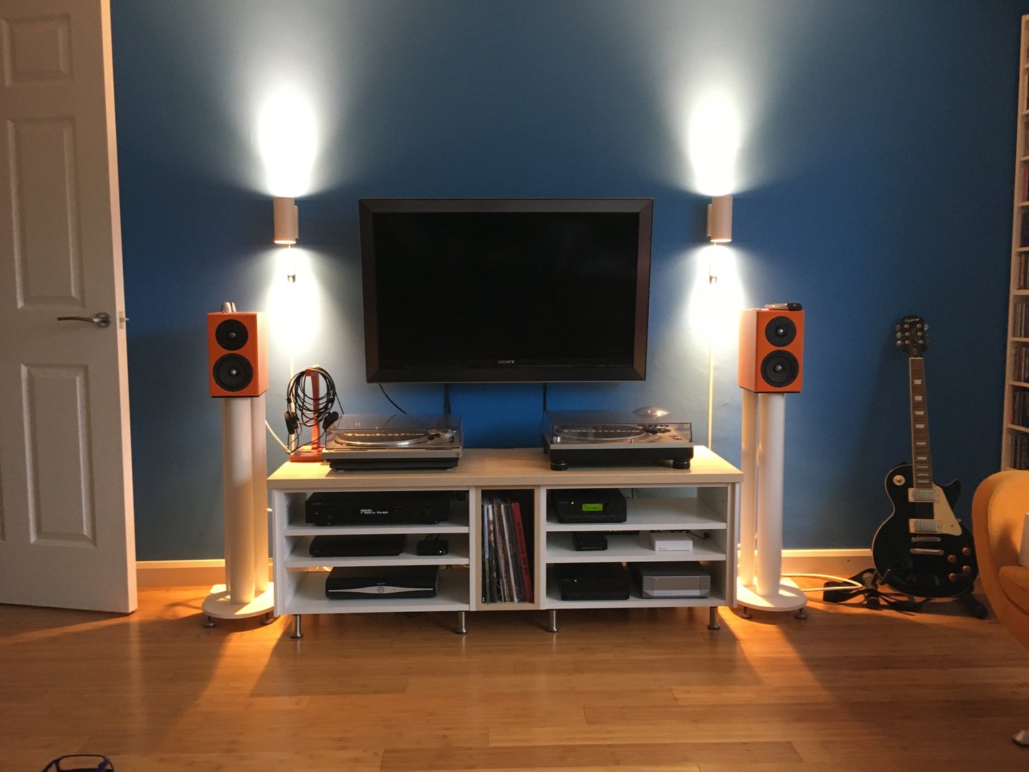

    IKEA kjøkkenskap og benkeplate fungerer helt fint, med Capita føtter - fåes i 37 og 60 cm dybde...

    Jeg takker og bukker, jeg er fortsatt fornøyd med den benken etter drøyt 10 år. Det må jo innrømmes at det ikke er veldig mye sløyd som inngår i benken. Benkeplatene er det som en gang var standardmål fra IKEA, men jeg kappet av dybden med ca 10 cm. Det vanskeligste var å drille hullene til gjengestengene slik at de passet med monteringsbeslaget til benkebeina - seks 12mm hull i hver av de to nederste platene, og seks monteringsbeslag fra capita-benkebein under topp-plata, resten er bare «montering». Det ble målt og regnet både en og to og tre ganger før jeg satte på drillen.

    Jeg har også snekret selv. Benkeplater i eik fra OBS kappet i passe bredde, montert med gjengestenger fra Biltema og ymse deler fra IKEA for å få avstand mellom hyllene og skjule gjengestengene. Jeg har også satt på hjul (Biltema) for å kunne trille det frem for å koble om og støvsuge bak en gang i skuddåret. Det er ikke fleksibelt, men hylleavstanden er stor nok til at jeg alltids finner noe som passer inni om jeg en eller annen gang skule ønske å bytte ut noe, hvilket først skjer når en av komponentene ryker regner jeg med.
    Det er billig, solid, ser helt kurant ut men mangler fleksibiliteten. Jeg hadde først en bredere variant, men fant ut at det ikke tålte vekten av TVen oppå uten at det bøyde seg ned på midten. Det kunne forsåvidt vært løst ved å lage vertikal støtte på midten eller bak, men av flere grunner valgte jeg å lage racket smalere og høyere og henge TVen på veggen. Det passet best å ha det i denne formen i mancaven min.
    Viser ikke på bildet, men på toppen er gjengestengene skrudd i en møbelmutter av messing. Det funket bedre enn islagsmuttere på undersiden av topplaten. Jeg ville ha det dypt (brker standard benkeplatedybde på ca 60cm) fordi platespilleren er stor og så får jeg plass til ting som bør skjules bak komponentene. På nest øverste plate kan såvidt 18-porters switchen skimtes bak Xboxen, samt det trådløse aksesspunktet. Det blir jævlig mye kabler så greit å få alt opp fra gulvet. Strømpadden står også på en av hyllene.

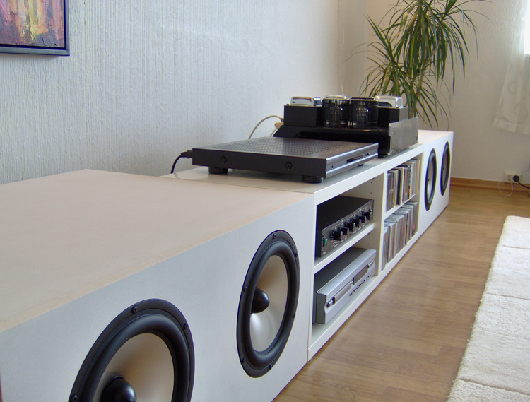

    Benk til hjemmekinoen, hobbyplater i furu. Sterkt nok. Fikk plass til 2* 12" subber og all elektronikk også. :) Ikke beste finish og utseende, men mer funksjonabelt enn hva man får kjøpt ferdig.
