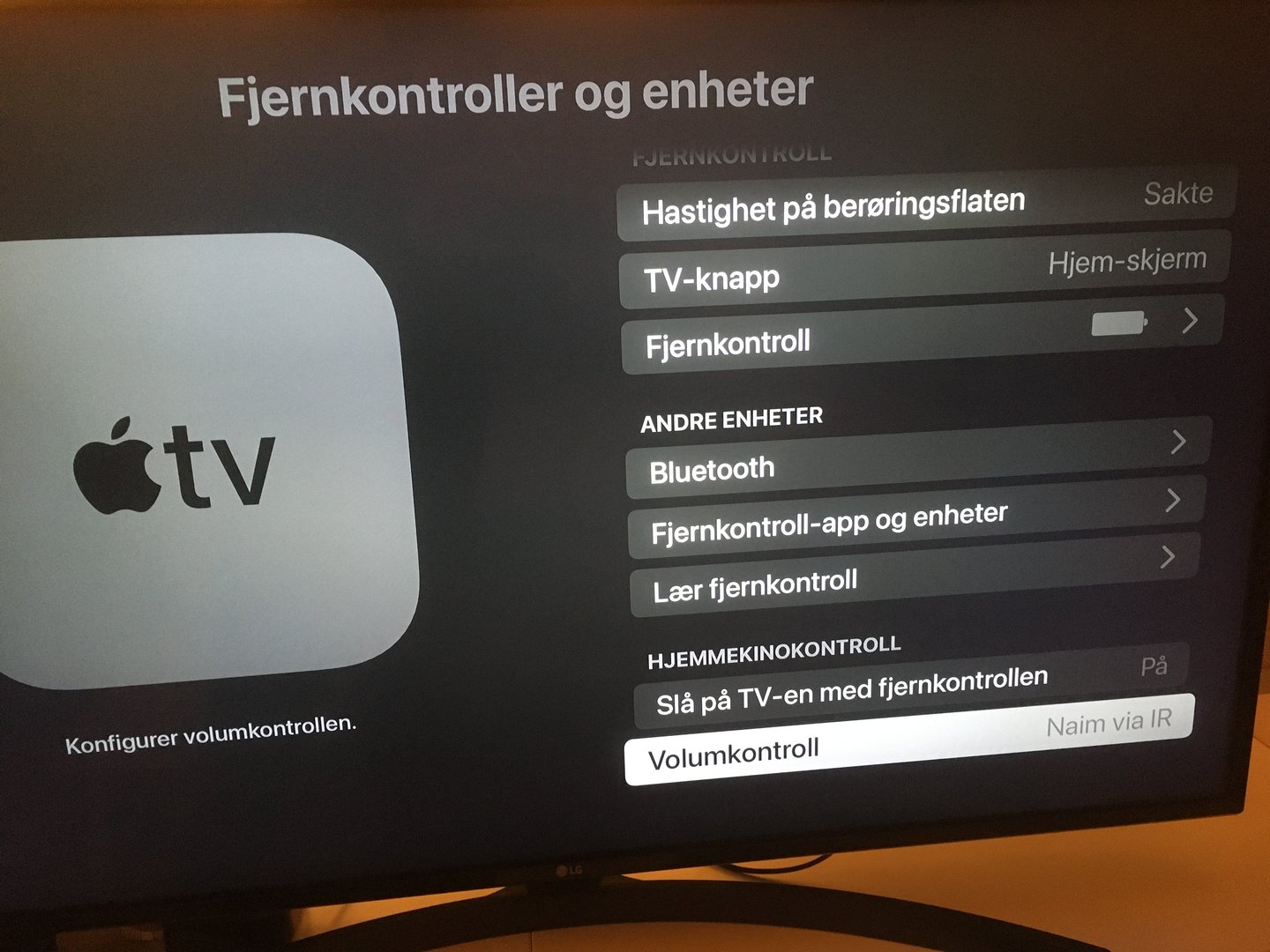

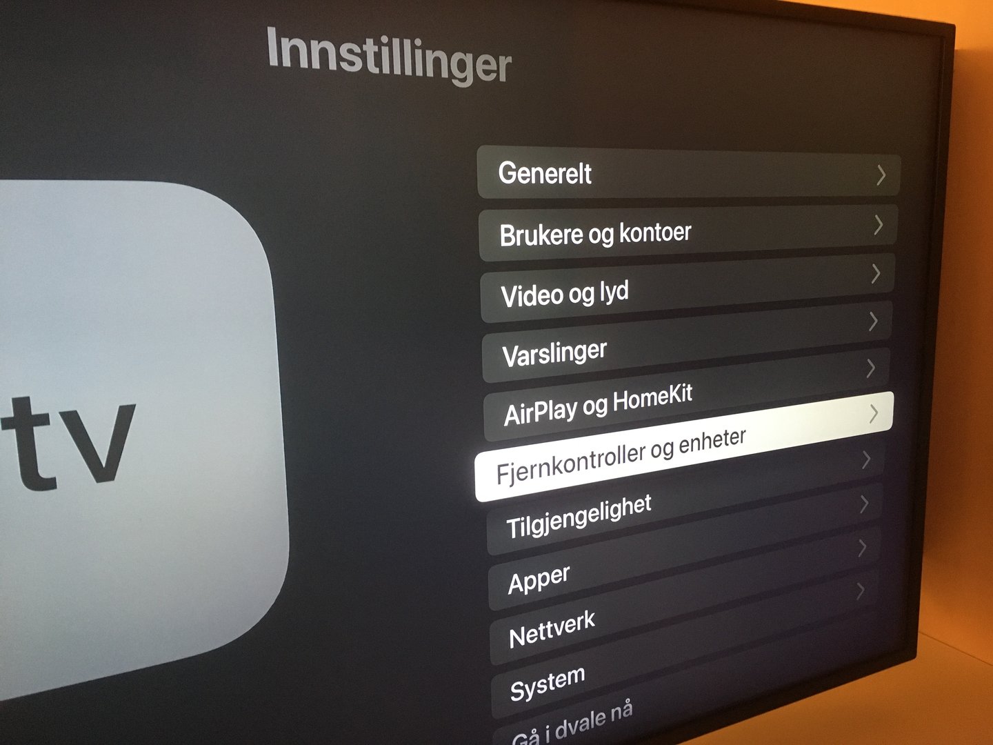

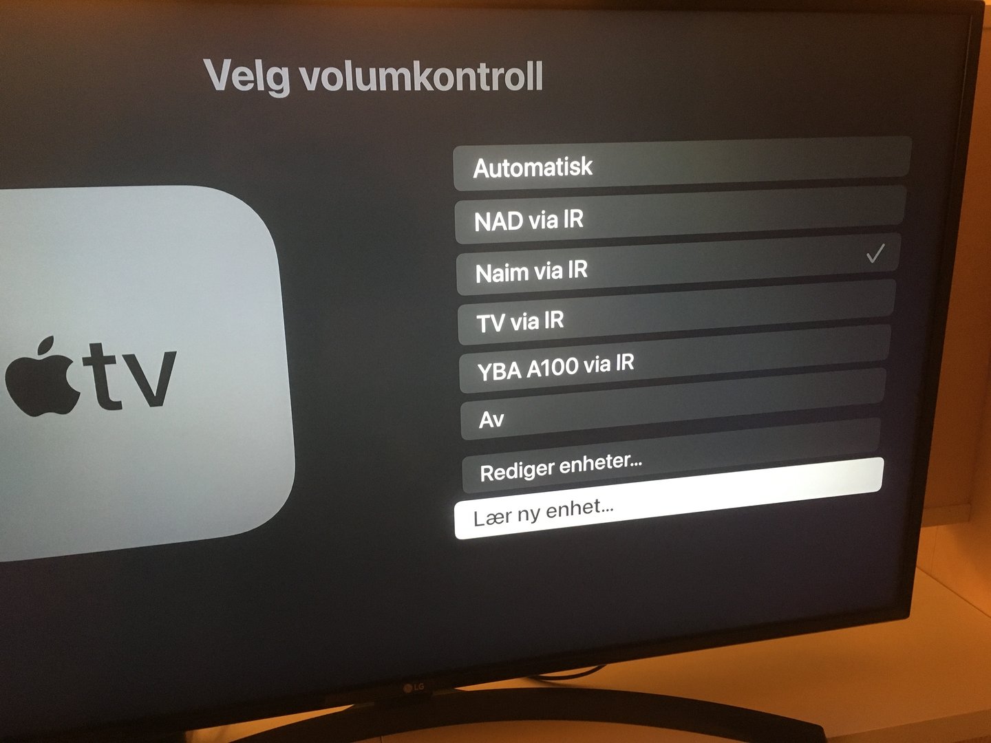

Akershus,Vestby
Der har vi jo akkurat en sånn jeg ser etter!
Jeg må visst også inn i innstillinger her, ja.
Nei, jeg var ikke klar over at man kunne styre volumet på den måten. Hva gjør man for å få det til?

BritFi
09.11.2012
3.015
2.156
Tilbake i Oslo, igjen.
Da gjør du på dette viset: (Som du ser har jeg flere «TV forsterkere» ettersom)
