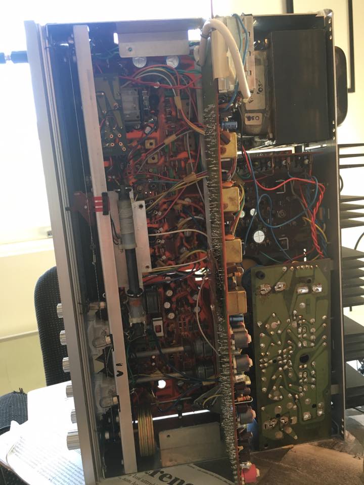

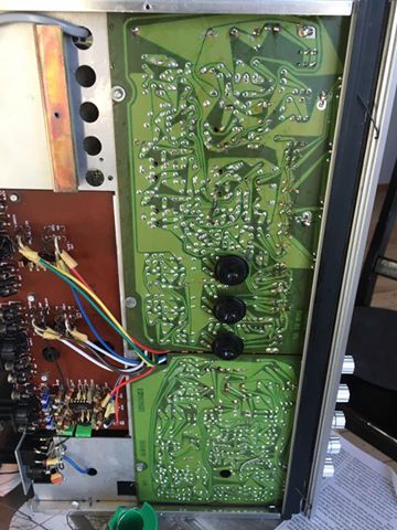

Hei alle saman,
Eg treng litt hjelp her. Har ein TR1010 som slo seg vrang på ein kanal for litt sida med høgt brum. Bestilte nye elektrolyttkondensatorar til heile recieveren og bytta dei no i helga. No let den heilt supert, men det er dessverre kun lyd i høgre kanal. Når eg trykker inn MONO R-knappen så speler høgre kanal fint i begge øyre. Når eg byttar om L og R (422 og 423) utifrå venderkortet til forforsterkerkortet så kjem lyden i venstre kanal. Og no byrjar mine manglande feilsøkerevner å slå inn: dette betyr at problemet må ligge foran forforsterkerkortet, ikkje sant? Altså på venderkortet eller inngangskortet. Eg har prøvd både FM, og tape 1 og 2-inngang og fått same resultat, så det tyder vel på at problemet ikkje ligg på inngangskortet, sidan FM ikkje går innom der, men går rett til venderkortet. I tillegg så har eg lytta med headset i Tape 3-utgangen og fått (svak) lyd i begge øyre heilt til eg trykker inn preamp rec-knappen, og då har eg lyd berre i høgre kanal igjen.
Ein ting til, eg bestilte ein for lite 10 uF 40V elektrolytt, så den gamle står fortsatt i på C407, mens C408 har fått ny kondensator. Kan dette ha noko med saken å gjere? Det var jo lyd i begge kanalar før eg byrja å skifte lyttar, så det tyder vel på at dette ikkje er problemet her. Eller? Kan eg sette i ein 22 uF 50V for å sjekke, eller blir det berre trøbbel av å endre denne verdien?
Tar imot råd og hjelp med takk.

Størrelsen på elektrolytter C407/C408 har nok ikke noe betydning for manglende lyd, men du kan jo for sikkerhet skyld måle om du har drøyt 20V over den lytten.
Tror det er mere sannsynlig at en eller annen forbindelse er blitt brutt eller dårlig under håndteringen.

Takk for svar, Svein! Ja, eg trur det har noko med ein forbindelse å gjere eg også. Hmm, skal ta ein titt til her, og sjekke at eg har kontinuitet mellom tilkoblingspunkta på dei forskjellige korta.
Spørsmål nummer to: når du seier måle drøyt 20V over lytten, betyr det at eg skal ha svart probe på jord og rød på ein av beina til lytten, eller skal eg har svart probe på det eine beinet og rød på det andre? Beklagar ekstrem nybyrjarstemning her. :)

Fest den sorte målepinnen til metalchassiset et sted. Så bruker du den røde til å måle med.

22.85 over 408 og 22.82 over 407, så det er ikkje der problemet ligg. Skal fiske litt meir rundt etter kontinuitet. Takk for hjelp så langt!

Hmm, finn ikkje nokre forbindelsar som let til å vere dårlige eller brutte heller. Alle pins er festa, og når eg rører på ledningane så er det ingen teikn til vakkel eller delvis kontakt. Ordentlig mystisk dette her. Kan det vere relatert til tape monitor på noko vis? Ser ut til at både tape 1 og 2, phono og fm går igjennom tape monitor på veg mot preampkortet.

Da er det bare å slå på skopet, fram med skjema. Begynn på inngang og følg signalet helt til det forsvinner. Og der i området er feilen.....

Rett etter jobb i dag fann eg ut at det berre var å hoppe i det, og eg tok fram eit skop som eg kjøpte for eit par år sidan frå akustikkstudiet på NTNU for nokre hundre kroner. Det var første gang eg bruker det, så det tok litt tid å finne ut av korleis det funka, men eg køyrte ein 1 kHz sinustone inn i ein input og fulgte skjema med proben, og fann ut at signalet stoppa i C409. Skifta den ut no, og nyt lyd i to kanalar. Eg veit ikkje om det var loddinga eller kondensatoren som var syndaren, men det funkar i allefall no med den nye. Dette var beint fram ein suksesshistorie!
