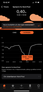

    vest
    Skal du bruke mye ström, gjör det i morgen kl 14-15
    PS. Gjeller Østlandet!

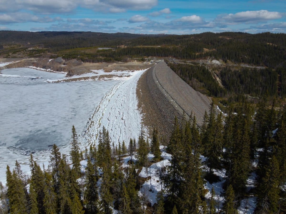

    Frilansjournalist Tom Helgesen fikk sjokk da han så hvor lite vann det er i Bygdin i Jotunheimen. Fredag kveld tok han bilde av skyssbåten «Bitihorn» som ligger uvanlig høyt oppe på land.
    – Jeg tviler på at båten kan bli sjøsatt i det hele tatt i sommer, sier Helgesen på telefon til VG.
    Ifølge ruteprogrammet til Jotunheimen og Valdresruten Bilselskap (JVB) som drifter båten, skal den begynne å gå 24. juni.
    – Det betviler jeg kan skje – det er ikke sammenhengende vann i vannet engang så vidt jeg kan se, rapporterer han videre.
