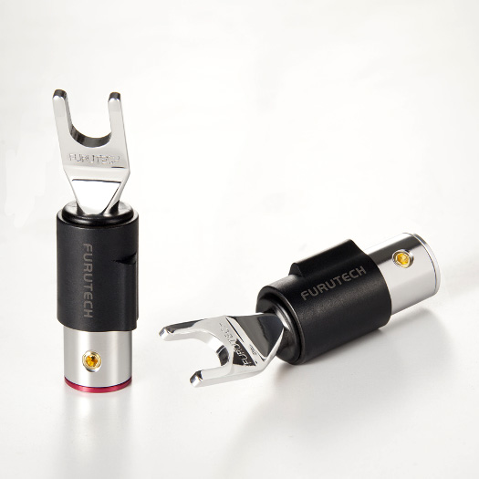

    Drossel og jeg har begge et godt lydbillede. Vi har begge arbejdet med lyden i mange år, og det virker som vi er næsten i mål. Man kan jo altid lige gøre noget ekstra, og hvergang er det hørbart, og normalt bedre. Men det er jo så vores hi-fi verden og andre har andet med i rygsækken, og nogle vil have mere bas end vi har måske eller andet. Jeg havde besøg fra Norge for nogle år siden, og han manglede lidt bas. Han havde selv et meget stort bassystem. Det er der vist mange der har i Norge.
    Det er jo dejligt at lytte til musik, men selve processen med at komme tættere og tættere på den begivenhed, er jo om en endnu mere interessant. Og når man så lige får gjort en forbedring, som jeg lige har gjort med mine NLE højttalerkabler. Her havde jeg loddet spader på NLE kablet, og da jeg havde liggende Furutech højttalerbøsninger og med et par besøg fra Norge ser det ud til den kommende weekend, skulle de lige sættes på. Men det er jo så ikke sikkert, at de har samme lydoplevelse som jeg har.
    Jeg synes, at det gav mere klar diskant. Mere sprød lyd. Mere dynamik og åbenhed. Men blev bassen nu for kraftig? Det var Furutech FT-211 (R) der kom på NLE kablet imellem fronterne og Holton monoblokke.
