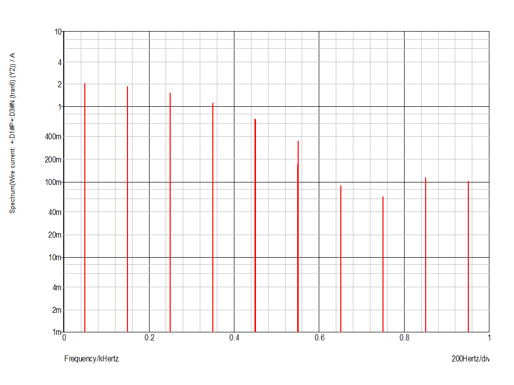

    Harmoniske komponenter av odde orden er bl.a. et resultat av likeretting, og odde harmoniske på strømnettet kan med andre ord like gjerne skyldes husalteret. Det er heller ikke gitt at mer eller mindre harmonisk forvrengning på strømnettet er negativt for husalteret. Et strømfilter vil dessuten gi tilsluttet utstyr en frekvensavhengig høyere impedans i strømforsyningen, og dermed vil odde harmoniske på utgangen av strømfilteret kunne være en del høyere enn inn på strømfilteret, dvs med aktuell belastning (strømtrekk i puls vs impedans i strømnettet).
    EDIT: vedlagt følger en FFT av strømen på AC siden av en likeretter, 50Hz AC inn, belastet med DC-strømtrekk på 1A og 100 mF ladekapasitet. Hvordan dette ser ut på nettsiden av en trafo kan avhenge av trafoen og nettet.
