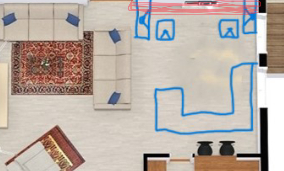

Drodler med en tanke på og lage noen sub tårn.
Jeg har prøvd etter beste evne å lage en såkalt tegning.
Tanken bak er å lage en falsk vegg for venstre sides høyttaler. Siden høyre allerede er i et hjørne.
Ønsket er at det skal se ut som en vegg med innebygget sub(v,side)
Hvordan få toppen helt til taket? En kasse som skal reises opp vil ikke kunne være maks høyde. Kanskje 5 cm lavere går?
Kassene blir i ca mål 60x25/30x235 Dybden blir det elementet trenger av plass.
Dette er elementet jeg skal bruke. https://www.daytonaudio.com/product/1210/um18-22-18-ultimax-dvc-subwoofer-2-ohm-per-coil
Hvilken plassering av element og port vil være mest gunstig?
Forsterker har jeg et par å velge i. Enten en Crown K2 eller Dynamic Precision DP1000.
Tenker også at jeg kunne kjøpe en plateamp til hver av de. Hva kan anbefales der? Kanskje en med DSP?

Vis vedlegget 946063
Istedet for å fortelle hva som er umulig:
Skal du ha ett eller flere elementer pr tårn?
1 stk av ditt utvalgte element passer i utgangspunktet et lukket kabinett med nettovolum på 113 liter iflg Daytons egne anbefalinger.
Det vil si at du kan ha 2 elementer pr tårn med de målene du oppgir som maks, endelige mål tilpasses.
Hold deg til lukket konstruksjon og 2 tårn. Som du selv foreslår, kan kassedybden tilpasses elementet, f.eks 5 cm mellom bakvegg og magnet.
Skjønner at du vil kombinere innredning og tårn. Du kan ha ei klaring mot himling nok til å kunne vippe de opp (mål diagonal).
Dersom du vil skjule klaring mellom tårn og himling, er det flere måter å gjøre dette på, f.eks heve tårnet til det når nesten taket, men la det være en klaring på 5mm ellers får du vibber fra taket. Kompenser høyden med sokkel som du kiler under.
I sokkelen kan du integrer vibrasjonsdemping. Bass fra gulvet vil drepe hele investeringen.
Med DSP- plateamp (Hypex FA 501) får du et subsystem som du kan leve lykkelig med (men da må du ikke besøke Erk eller Shy).

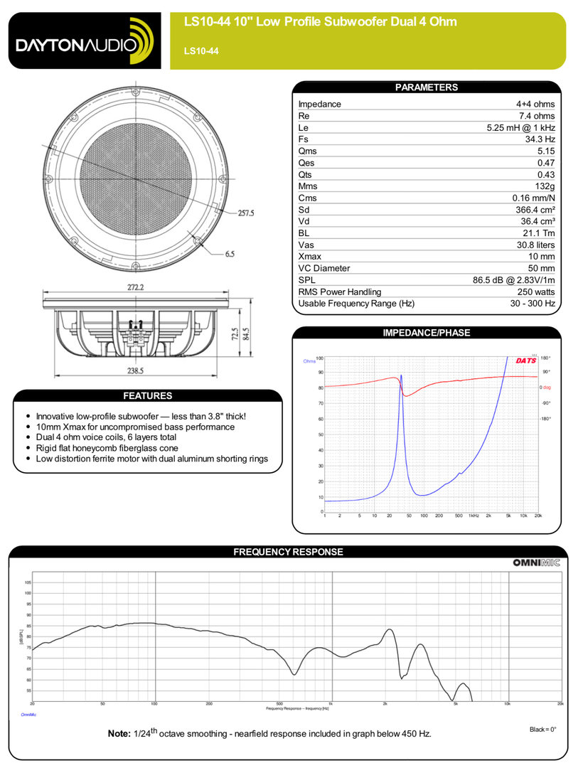

Hva med å bygge en hel vegg med basselementer som ikke bygger så mye i dybden. Willy vet hvilke. Kan godt hende du klarer deg med 20 cm brutto.
Kile den fast mellom vegg og takk med støtdempende puter i korrekt beregnet dimensjon.
Sette på en delikat spilevegg foran.
Bruke miniDSP Flex og største Hypex eller ICE i custom kabinett.
Ikke ta noen shortcuts men bruk en ekspert på veien (ikke meg hihi). Så slipper du å havne i innlegg nr 8.
Hornlyd
Musikkglad
01.04.2005
20.417
11.622

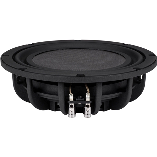

Det er faktisk noe jeg kunne tenkt meg å gjøre på lytterommet selv.
Disse 10 tommerne vil bygge brutto 11 cm ish i en flat kasse.
Med 8 på rad i høyden på hver side får du membranareal som FEM attentommere.
Så får du fordelene med linjekilde fra gulv til tak og inwall (onwall) plassering.
Vil tåle rikelig med EQ ved behov.

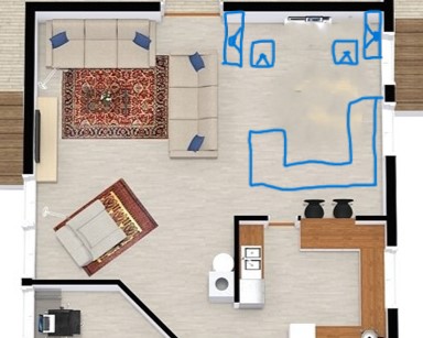

Hoved tanke er at jeg vil ha en vegg for venstre høyttaler.
Ved måling så ser jeg at det er ganske så stor forskjell på venstre vs høyre.

hva med en lettvegg i 100-120cm høyde mellom LCH og sofa og kun bygge en coffee table senter sub

Vis vedlegget 946242
Det blir ikke aktuelt.

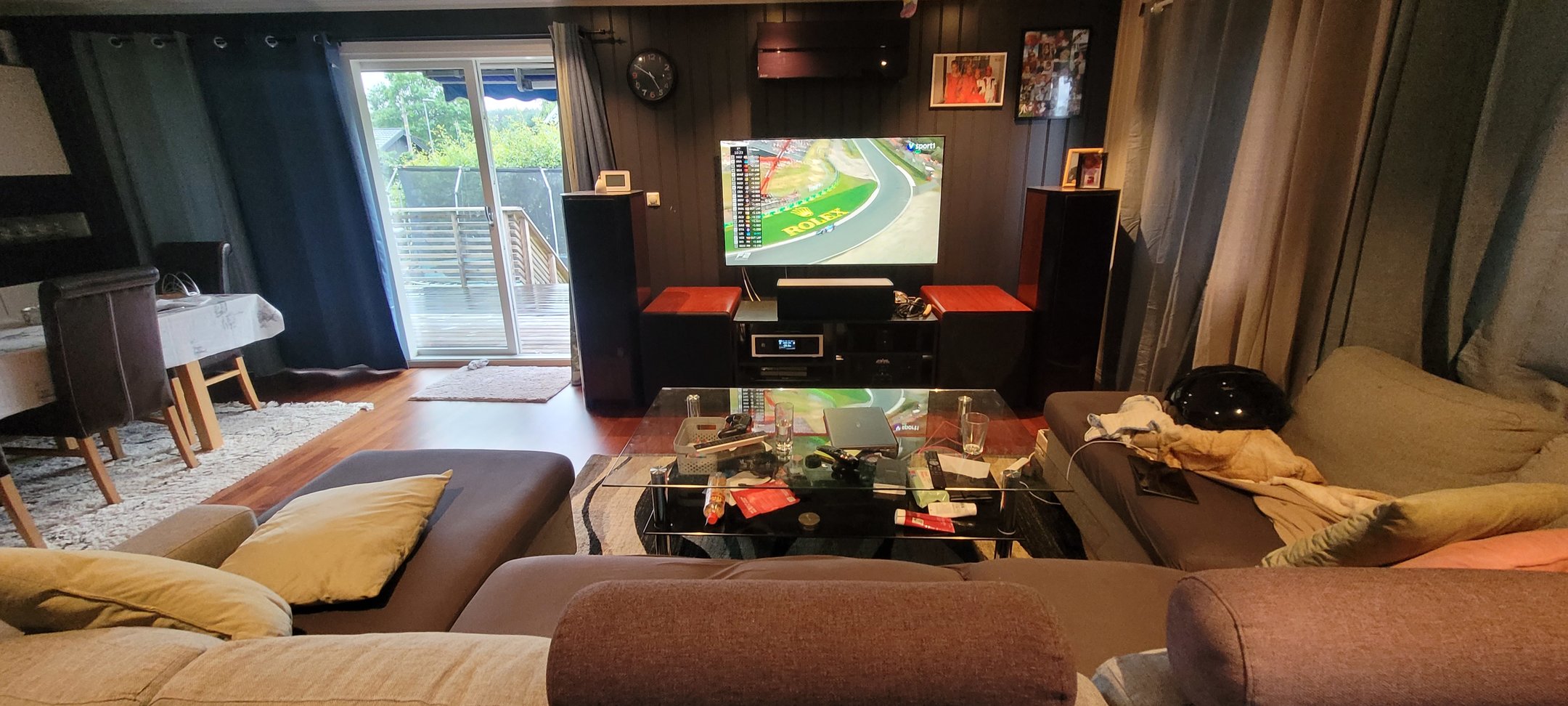

Kan også informere om at det ikke står noe sofa som vist på venstre side i bildet.
Det ble spisestue der.
