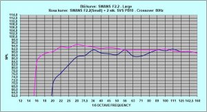

Mine Swans F2.2 spiller flatt ned til 30Hz, til en pris godt under 100k.
Legger ved frekvensresponsen i mitt rom:
