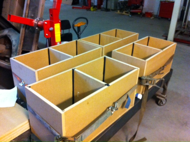

    8x12_TOM skrev:
    Leikis. skrev:
    Det er lov å dele bilder av bass tårn/søyler her EHED og 8X12TOM og flere ;)
    Greit, bilde kommer
    Føler at jeg må kommentere det bilde der, bedre bass har jeg aldri hørt ;D

    Var det med hensikt at du bygde separate kasser eller var det slik at du bare måtte ha mer og mer :D
    Dette er XXLS eller XLS ?
    Alle åtte kassene ble bygd samtidig. For snart 20år siden bygde jeg Amadeus Sub 100, et selvbygg fra Danmark med åtte peerless 8" elementer. Dette ble senere bygd om til åtte stk. 10" fra Seas.
    Det var for omtrent 10 år siden XLS 12" kom inn i heimen, også da i et antall på 8. De ble montert i to kasser,likt de foregående bassene jeg hadde hatt
    De er kun det siste systemet (XXLS 12") som har fått separate kasser til hvert element, mest pga. håndtering, veier jo 50 kg pr stk
    Så dette med å måtte ha mer og mer stemmer vel på en måte selv om antallet elementer har vært det samme hele tiden ;D
