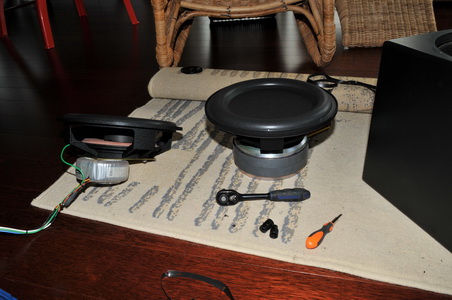

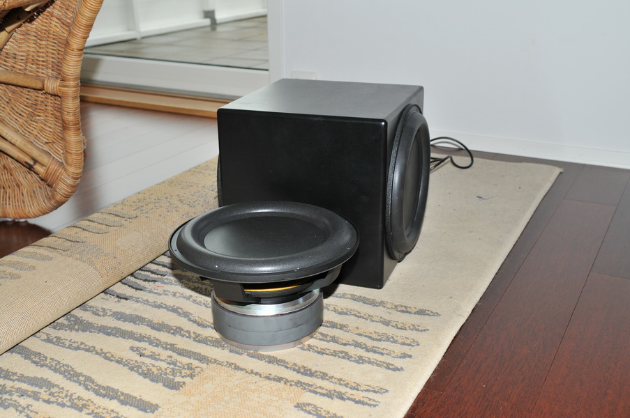

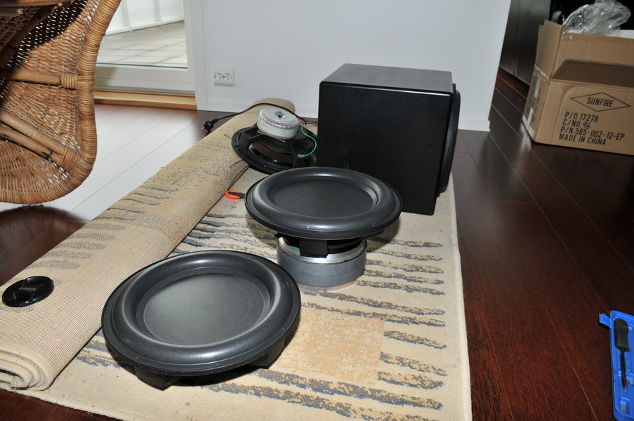

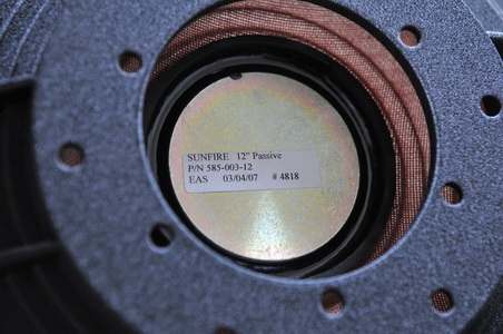

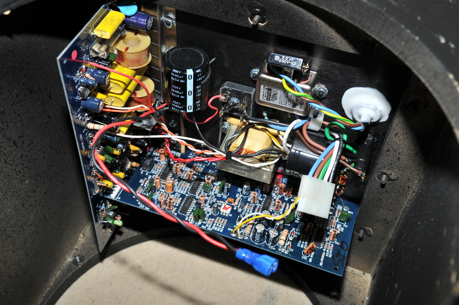

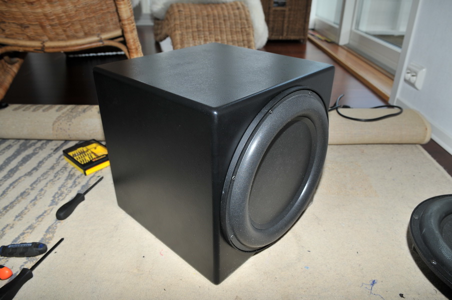

Byttet i dag elementer i min Sunfire True Signature subwofer. Legger ut noen bilder som viser litt detaljer av subben/elementene.
Det aktive elementet veier faktisk 14kg :eek:
Den ringkjernen som henger på slaven er vel for å gjøre 230 volten om til 115 volt.

Skumopphenget på det aktive elementet var begynt å sprekke. Kjøpte subben brukt og den var slik når jeg kjøpte den.
Leste i manualen til subben at det er anbefalt å smøre skumopphenget med minkolje en gang i året, slik at det holder seg mykt. Opphenget på slaven var igrunnen helt iorden, men jeg skiftet den også da jeg hadde fått tak i en ny en.
Så nå skal den være god som ny :)
