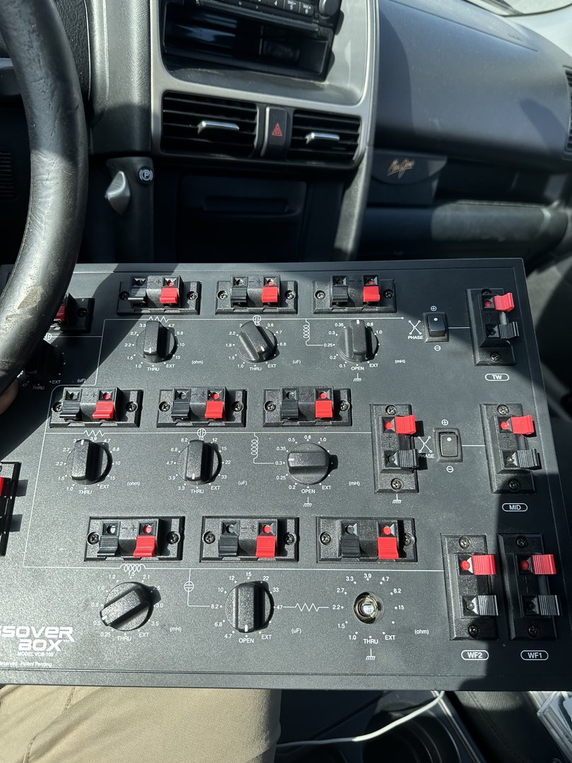

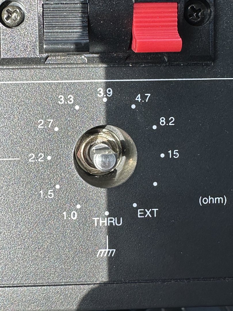

Var innom Biltema nå og jeg får ikke en 11 eller 12 oppi?
(må demontere for å gå over med elektrorens)
Noen som vet råd?

Hvilken størrelse er det på mutteren, og hva er diameteren på hullet (?)

Hullet er 16
Jeg får en 11 hylse fra et lite pipesett jeg har nedi men den er ikke lang nok
Også mistenker jeg at muttern kanskje er 12? Eller 11?

Lang nok som om potmetertappen treffer inni pipa og derved ikke kommer langt nok ned (?)
Kjøpe ei løs pipe og borre opp slik at det er plass til potmetertappen (?)
Hvis det da ikke er firkantspor igjen, så kan du file 1 flate på hver side slik at du kan bruke en åpen fastnøkkel eller skiftenøkkel på utsiden av pipa.
Hvis du ikke finner utav det, og kan vente noen dager, så kan jeg dreie ned ei pipe for deg...

Jeg prøvde diverse langspiper inne på Biltema. Fikk den nedi men ikke rundt den flate muttern.
(Jeg hadde med Vidsonic blackboxen inn)
