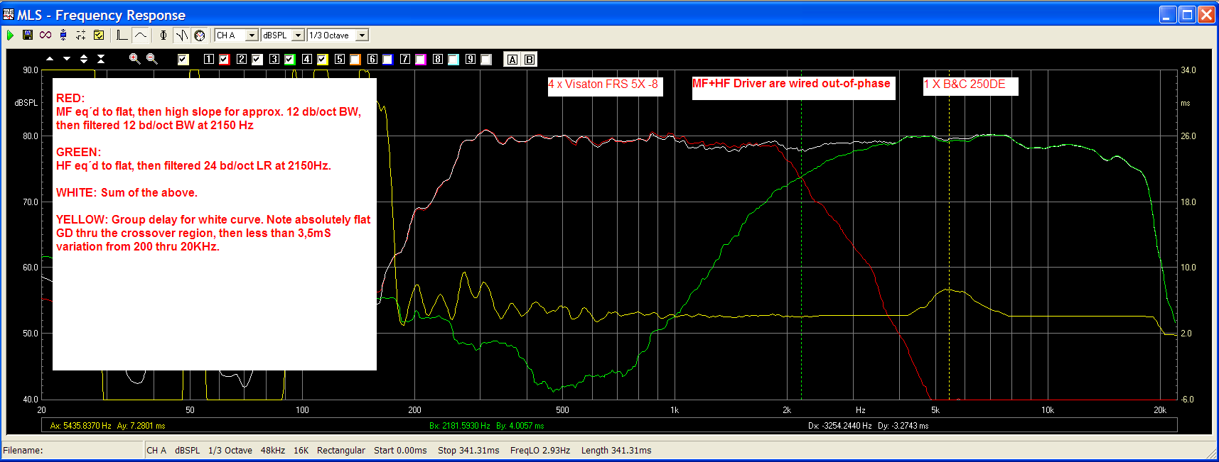

    Jeg har, som del af group-buy projekt, fremstillet Bill Waslo's Cosine MEH i samlesæt. De er udført i Valcromat ved CNC og samles nemt med dyvler i kanterne. Hvert sæt (á 2 horn) er komplet med alle dele til selve hornene, 440 dele. Driverne er dem som BW selv foreslog i DIYaudio, medfølger ikke. Sælges til costpris. Måske nogen i denne tråd er interesseret ?
    barniboy
    Fersking
    12.01.2014

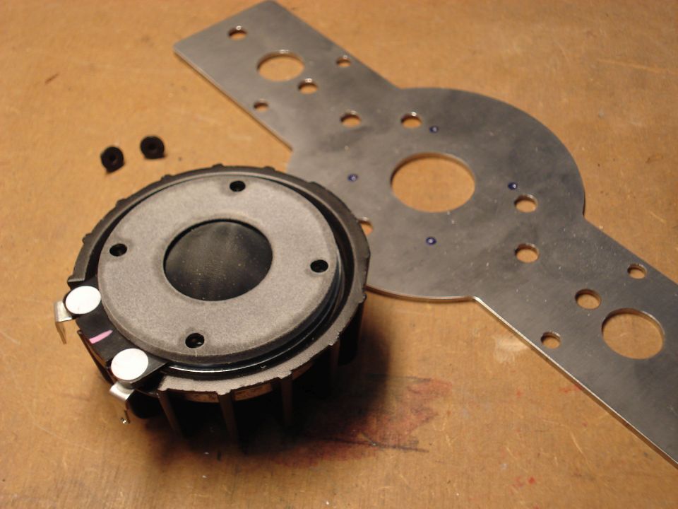

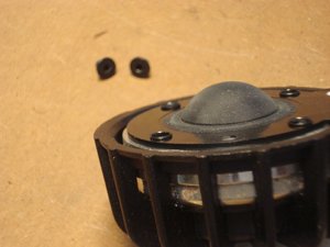

    Jeg er blevet bedt om at lægge op billeder af målinger mm. for hornet vist i post nr. 51. Her vises to eksempler på hvordan man kan bruge dette MEH.
    Her vises også optionen med at anvende en dome, som jeg vil anbefale, fremfor en CD. Alle dele medfølger.
    Snickers-is
    05.02.2004
    18.585
    17.261
    Interessant! Her ser man også hvordan avvik i bølgefronten (Visaton uten faseplugg) gjør at man mister nivå i toppen sammenliknet med kompresjonsdriver. Hva koster slikt?
