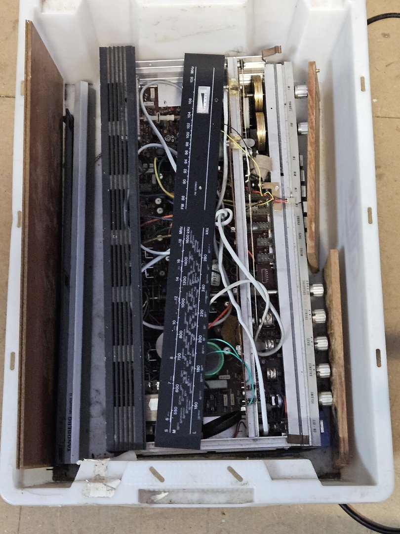

    Problemet er, at allt HF-utsyr har jeg kastet for mange år siden.
    Har akkurat tatt lokket av den,
    Første ting jeg ser er, at tuningmeter mangler og hele FM-tuneren har vært loddet ut, og satt på
    plass igjen. Har gjemt (ett eller annet sted fra for lenge siden) en haug med filtre, 455KHz og 10,7MHz.
    Om jeg noensinne finner dem igjen er en helt annen sak 😂
    Får se hvor langt jeg gidder å ta den.
    Har du reservedeler såsom komplett tuner/tuning meter for en slik du vil kvitte deg med for en billig penge,
    så "kast" meg gjerne en PM ;)

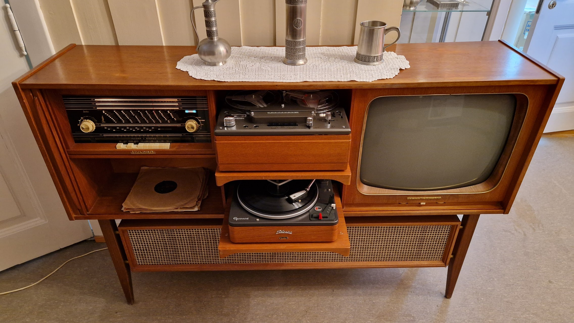

    Nå er båndopptakeren fra bildet over her ferdig restaurert og tilbake i kabinettet den hører hjemme i.
    Sammen med en tidsriktig Garrard AT6 plateskifter.
    Alt overhalt og restaurert og fungerer 100%, ja med unntak for TV'n da... Spørs om det er håp for den da.
