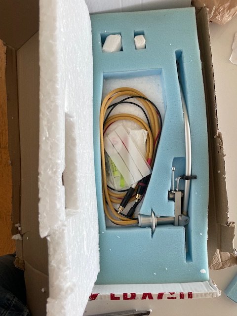

    Fikk en protractor fra Audioaktøren. Bestilt tirsdag kveld. Hentet på posten igår. Fantastisk hyggelig og rask service. Nålevekt fra Malalevert over disk , også raskt og hyggelig. Den sjappa er også verd et besøk. Den har lagt på seg betydelig siden jeg hentet horn og Raal diskanter hos Sveinung på Slependen.
    Nok reklame.
    Monteringshullet jeg tok i armbordet ved hjelp av medfølgende mal for Groovemaster var ikke så galt off. Jeg pusset det litt med sandpapir og nå er vel armen montert med iallefall en halv mm nøyaktighet.
    Jeg hører at dette blir ganske greit:)

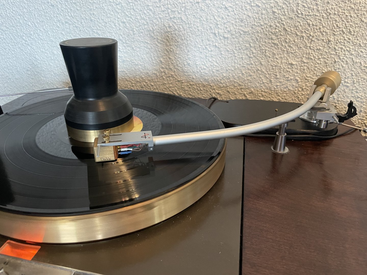

    Det var en støy i spilleren, som forsvant ved å dytte mellomhjulet ?
    (idler wheel) vekk slik at det ikke roterer. Jeg ventet ikke å få den tilbake fra service med en slik feil, tok kontakt og ble anbefalt å smøre for å se om ulyden forsvant.
    Det var en snekkemotorliknende bankelyd: ett dunk med jevnt mellomrom. Det ble mer og mer uttalt de første dagene spilleren var i bruk. Smøringen reduserte nivået men det var stadig å høre når jeg la øret ned til chassis. Det kunne også høres i høyttaleren under avspilling av partier med lavt lydnivå.
    Sendte en Mail til Simone Luchetti i Audiosilente ( ikke han som strippet spilleren ned og satte den opp)
    . Han lager bla idlerwheel’s frest med dentalt freseutstyr. Hjelpsom og hyggelig
    Og meget kjapp i vendingen. Nytt idlerwheel og nye bronse fôringer/lagere ble betalt onsdag og lå på trappen da jeg kom hjem i dag.
    Byttet idlerwheel og lageret på toppen. Firmaet hans heter vel ikke Audiosilente uten grunn😎
    Så lå det to plater her. En skal videre.

    Lå problemet i mellomhjulet?
    Håper det ordner seg.
    Det ordnet seg.
    Nytt mellomhjul og byttet topplageret.
    Trolig topplageret som var slitt.
