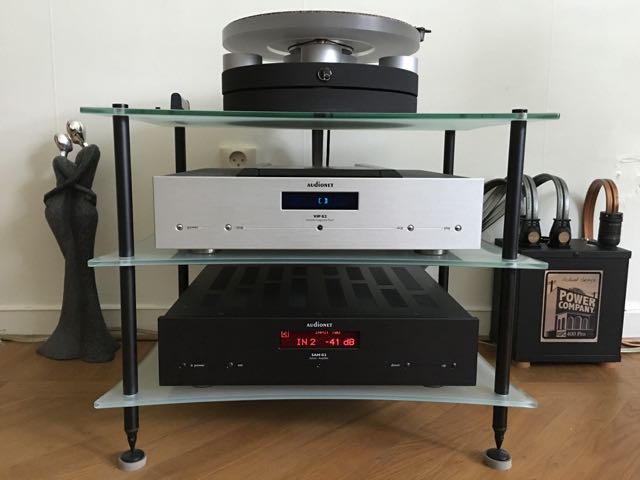

    Noen som har tips til hva jeg kan bruke under Soundstyle-racket mitt? Jeg bruker per i dag dempeputer under høyttalerne, og kunne tenkt meg å gjøre det samme med racket da jeg har platespiller på toppen. Racket står på spikes i dag, med små gulvbeskyttere som da helt sikkert gir samme effekten som Soundcare-spikes. Trenger noe som tåler endel vekt da jeg har platespiller på 20kg, og effektforsterker på 40kg pluss cd-spiller, pre og streamer.
    Håper det var forståelig.

    Synes det var litt sparsommelig med info ja.
    Det skal for øvrig nevnes at spikesene kan skrus av slik at det blir helt flatt under. Trenger derfor ikke underlag som skal tåle spikes. Det er vel det mest hensiktsmessige å fjerne spikesene i sin helhet.

    men ville vært generelt skeptisk til HIFI butikker for å løse denne problemstillingen
    bedre å gå på offshore, industri etc...

    Ikke nödvendigvis, jeg bruker SD-fötter - 50-100kg de koster deg ca 250,-/4 stk :)

    Takk for tips! Hvor får man tak i slike? Og blir dette i henhold til anbefalingene i denne tråden?

    Litt usikker på hvor i Norge, men dette er linken til produsent, jeg vet det er/har värt forhandlere i Norge. Om man tenker att man skal måtte gå offshore for å få dempet ett par vanlige höyttalere/rack så er det nok ikke iht anbefalingene, men til vanlig stereobruk, er det godt innafor! :)
    Bestilling/betalings info finner nederst i en link

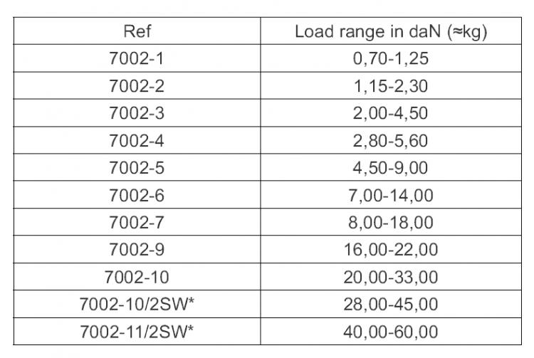

    Takk, berserkr:). Problemet er å finne noe som er spesifisert ca 15 kg/fot blant alle disse forhandlere.

    Bare hyggelig. Ser at utvalget ser litt kjipere ut nå enn sånn jeg husker det, men hvis du kontakter dem og spør kan det jo hende de kan finne det du er ute etter. Alle sånne maskinsko skal jo møte bestemte krav og fylle en funksjon, så det er jo ikke umulig at det finnes noe som passer. :)
    Ellers er det jo bare å google 'maskinsko' og se hva som dukker opp, det er nok mange andre leverandører også.
    Edit: ble nysgjerrig selv også... :p
    http://www.sletteboe.no/produkter/f...skinsko/gmt-vibrasjonsdemper-type-d-d-gmt-web
    http://www.sletteboe.no/produkter/f...sdempere-maskinsko/gmt-sugesko-52-030-002-web
    De to over kanskje kan brukes, men den ene oppgir belastning i N. De har iallfall relativt kurante gjenger og størrelse.

    ^^ Hm, ser ut til at 8stk 7002-7 kan være interessant å prøve ut.
    Har sendt mail, så får vi om de selger til privatpersoner i så små kvanta.

    Disse så interessante ut, ja. Men 7-10 Hz er kanskje ikke noe for platespillere, for tett på armresonans?

    ^ Tipper de er tiltenkt ganske heftige vibrasjoner. Dersom man øker lasten (KG) så bør også resonansfrekvensen gå ned - er det lineært med lasten skal tru (dvs dobbel last = halvert resonans?)
    Utfordringen ift å bruke de med platespillerer er at en platespiller fra før har flere resonansssystemer, og det er ikke alltid god å forutse hvordan overlappende resonansystemer oppfører seg i praksis. Hjemme har jeg en Thorens TD166 med flytende oppheng som står mykt avkoblet på ei marmorplate som står mykt avkoblet på stereobenken. dvs tre masse-fjær-systemer med overlappende/sammenfallende resonanser (et sted rundt 1-5 Hz) - det kan bli seriøst feil men det fungerer ganske greit hjemme.
