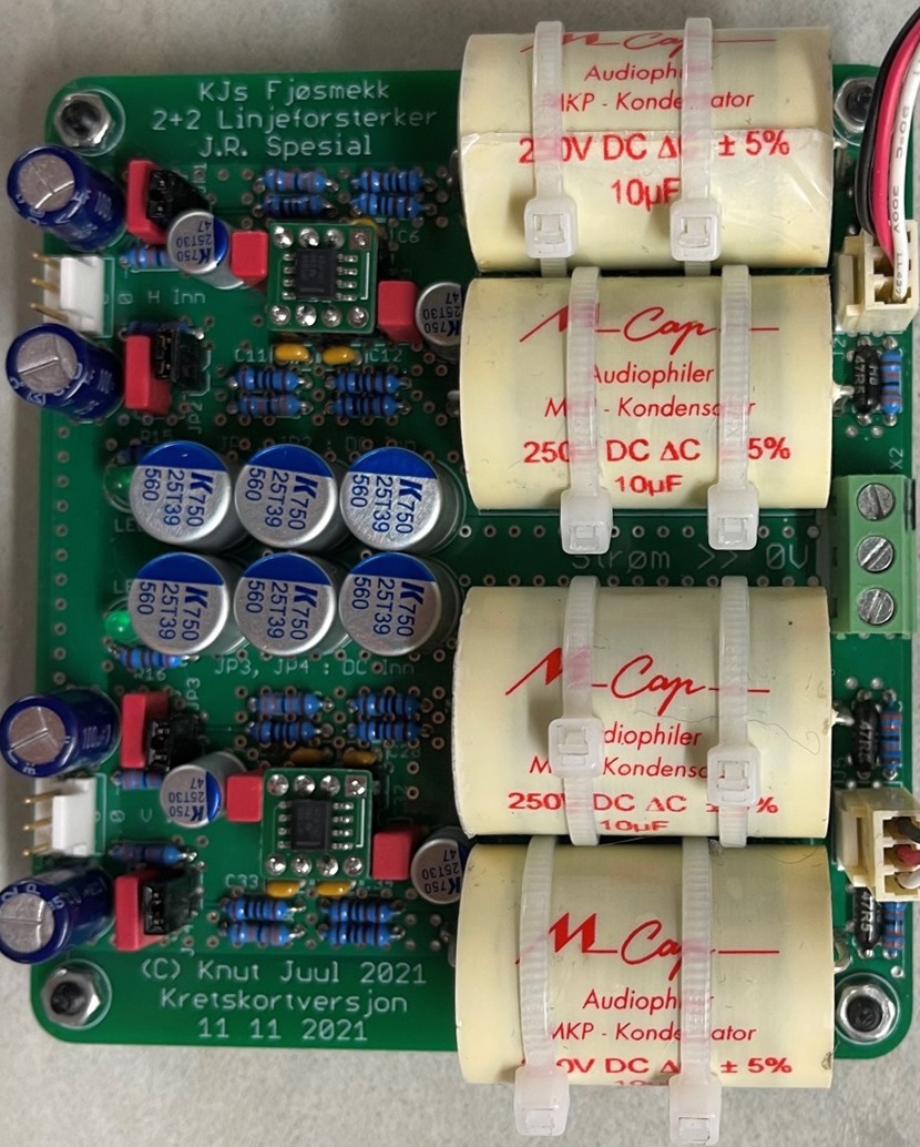

    På testbenken hos TAS....En potent DIY forforsterker konstruksjon av Ine123 & KJ
    2xJ
    Og nå som dem plutselig fikk et ansikt til nickk´ene, så lurer jeg plutselig på hvem som er hvem !!!! :LOL:
    KJ
    10.10.2004
    11.768
    5.581
    Jeg tror vi lar det stå åpent hvem som er hvem :cool: Mitt bidrag i det hele er tegning av kretskort, og forslag til komponentvalg og -verdier til forsterkerkortet som ser slik ut :
    Signal inn fra venstre og ut til høyre (inngangen er her DC-koblet og M-Cap-ene er til signal ut), en kanal øverst og den andre nederst. Før forsterkeren står det en volumkontroll-chip fra Muses og et relekort til inngangsvelger. Her er ferdig samlet forforsterker:
    https://www.hifisentralen.no/forume...igh-end-amplifiers.71960/page-82#post-3478241
    Resten av såga har @Ine123 berettet om i tråden sin fra ca side 75 https://www.hifisentralen.no/forume...igh-end-amplifiers.71960/page-75#post-3376367
    Som det framkommer er det jeg som står for fjøsmekket, KJs Fjøsmekk™, for mer i sjangeren se KJs Fjøsmekk SMDD-Phonoforsterker og Differensielle inngangstrinn - en bittepitteliten nerdetråd.
    Monteringsarbeidet til Ine123 er så plettfritt og nydelig at det blir å trekke «fjøsmekk» en smule langt :cool:

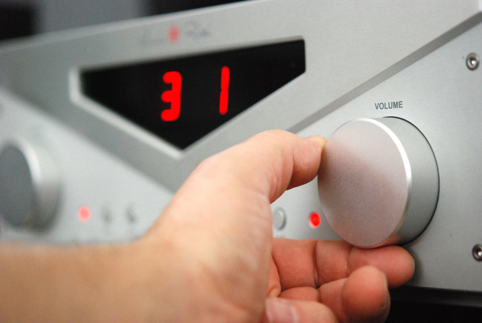

    Funksjonalitet
    Gutta har valgt en konservative gain struktur på x 6v. Generelt bruker produsenter å ligge ett sted mellom 12 til 20v gain. Under mitt test regime lå volum nivået i snitt mellom -30 og -15 db av 100 som er maks. Vet ikke hvorfor, men volumknappen som er trinnløs sitter anelse løs og mangler den taktile mekaniske feedback’n som er så viktig for kontroll og opplevelse. Personlig foretrekker 0-12 eller knepp istedenfor trinnløs justering som spinner og spinner uten feedback.
    Foto av Vinnie Rossi L2i-SE
    Husker typen ikke i farten, men den mest luksuriøse og taktile volumjusteringen har opplevd er på Vinnie Rossi L2i-SE, som var en ren nytelse å ratte med. Om Ine123 kan få til litt ekstra mekanisk magi på volumstyringa hadde det vært stort pluss i boka. Vedrørende tilkoblings valg det rikelig med inn og utganger, både XLR og RCA. Dsiplay'n er naturligvis i minste laget for nærsynte karer, men det gjør en ærlig jobb slik som originalen. Gutta kan naturligvis forbedre enkelte parameter rundt volumknapp, display informasjon og fjernkontrollen dog kan det hende vi forlanger litt vel mye fra diy team Ine123 & KJ.
