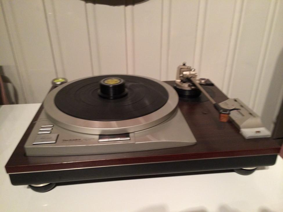

    Her er min SP-15 med EPA-501 arm

    @ Ove.W Takker, skal sjekke det ut
    Her er min SP-25 med EPA-501 arm
    Vis vedlegget 237850
    Digg spiller,skulle gjerne hatt et slikt plinth:) PS,det der e SP15
    mvh Filip
    He he, ser det nå ja. SP-15 er det selvfølgelig og bildet lenger opp er selvfølgelig med SP-25 drivverket :eek:
    mvh Filip
    Dette er en ordentlig drittspiller som du bør selge (eller helst kaste) fortest mulig. Den tar bare plass. Bare send en PM så skal jeg ta meg av skrapet - henter gratis...;)
    Jaha? Har trodd at dette var ganske bra spillere som er ganske like i oppbyggingen som SL-1200/1210. Sikkert ikke high end, men bra nok for en trygdet halvgammal gubbe. Mulig jeg er helt på vidda

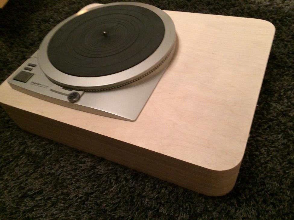

    Tipper det blir noe i denne duren etterhvert. Tror jeg går for SP-25 i bjørkeskauen. Er litt synd å ramponere den andre, men jeg kan jo bytte drivverket ganske enkelt til SP-15. Får se om jeg får gjort noe etterhvert jeg også.
