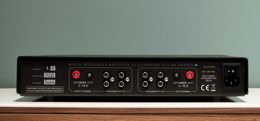

Da Lejonklou konstruerte den integrerte forsterkeren Boazu som vi nå har hatt på test, sto både forforsterkeren Sagatun og effektforsterkeren Tundra modeller. Volumkontrollen er de samme i Boazu som i Sagatun, mens effektdelen er nesten identisk med den i Tundra, og er utstyrt med den samme kopper heat-sink og switch-mode strømforsyning som Tundra.
Boazu ble lansert i desember 2016, men allerede våren 2016 hadde Lejonklou klar en prototype som hadde litt flere features enn den endelige produksjonsmodellen har. Den hadde en hodetelefonutgang, phonoinngang, pre-out og line-out.
Men Fredrik kunne ikke slå seg til ro med at den ikke var like morsom å lytte til som kombinasjonen Sagatun og Tundra, og begynte en øvelse med å strippe vekk fasiliteter. Og den prosessen endte opp med et resultat som ifølge Lejonklou selv låt bedre enn Sagatun/Tundra. Det førte til at han i ettertid måtte oppgraderte nevnte forsterkersett....
