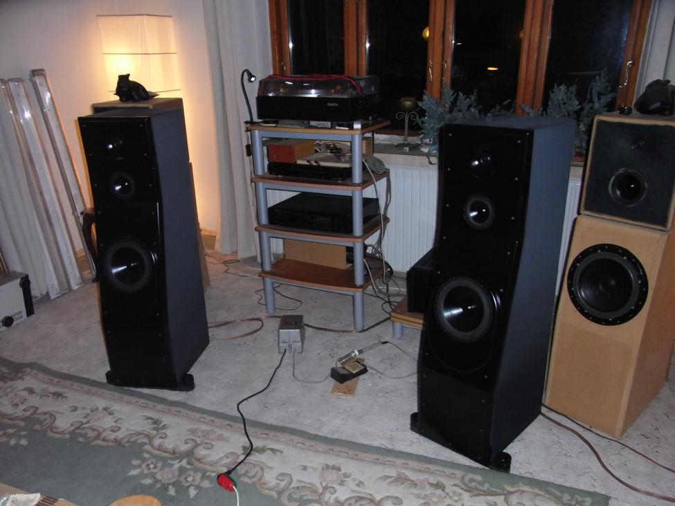

    Der eksperimenteres lidt med niveautilpasning:
    Og gamle Brutalis finder sig i stort set alt ..
    Modifix
    26.11.2013
    261
    510
    Fandrese: De har en forundelig evne til at gengive omtrent alt hvad der er på pladerne ..
    Lige nu har jeg stort set Bjørn Berge igang med Deathletter, i stuen!

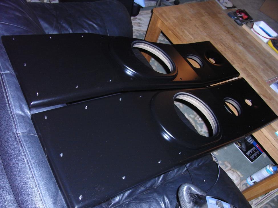

    Har du nærbilde av finishen på de? Jeg holder på å bygge selv, og lurer på hva jeg skal gjøre med mdfen...
    Modifix
    26.11.2013
    261
    510
    Roadrune:
    Jeg har brugt MDF på disse forplader. Alle vinklede samlinger er limet med indendørs PVA-trælim, da det viste sig at være den stærkeste løsning.
    Det er bare at slibe sig frem med korn 200 - 400 - 800, til du er træt i ansigtet, så male, lade malingen tørre (hvilket var et problem i det danske "forår"), slibe fille, slibe og male så mange gange det er nødvendigt for et tåleligt resultat.
    I mine næste mange projekter vil jeg overveje at bruge Valchromat. Det er en slags ûber-MDF der er ca. lige tæt hele vejen gennem pladen, da det især er MDF-
    pladekernen der suger maling så man kan blive helt gråskægget af det ..
    Valchromat fås også gennemfarvet i en del hyggelige farver.

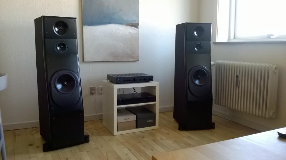

    Hei!
    Må gratulere med flotte høyttalere. Er dette noe du har tegninger på, eller noe du har utviklet selv?
    Har veldig lyst til å dykke ned i det dere dansker driver med, og om det er mulig å få tak i tegninger kunne det vært veldig morro.
    Igjen. Gratulerer med virkelig flott håndverk!
    Modifix
    26.11.2013
    261
    510
    Ja, de er udviklet af mig så det er selvfølgelig noget jeg har tegninger over. Duelundskolen har været en stor inspirationskilde og min flinke chauffør sagde da osse: "bliver de ikke lidt bedre, hver gang du får samlet et sæt nye højttalere?" ;o)
    De kan både spille højt og lavt, i både hårde rum og i rum der nok er tunet en del mere til lydgengivelse.
    Enhederne er nok det bedste kompromis imellem en fornuftig pris og et moderne design uden derfor at være designet til døde.
    Meget kan varieres og skræddersys til den enkelte kunde, den imaginære kugleskal med de enkelte enheder på, kan tilrettes lytterens lyttehøjde og afstand til højttaleren. Jeg ville ha' bygget højttalerne 27 cm brede, kunden ville hellere ha' dem 30 brede, så de passede til andre indretningsdetaljer.
    Udgangspuktet for den fysiske højde var 123,2 cm men Christian ville gerne ha' lidt lavere fysisk højde, så vi sluttede på 117,x.
    Bassen spiller ind i et ca. 65 liter lukket matrixdæmpet kabinet med en kontrolleret utæthed, hvilket slet ikke er for meget.
    Resonansfrekvensen ligger omkring 35-36 Hz. i en tilspillet højttaler, så den passer også fint til mindre rum.
    Mellentonen dækker lidt mere end tre oktaver, fordi jeg mener den egner sig til det, uden irriterende elementer.
    Diskanten fik de bedste seriekomponenter, der lige var råd til indenfor prisrammen og spiller, hvis jeg må sige det, ganske fremragende!
    Dette er vist den eneste højttaler på markedet der er bygget i denne grad til kundespecifikationer. Og den kan selvfølgelig gentages hvis interesse haves.
