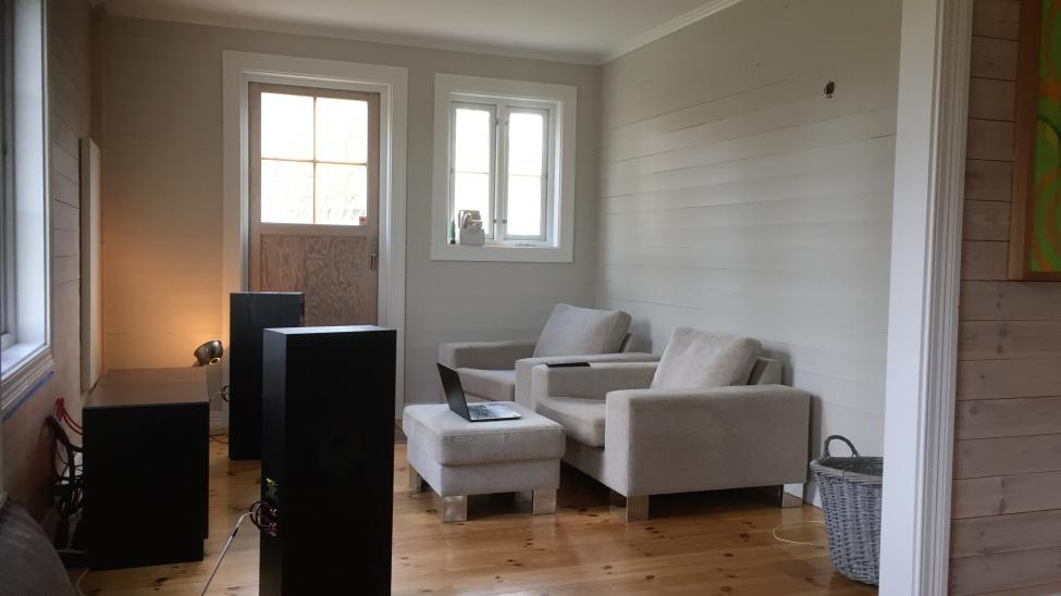

    Ble en litt plutselig oppussing av badet nede, og da får samtidig sutrekroken min en liten oppgradering.
    Maling av vegger og tak + listverk er i prosess

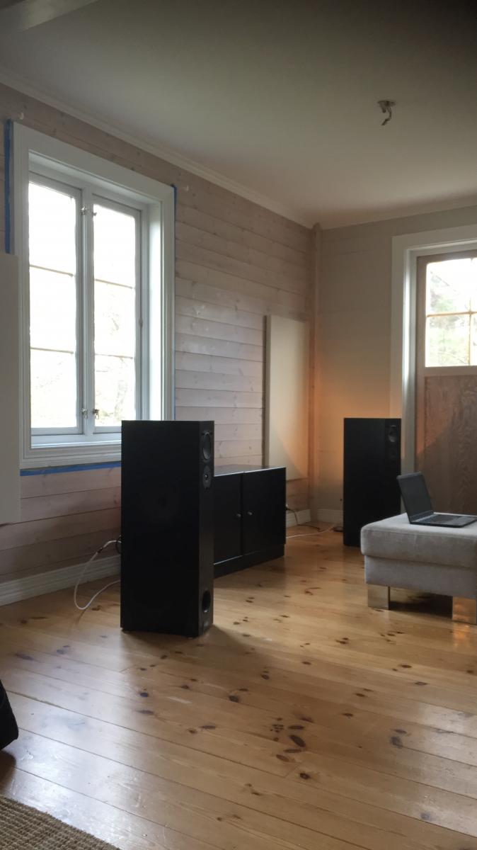

    Da var det omsider lyd i stua igjen. Gjenstår toppstrøk på vinduene og en fotlist. Gikk tom for maling.
    Badet nærmer seg også ferdig. Gjenstår maling av vindu, belistning og kobling av vvs utstyr. Neste helg blir avslappning.
    Er for gammal for ukesvis med 16 timers arbeidsdager, så kjenner det skal bli godt med et par dagers pause før neste prosjekt.

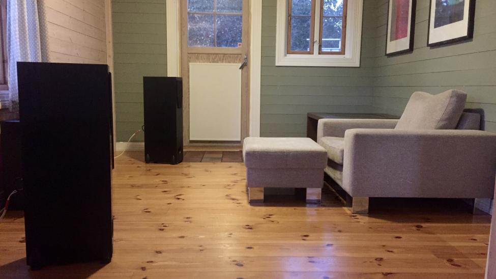

    Ting begynner å ta form. Siste innspurt nå. Har som mål å få på plass siste detaljer før helgen.

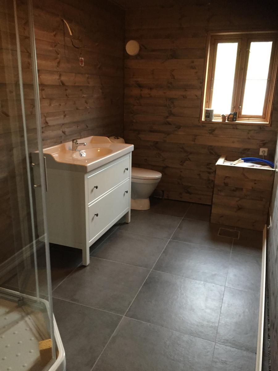

    Og badet ligger jeg også godt an til. Gleder meg til å rydde ut alt verktøy og åpne en velfortjent øl nå.
