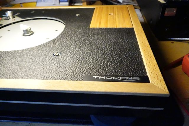

    Da er en Thorens logo også pyntelig på plass - for det er vel av drivverket en spiller navngis:)
    ptb
    27.11.2008
    15.282
    19.417
    ^ Min betydning av drivverk omfatter litt mer enn bare motoren :)
