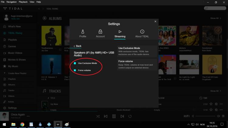

Her er ihvertfall fremgangsmåten:
Vis vedlegget 402941 Vis vedlegget 402942

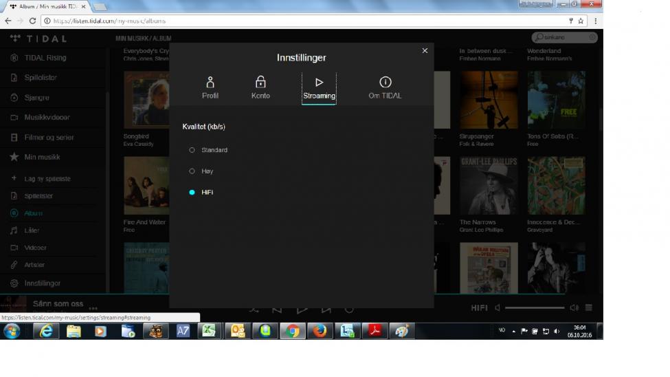

Jeg skjønner ikke hvordan dere får opp alle de valgene i settings og deretter streaming? Jeg får kun opp 3 valg, Standard, Høy og Hifi kb/s.

Ser ut som den muligens husker forvalget etter oppstart nå..usikker etter reboot av maskin, det gidder jeg ikke teste nå :p

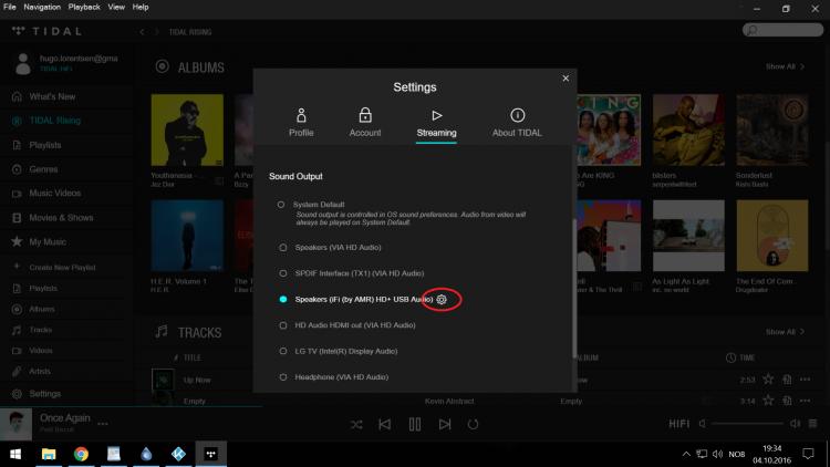

BB, (på PC hvertfall) under lav,høy og hifi, er tilgjengelige lydutganger listet opp. Og det er ved å trykke på tannhjulet i enden av navnet til utgangen en kan velge exclusive og fast utgangsnivå.

BB, får du ikke listet opp tilgjengelige lydutganger heller? Det er når en holder musepekeren på ønsket utgang tannhjulet dukker opp :)

Nei, ingen lydutganger er listet opp men vanlig volum kan jeg justere når jeg spiller musikk.

Sitter foran min PC nå og det er akkurat likt her som på MacBook. Slik ser det ut;

Hva med å installere applikasjonen, BB ?
Utifra skjermdump ser det ut til at du kjører via webbrowser.

For å få opp valgene må pc være koblet til DAC og denne må være slått på. Da vil du kunne velge denne som lydutgang. Holder du musepekeren over teksten til DAC så vil verktøyhjulet dukke opp og du kan klikke på det for å få frem valgene.

Du kjører webversjonen av Tidal, som andre også påpeker. Da har du ikke samme valgmulighetene som med app fordi du streamer egentlig fra nettleser.
Takk for tips, jeg har sjekket og det gikk smooth i krypten. DAC til streaming er Abrahamsen A-DAC. Hos meg står det Høyttalere (2-USB Audio DAC).
