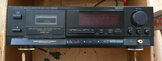

mvno_subscriber: Hvis du har lyst på en kassettspiller til, så dukket det nettopp opp en Denon DRM-800A til 200 kr på finn.no.
Annonse
Ifølge selger ikke vært brukt på årevis men i god stand. Ser litt "røff" ut, men for 200 kr så er det jo et flott prosjekt :)
