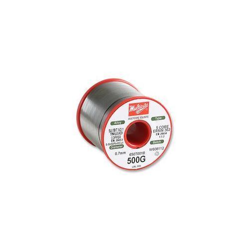

Takk for vettuge svar. Det var det jeg ønsket meg. En runde på eBay førte til dette kjøpet.. Håper jeg ikke er helt på jordet. Av anbefalt fabrikat ble det MULTICORE (SOLDER) - DS22 500G REEL - SOLDER WIRE, SAVBIT, 0.71MM, 500G.

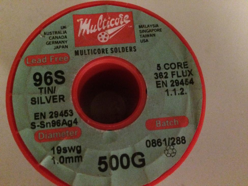

Kjøpte denne rullen her med Multicore 96% tinn og 4% sølv for mange, mange år siden, og siden jeg ikke lodder så veldig mye har jeg aldri klart å bruke den opp. Blir like overrasket hver gang jeg finner den fram og den fortsatt er like fin å lodde med. Har brukt gammelt anløpt loddetinn tidligere som sprutet fluss når man varmet det opp, men dette er like bra enda. Flyter fint utover, og gir blanke, glatte loddinger.

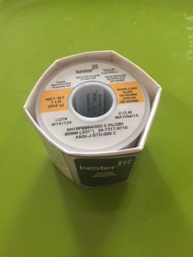

Jeg synes Kester 285 er fin og jobbe med. (tror det er 2% sølv i denne)
