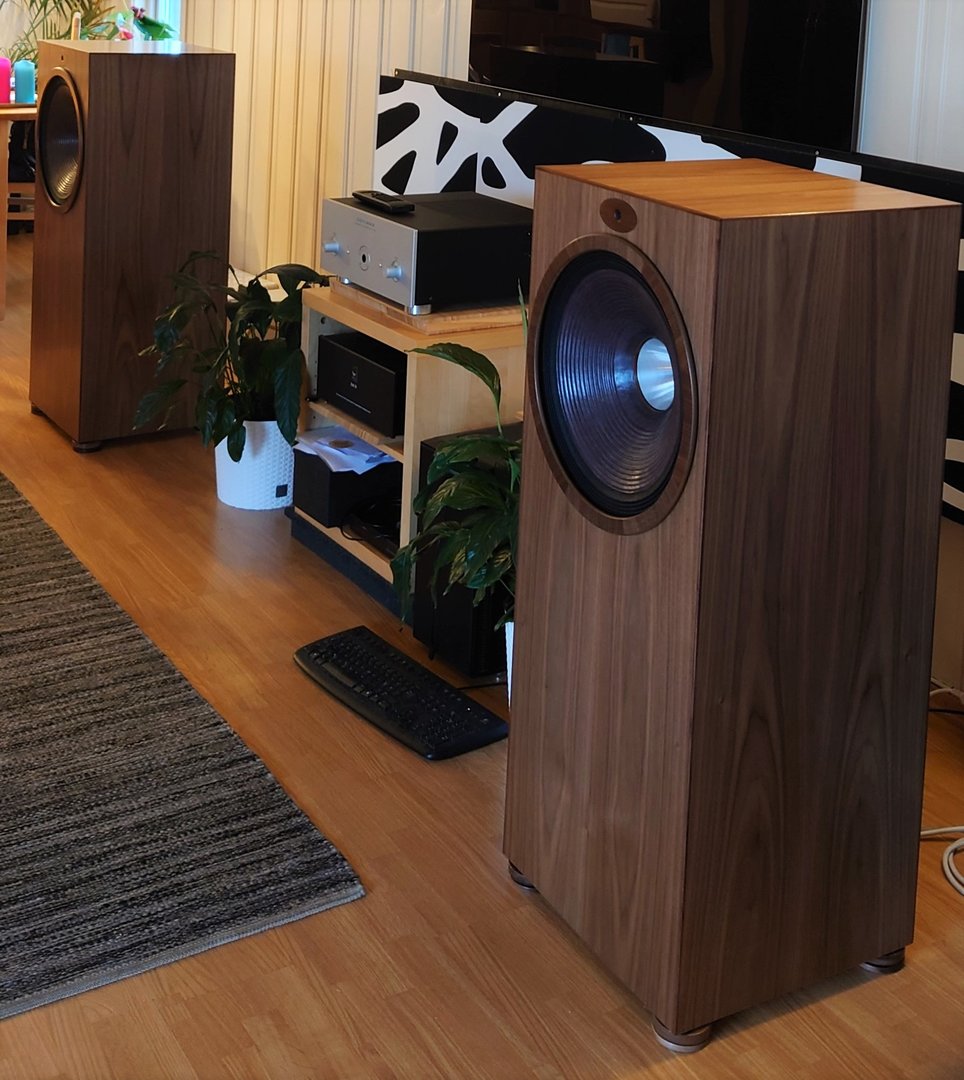

Vurderer å få noen til å bygge meg en integrert SET forsterker med 45 rør til mine høyttalere med 102dB følsomhet.
Er det noen som har tips til gode konstruksjoner/konstruktører?

I følge konstruktøren har høyttalerne en følsomhet på 99dB (trodde først det var 102dB) og en impedanse på 8 Ohm. Impedansekurven skal være ganske rak. Høyttalerne det er snakk om er Coherent Loudspeakers Neo 15. Den har et dual concentric element på 15 tommer. Konstruktøren sier at de låter best med 45 rør. Brattheten på delefilteret er på 6dB.
