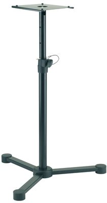

Jeg kjøpte disse til mitt gjemmestudio. Kanskje de kan modifiseres til ditt bruk?
T-1
28.08.2015
3.114
9.645
33
Det kunne jo vært alternativ. Fikk litt lyst og prøve meg på leka varianten. Hvis ikke det "perfekte" skulle finnes
