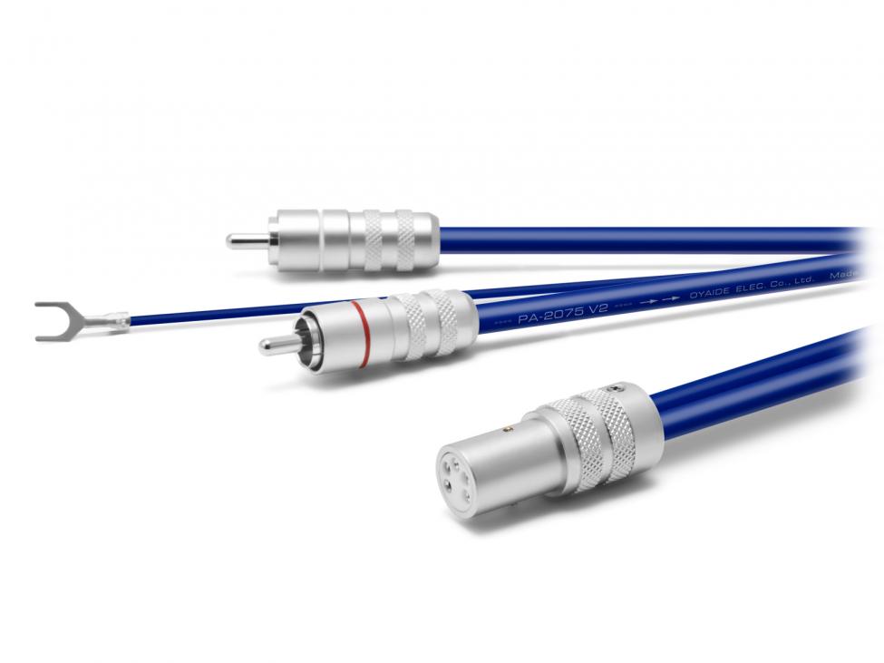

Etter flere års bruk oppdaget jeg plutselig at kabelen mellom riaa og pre hadde hørbar brum og støy når jeg skrudde godt opp på volum. Dette var overraskende ettersom kabelen var anbefalt av forhandleren som solgte riaa'en. Hadde derfor aldri tenkt tanken på denne som uegnet og heller ikke testet slik nevnt ovenfor. Byttet så til en Black Magic jeg hadde liggende og støyen var helt borte. Ut fra dette tenker jeg nok det kan være noe for deg å hente på bytte av tonearmskabel. Et forsøk verdt i alle fall. En bra sak i så fall kan være Oyaide PA-2075 v2. Bruker denne nå og mener den er veldig bra.

Jeg kjenner ikke kabelen som følger FR64s , men går ut fra at det er samme greia som de fleste tonearmskabler fra den tiden. Oyaide PA-2075 v2 er allerede nevnt , en anbefaling jeg støtter. Bruker den selv på en 70 talls topp-arm fra Sony , og en klar forbedring i forhold til originalen. Har også en sølvkabel fra Yannis Tome som er bra.
Begge kostet meg et par lapper inkl. frakt og moms fra det store utland
Reaksjoner: tkr

Vis vedlegget 411381
Så interessant ut. Ikke så ille dyr, heller! :)

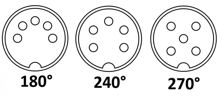

Åja... "DIN"-pluggen som ikke er DIN..
Joda, tonearmkabler benytter plugger som omfattes av "Deuche Industrie Norm".
Men, DIN tonearmpluggene er av typen med 240 graders spredning av pinnene - i
motsetning til "de vanlige" DIN pluggene som har 180 graders spredning av pinnene.

5 polet tonearms kontakt er ikke DIN. Alle fysiske mål på kontakten avviker fra DIN. F.eks. diameteren på kontakthuset og utformingen av kontaktelementene mm.
Jeg tror det kan være en japansk std kontakt type, dvs JIS
