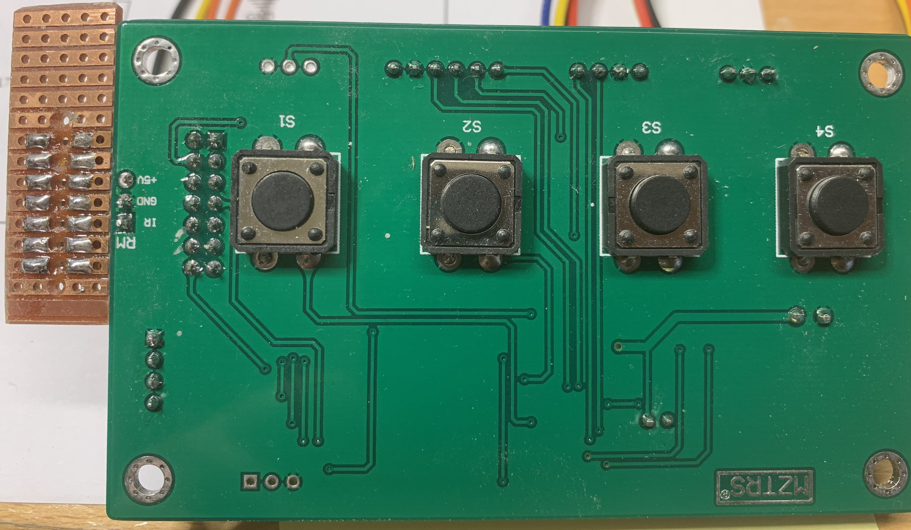

    Noen som veit kor da kan vera mulighet for å få fatt i denne type IR diode?
    Har lite data for den, går på +5V og er mottaker for fjernkontroll i ein kina Muses72320 Volume Control Unit.
    Har sjekket hos RS, Elfa og Mouser, ingen ting funnet så langt. Huset ser ut som ein svart LED diode...
    Håper det er noen tips 😊

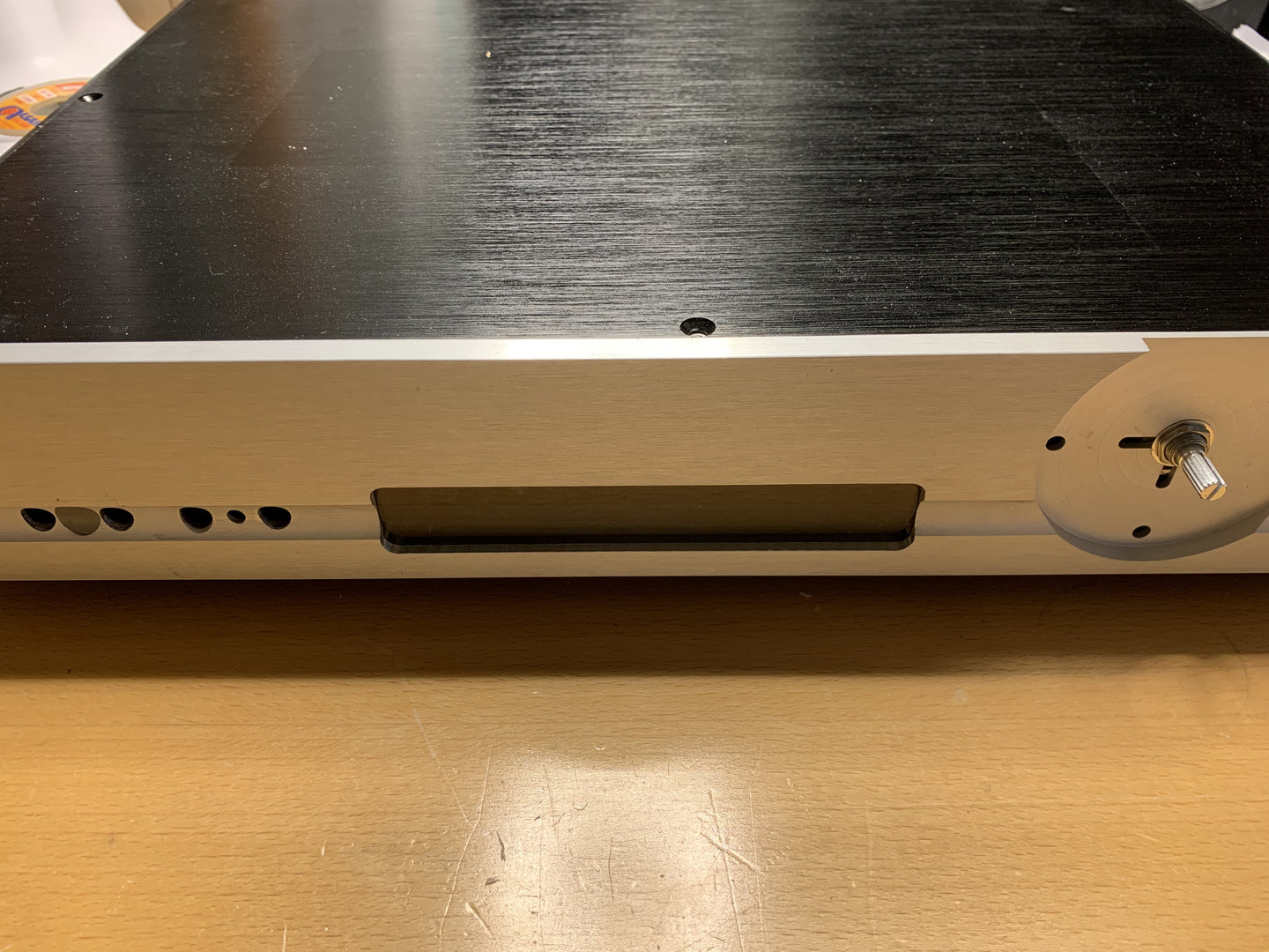

    Då blei det litt fresing, ja både maskin og operatør freste på kvar sin måte 😂
    Om ikkje 100% så får da væra godt nok i denne omgang 😏
    Då er da overflatebehandling som eigentleg gjenstår 🤓

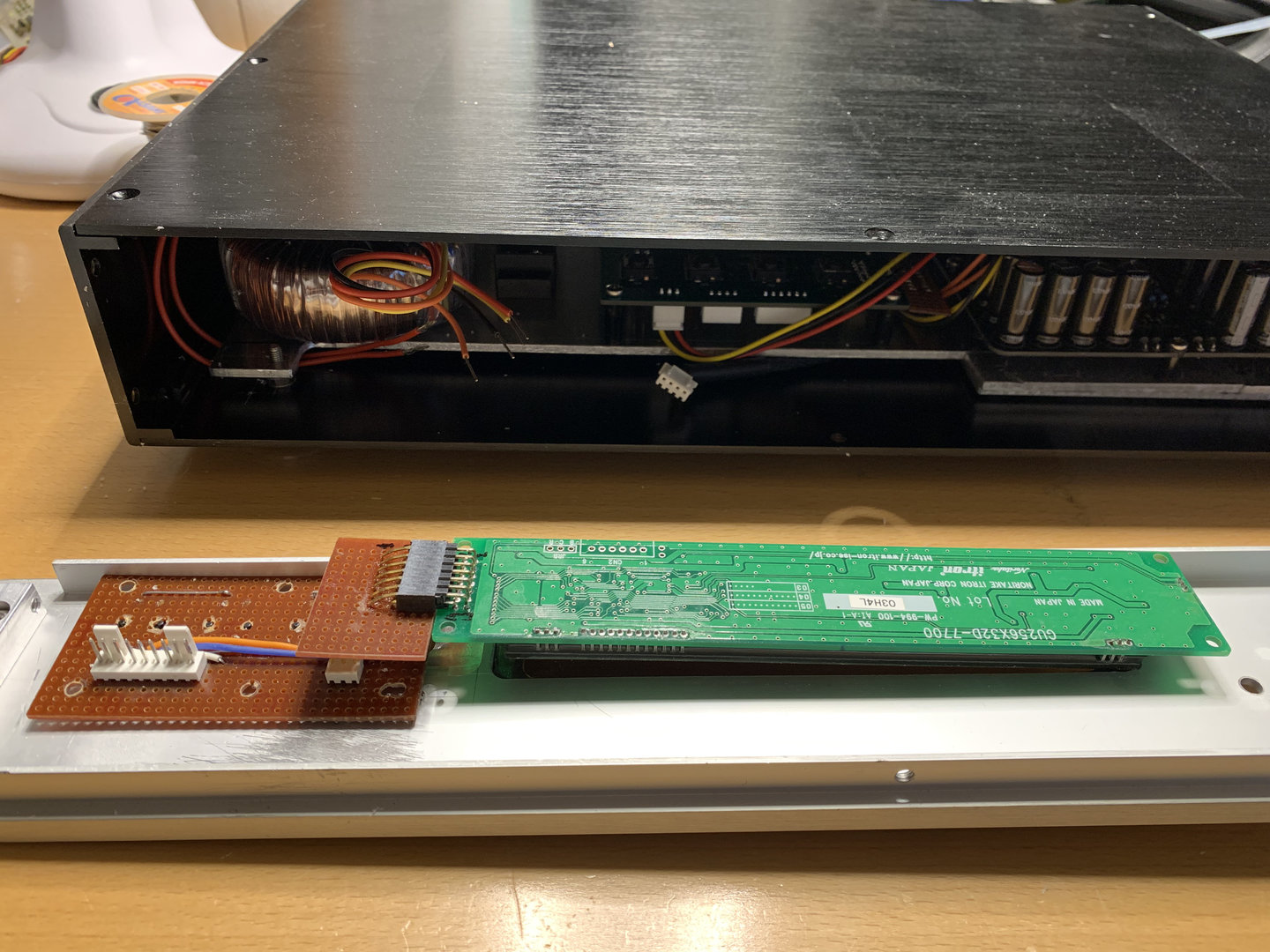

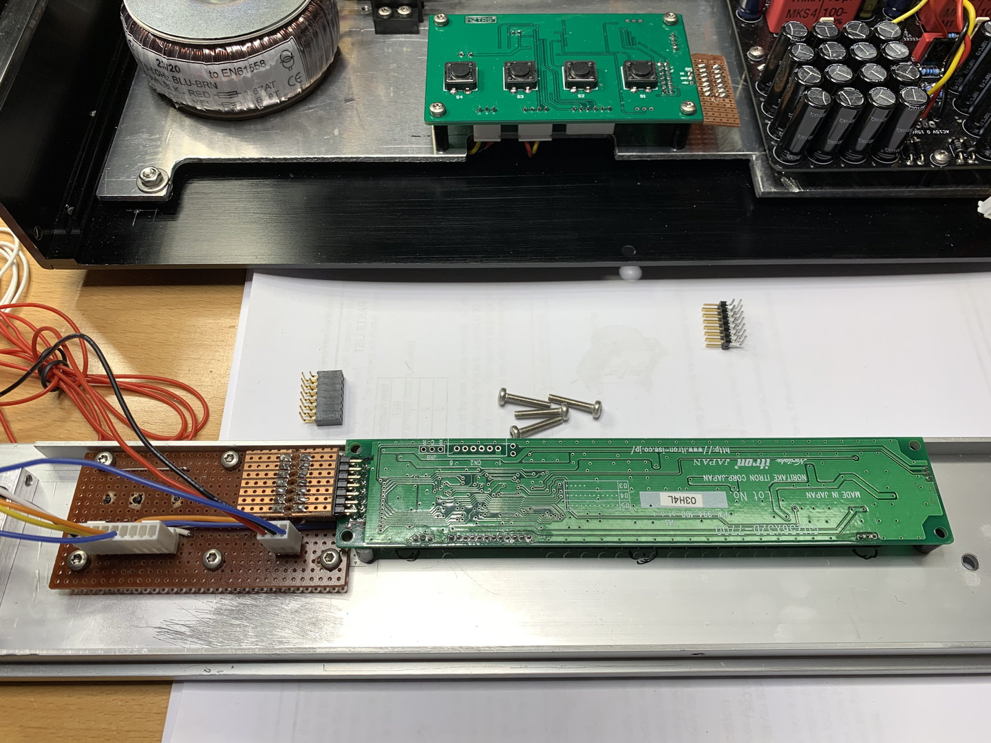

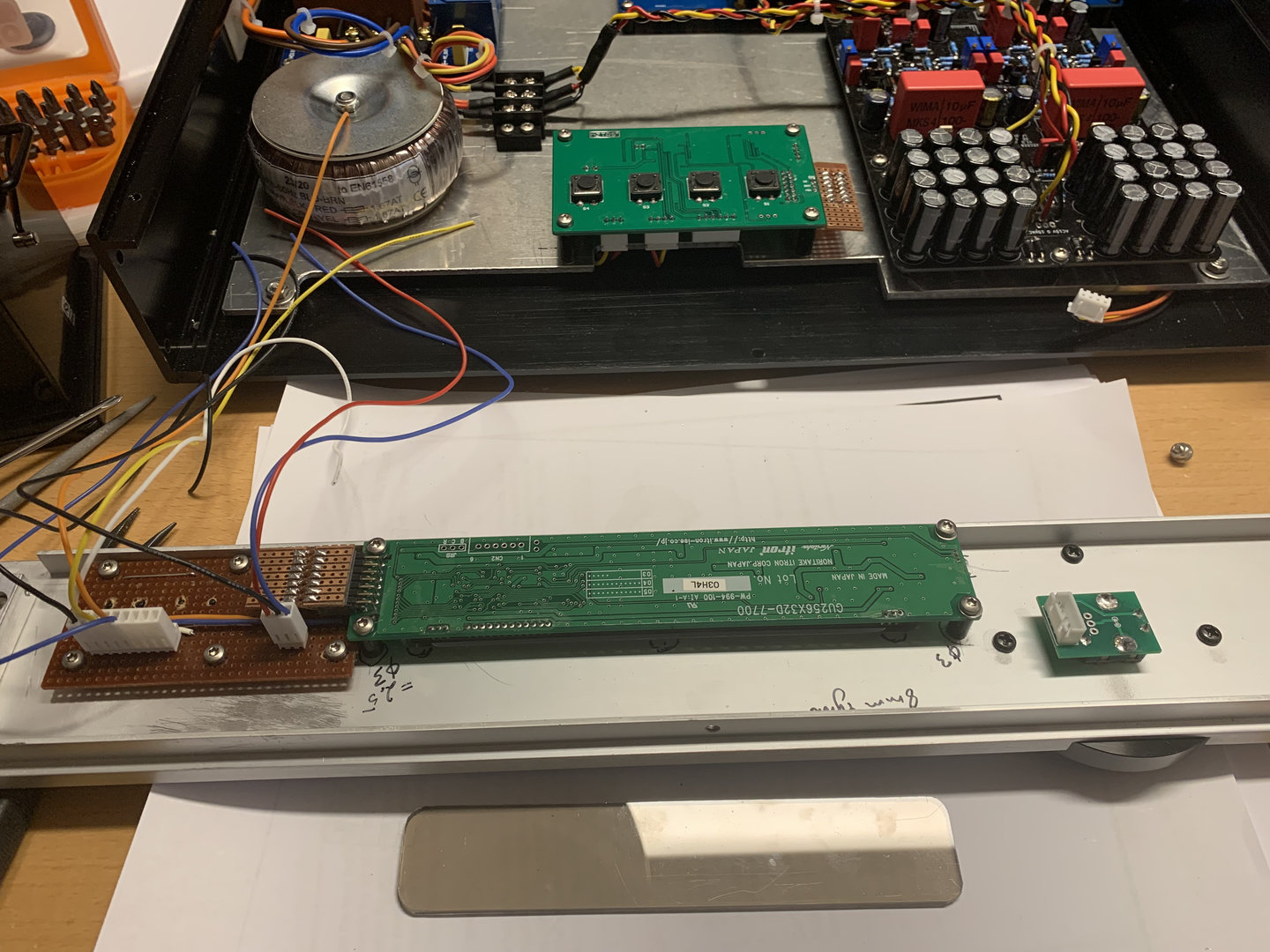

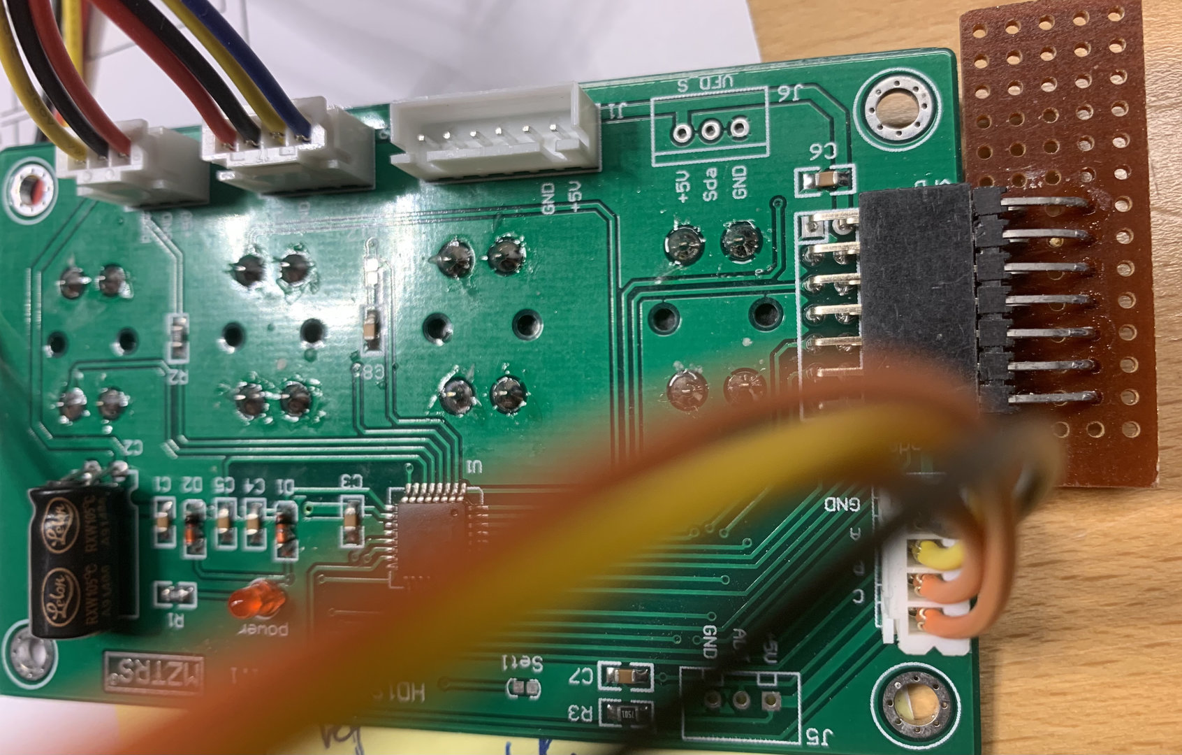

    Da er første "kontakt for kabel til display laget til... 😏
    Skal gå fra CPU kort til VFD kort (displayet).

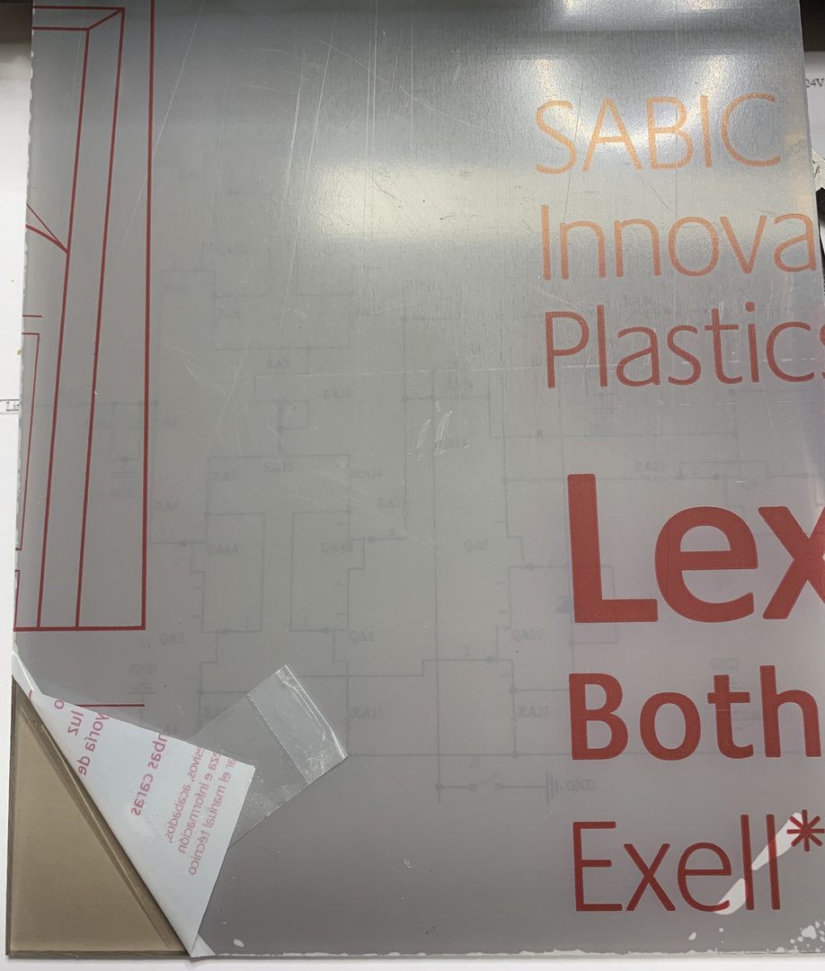

    Og så kom glasset for display til PreAmp fronten...
    Sotet Lexan glass, 3mm tykkelse.
    Så blir å skjere den til for tilpasse fronten, mulig legger dobbel glass!
    Hvorfor dobbelt glass ? Var det ikke tilstrekkelig sotet ?

    Hei Johnny,
    Ja vil sjekke det for glassets soting er litt lysere ifht det som er på Goldmund kabinettet, men når det blir mørkt bak kan det være det er meir enn godt nok 😊
    Ja eg tenkte på den, at det var godt synlig for ett trent auga å finn ut ka skjema som lå bakenfor 🤣 Skjønner at det er ikkje så lett å lure deg 😎
    Har hatt den PCBen sidan tidlig i 2019, handlet den hjå Jims Audio før eg handla frå All-FET Audio. Ja tida flyr den 😊
    Fann fram PCB og ett skjema for EB-108/435 når du og @HAREPUSEN byrja å diskuter den, men oppdaget at eg har rotet bort komponentlista, også mail fra Jims fra 2019... Så får sende han ein forespurnad om å få den på nytt? Kan være greit å ha den når ein først har printet liggende.
    Men tilbake til sotet glass, tenkte det dobbelt hvis det viser seg å være for svak soting. Men det beste monteringsmessig er kun ett lag. Skal byrja å lag innfestning for glasset så da vil sitt fast. Vil unngå liming for tilfelle ein må ha det ut igjen 😏

    Hvordan har du tænkt dig å skjære Torvbakkane? Jeg har haft held med fintakket stiksav.
    Hei Drossel 🙂,
    Dette er som nevnt LEXAN plastglass, ikkje plexiglass - mye seigere, og tykkere LEXAN er vel da også brukt som skuddsikkert glass 🤔
    Og eg bruker da normalt til dette 24 tenners baufil (baufilblad), og som ein del stader blir kalla for jernsag...
    mvh/Helge

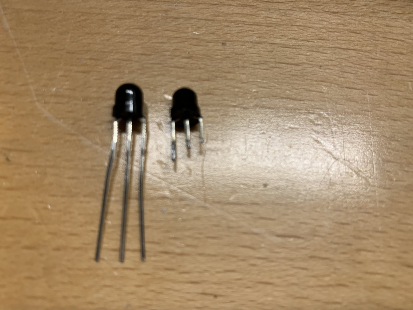

    Ja da kom da ei pakke i posten med IR-dioder, og ja dar er da mykje lengre bein å ta av 😁
    Ny IR-diode ifht gamal med for korte bein... 😁
    Så mellom knapp 3 og 4 blir IR-dioden ståande, og med da bør ein få gjort jobben som remote kontrollen befaler håpar eg skal gå bra 😏
    Så stor takk til @6bm8 for IR-diode 🤠

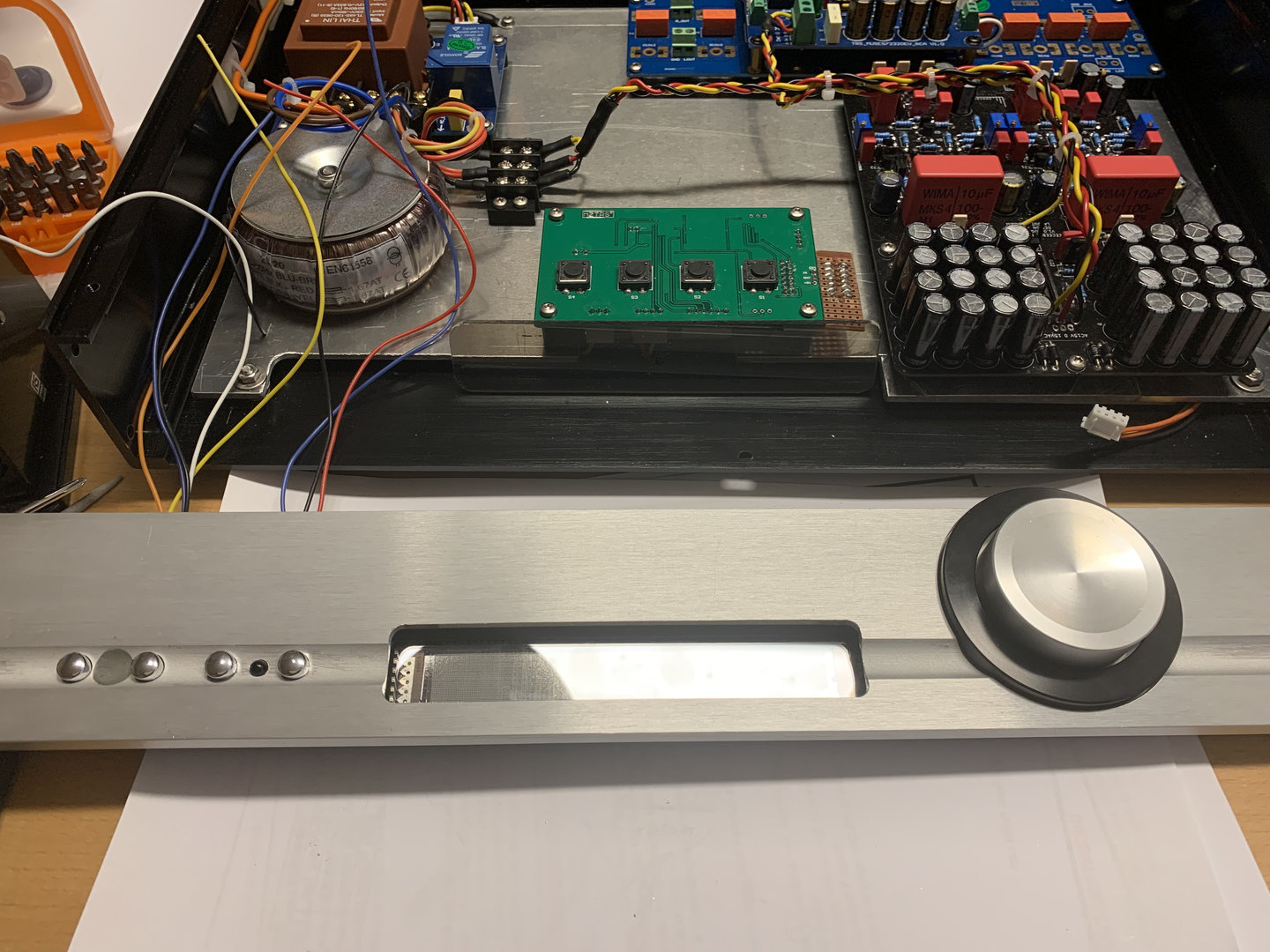

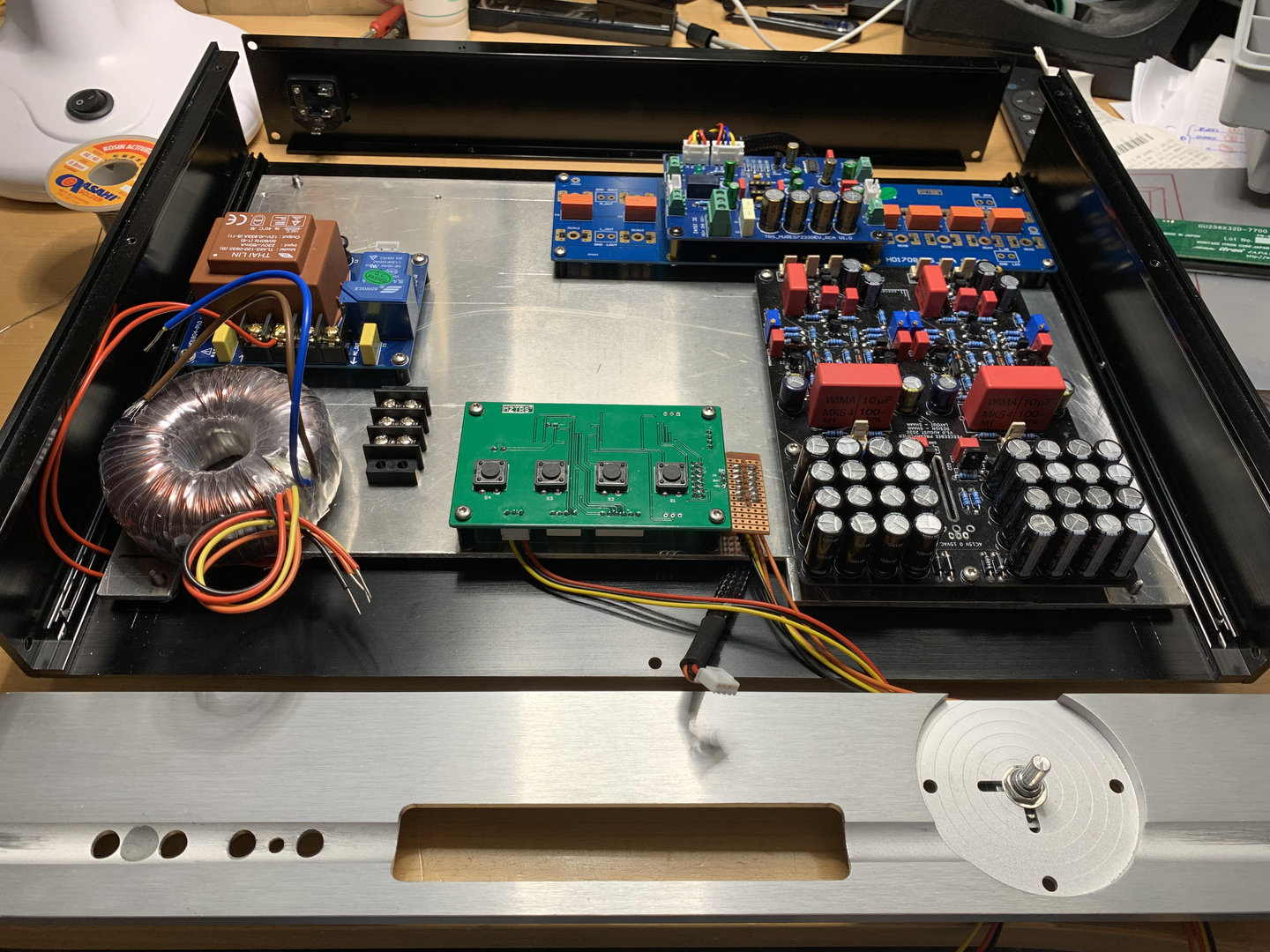

    Litt småting er satt på plass... 😁,
    Ja ein del PCB er satt fast til bunnplata. Tar litt etter kvart - men venter på litt deler 😏, men dei kommer da etter kvart 😁
    PreAmp modulen til høyre, relekort bakerst med Muses72320 kortet. CPU kort midt i bilde (med original knappene).
    Til venstre ca midt på er PSU for CPU, Display og relekort. Trafo er for PreAmp modulen. Så mangler muses-kort ±15V PSU 😳.
    Glass (ett lag) montert i front, ikkje festet enda 🤔, men kommer først over helga 😊
    Bilde av frontplatas innside, glasset ligger i ramma - litt hastig i svingene, men har ikkje noka praktisk betydning 😂.

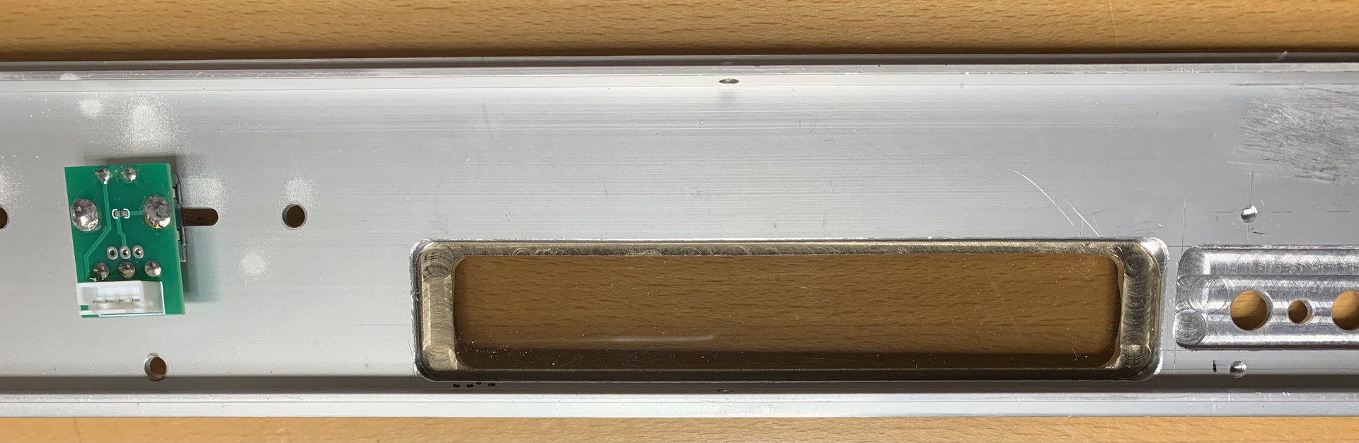

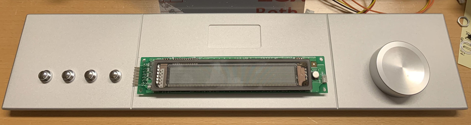

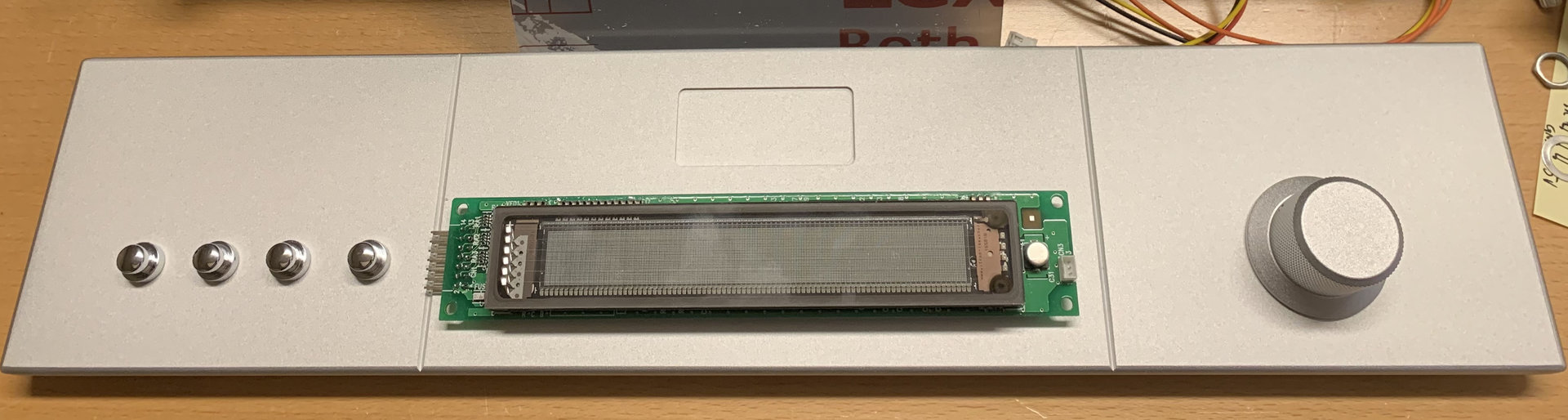

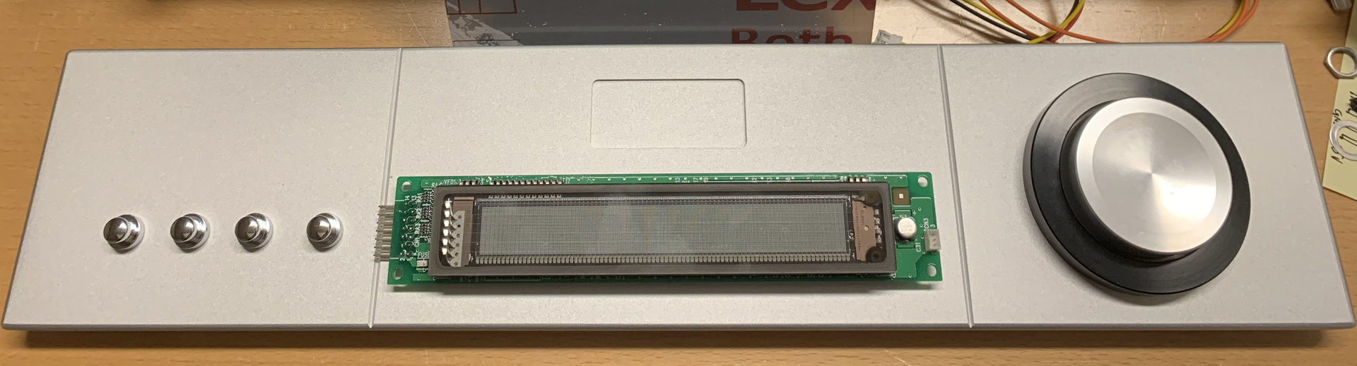

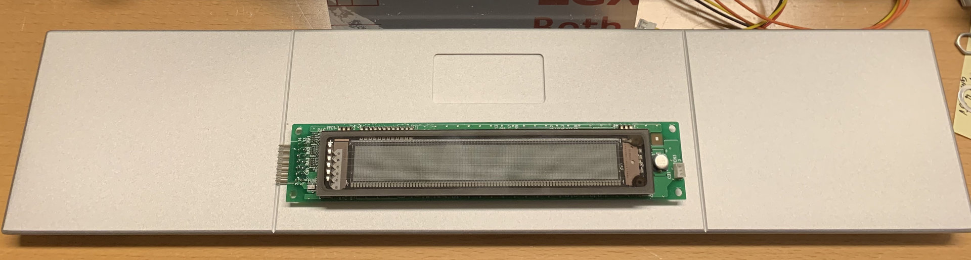

    Litt nye delar for All-FET PreAmp prosjektet kom i dag, dvs "ny" frontplata 😏.
    Den nya frontplata og kvar ein tenkjer seg å plassa displayet... 😳
    2021-10-06_IMG_6776_e.jpg 2021-10-06_IMG_6778_e.jpg 2021-10-06_IMG_6779_e.jpg
    Så blir da korleisna ein skal plassera knappar osv - tid for grubblerier, og ikkje minst finn ein egna volume knapp 😎

    Skal du have et Goldmund skilt til den forplade så har jeg.

    Du tenker på å forsenke den i frontplata ?
    Torvbakkane
    17.01.2019
    855
    982
    Alver
    Jepp, kor mykje beror på hvilken volume knapp som blir brukt, den store med smultring skal fresas ned ca 6mm med diam 69mm.
    Men mindre ved andre typar volume knapp, då berre at kanten kjem nedanfor... 😎

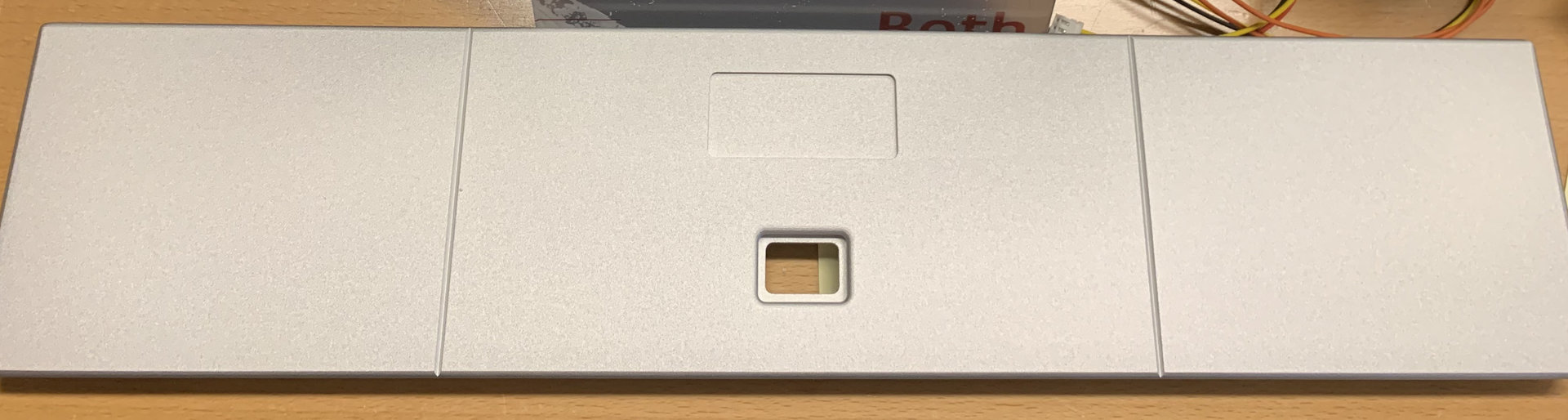

    Litt saker ifbm PeeCeeBee PreAmp'en, sjekker korleis ting vil sjå ut 😏.
    Frontplata tenkjer eg burde brytas på kanatane, f.eks 45° kantbrekk 🤔, men trur da får vær så da er 😄.
    Ventar no på RCA kontakter frå HiFiCollective så ein kan få bakplata også ferdig med kobling av innganger og utganger etc.
    Så ein bør snart få spenning på heila rukkelet 😳, så er nå på gang trur ein 😂.

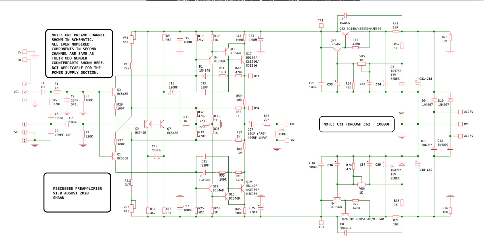

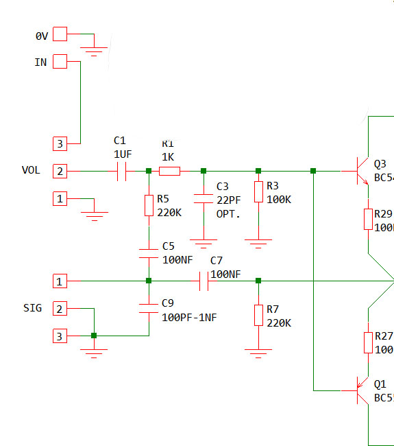

    Hva er dette for noe spennende ?
    Vis vedlegget 753928
    Hei Johnny 😊,
    Da er nevnt som fungsjon til "variabel distorsion", men eg vurder å drit i da... 🤔
    Ett svar fra Shaan hos PeeCeeBee:
    Yes and no. Some like the setting at zero, some like a little color. The control is made variable mainly for the latter to enjoy the colors if they find it enjoyable, and for the former to see what it does with the music and then completely turn it down with a reason.
    Så eg vurder det som å kortslutte mellom pin 1 og 2 for SIG-inngang (pot.meter tilkobling). Sjå tegn under av inngangstrinn.
    Mao det pot'et du ser på baksida vil ikkje bli brukt.
    Så eg vil kun bruke 2 og 1(gnd) for Vol-input som da kommer fra muses-kortet.
    Helge

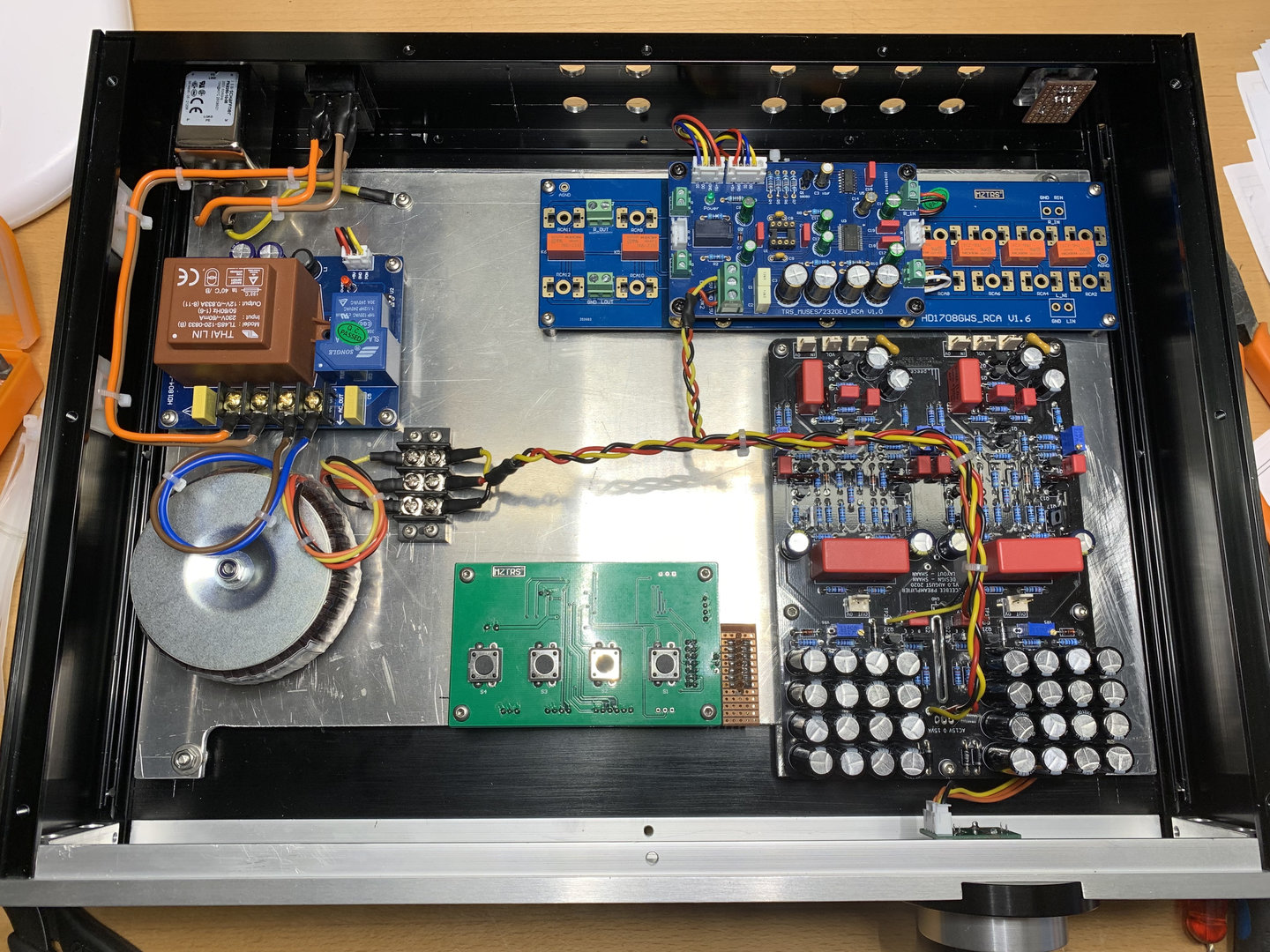

    Byrja å kobla litt innvendig i PeeCeeBee PreAmplifier'en 😊.
    Straum fram til PSU og trafo for Preamp ±15V. 5V for CPU/display/relekort går under alu.plata frå PSU fram først til CPU-kort 🤓.
    Ventar så på RCA kontaktar, kjem sikkert øve helga med at dei er komt til landet så dei kan monteras og koblast til relekortet.
    Så blir da kabel fra CPU-kort til display, og kablar for knappane i front og IR-diode 😏.

    Hvorfor monterte du ikke relekort direkte på bakplata, slik du gjorde med AllFet'en ? Da hadde du sluppet med å dra ledninger mellom rca- kontakter og pcb.
    På grunn av denne ?
    Som du ikke trenger. Er vel ingen vits med å legg på med ekstra " second distortion"? ( for the latter to enjoy the colors ) ?
    Hei Johnny 🙂,
    Nei ikkje pga det pot.meteret som vart satt på for tilfelle ein ville bruka fungsjonen "distortion systemet". Veroboardet for bedre få kabling loddet på, da potet er for print montering.
    Relekortet med muses-kort er montert liggende pga høyde, dette kabinettet eg har brukt var for lavt til å montera relekortet på bakplata som normalt er 😏.
    Eg var på nippet til å forkasta kabinettet av den grunn, men ungdomen som skal ha da ville ha denna fronten, og da blir da såleisna 😂. Og dermed kom også problema med fronten og høgda 🤪 som er vist tidligare.
    Høgda på detta kabinettet er kun 62mm innvendig ifht All-FET preampen som er 84mm høg innvendig 🥲. Og relekortet trenger høgda på min 65mm 🤠.
    Men er nå spent på lyd etc når detta blir ferdig 😳.

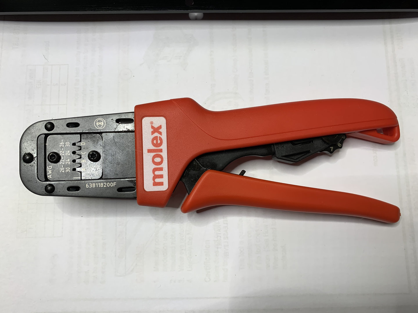

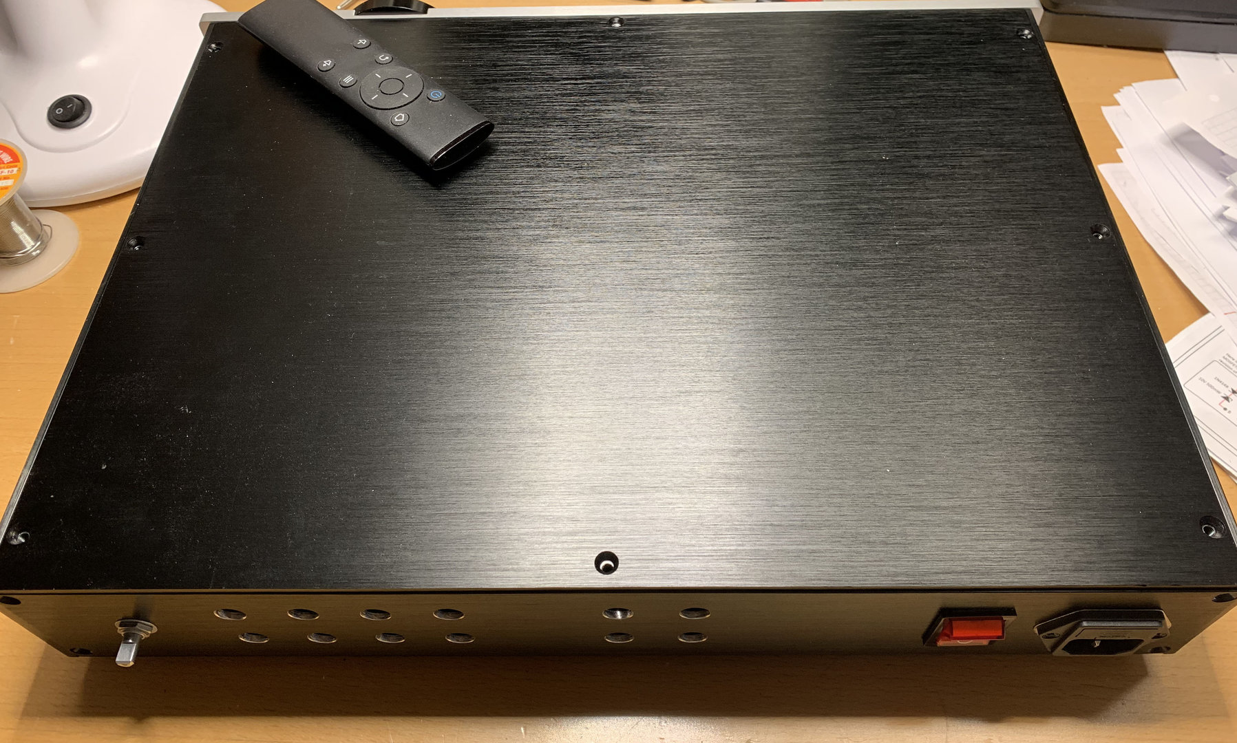

    Då er litt delar og verktøy komt i havn, blant anna MOLEX tang for å pressa kontaktane for Molex-pluggane 😊.
    Og då er ein komt ett steg vidare med PeeCeeBee Preamplifieren 🙂
    Og då blir da å laga innfestning for displayet, men trangt om plassen blir da 😏.
    Og fronten for All-FET PreAmp prosjektet får venta til ein har fått nytt display og brytarkort m/CPU i handa for å tilpassa mål.
    Men skal ha noko å putla med i morgon også 😂. Og hausten er ikkje heilt ferdig endå 🤠.
    Torvbakkane
    17.01.2019
    855
    982
    Alver
    Fått festet display til frontplata, ja det går framøve 🤓,
    Så då er da glasset som gjenstår å laga feste for. Er litt trangt om plassen for å laga noko festeanordning,
    så først må ein test om enkelt glass heldt med den sotinga glasset har 🤔.
    For dar er plass for to lag om da skulle behøvast 😳.
    Så då får ein setja i gong nokre jernevinningar for å finn ei løysing for eit vidare forløp i detta PreAmp prosjektet 🤠
    Og så når dessa småtinga er løyst får ein sent fronten til lakkering av sporet nederst i front av frontplata 🙂.

    Helge , driver du med multi tasking her : ) I tilfelle er det på høyt plan
    Har jeg fått det med meg ? alfett pre ,,,peeaka bee , så er det denne NP som siste bildene ?
    Torvbakkane
    17.01.2019
    855
    982
    Alver
    Hei @HAREPUSEN 🙂,
    Åja litt multitasking kan ein kanskje sei, men det er to PreAmp'er som er på gang nå i sluttspurten. Den første preamp prosjektet mitt med All-FET Audio som leverandør av Borbely produkt som linjetrinn, shunt reg og PSU. Og nå PeeCeeBee Preamplifier, som er utviklet av ein Inder med DiYAudio forum link under navnet Shaan.
    Men samstundes som kanskje forvirrer litt er at eg bruker Muses72320 remote volume controll kit som er inspirert av PL design. Men så pga kabinett vart for lavt til CPU/bryter printet og demed blitt da "liggande" og eg har laget ett eksternt bryterpanel som da også innehar IR-dioden for remote 🙂.
    Mao er ikkje kabinettet tilpasset for dette Muses72320-kit'et, men kabinettet har liksom ein PL volumkontrol som typisk er
    ett kina preamp kabinett - og er liksom "looks alike" 😏.
    Så det blir nå å prøva å kom seg iland med prosjektene.... 😂
