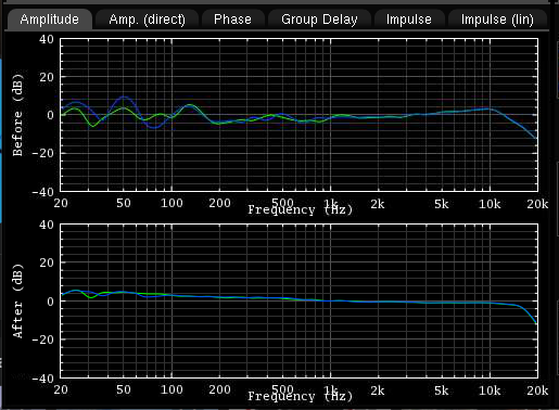

    Her er hva standard settingene gjør.
    Den viktigste forbedringen uten standard valg skjer ved å endre disse for nøyaktigere basskorreksjon , anbefalt av Trinnov.
    Resten kan vi ta i Trinnov souround tråden. OBS ikke prøv 600ms , enheten vil krasje med så lange filtre

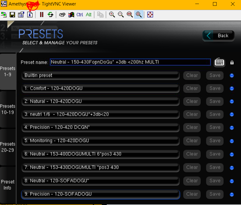

    Mener du Wifi netterverk og sånn? eller presets?
    Nettverkinnstillingene resatte jeg bare ved å veklse mellom Manuell og Automatic på Network siden
    Det er en fabrikk innstilling på preset 0 som man IKKE må slette.
    Ellers kan man lage og slette sine egne presets herfra. Alphamale forklarte meg det i Trinnov tråden , se manual side 59
    Du kopierer de over i ny tom preset og navngir den der.
    DVS! Eksempelvis kopierer du monitorpreset inn i en tom preset ved å:
    . Gå inn/trykk på monitor preset
    . Gå så inn på en tom preset og trykk save.
    Da legges en kopi av monitor inn på den nye preset og du kan jobbe videre på den. Veldig kjekt for å A/B teste forskjellene på de endringer du gjør. Husk å save hver gang du har gjort en forandring ellers lagres den ikke.

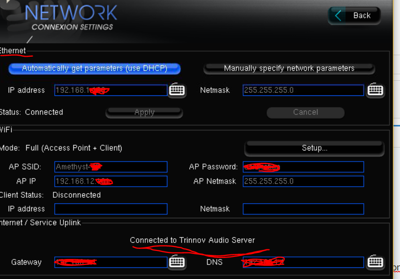

    Jeg vet ikke om en reset funksjon/knapp for hele maskinen, men Trinnov kan gjøre det remote og installere siste versjon for deg online.
    Da må du ha Trinnov forbindelsen oppe som vist under her, Gataway og DNS er ip adressen til Modem/routeren din. på DNS kan man også prøve 8.8.8.8 som er google.com
    (husker ikke helt hvordan/hvorfor jeg fikk "wifi disconnected", kanskje fordi jeg har det kablet og har satt fast IP på Trinnov på ethernet)

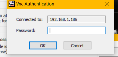

    Jeg kjøpte en TightVNC app for å kommunisere fra PC,Ipad/ophone, men du har kanskje skjermen og tastatur koblet i bak?
    TightVNC skjønner jeg ikke så mye av men trikset er å at når VNC ber om passord er det ID på enheten som skal inn ( (på fronten trykker man Menu knapper og ruller høyre hjul til " about" og trykker inn knappen..

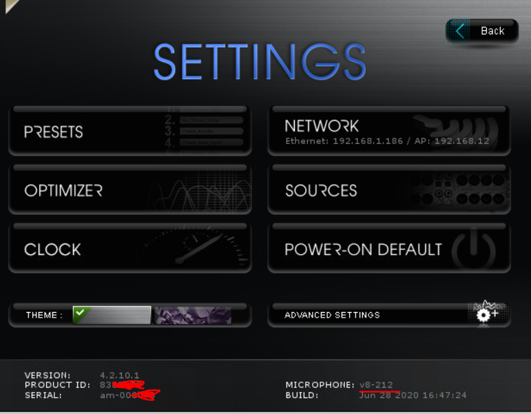

    Jeg er på versjon 4.2.10.1, hater forøvrig nettverk og skjønner lite av det , men etter å ha satt opp kabel og en softwareupdate har alt fungert knirkefritt
    Vis vedlegget 774756

    Gå inn på settings og exursion kurve for å justere frekvensområdet korrigeringen skjer i. Prøv deg fram med korreksjon fra 200 og nedover , så 500 og 1k
    Bassen MÅ heves, flat er PYTON, jeg trenger ikke dra ned diskanten særlig med min gamle ører, men du kan prøve det også
    Her er targetkurven brukt over
    2D og 3D remapping passer IKKE hos meg. I menuen her kan du velge bare Amplitude, da gjøres ikke fasekorreksjon. "Resolution of energy response " er hvor smalt og agressivt den korrigerer hver topp og del, større nevner er ikke nødvendigvis bedre, spesielt om man ikke sitter spikret i Mic posisjon .
    Quanty of early reflections er hvor mye refleksjoner den forsøker å kompensere for. Deafult er 3 , ikke veldig tydelig effekt syns jeg.
    Pass må at målingn er gjor mer microforn med lik vinkel til hver høyttaler( Azimuth passe lik)
    og der er enda mere å prøve men det tar vi etterhvert , v
    Feks Squared modulus, som lager mindre flat korreksjon i øvre frekevsner ser det ut som
