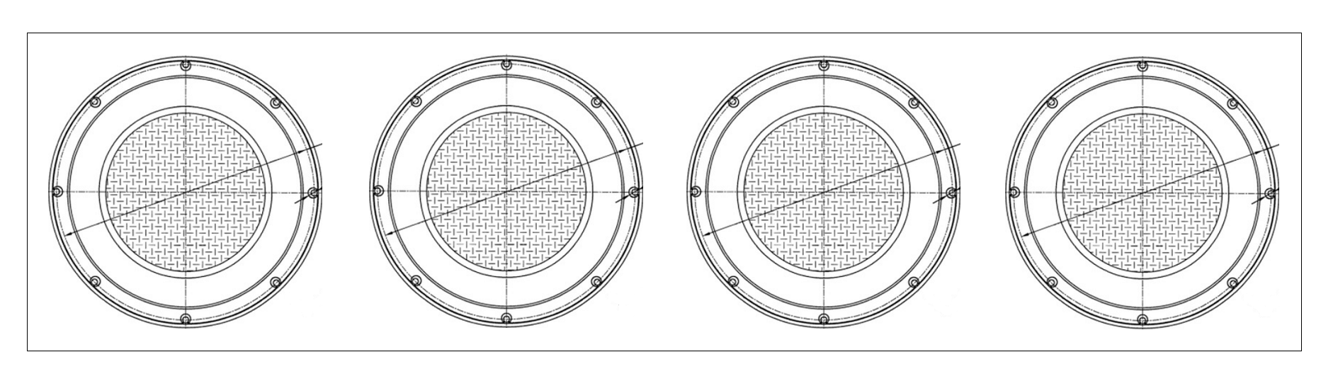

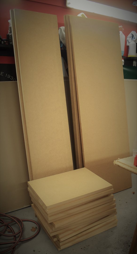

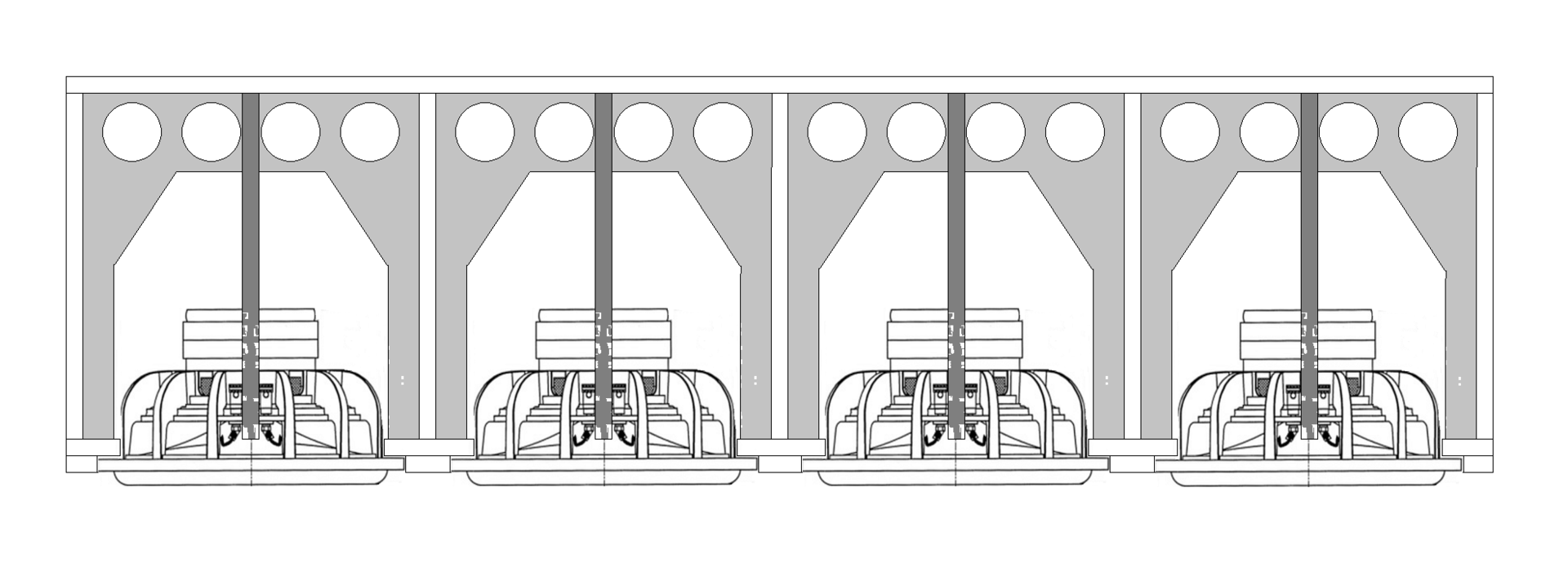

    Det er faktisk kalkulert inn noen interiørhensyn i mine valg også. Har lenge ønsket å fylle opp under diffusor med annet enn en kjip benk fra jysk. Og formatet på benken foran liker jeg og om en erstatning skal inn, har jeg plass til enten to liggende 18" eller fire 15". Hva er best?
    Nå har jeg samlet inn verktøy, "ryddet" garasjen og terpet på planen en ukes tid. Jeg er klar for å sette i gang.

    Kan du ikke regne?😛
    4x15👍🏻
    PS: Over til det litt seriøse. Jeg tipper det er et større marked for 15- enn 18-tommere. Konkurranse virker. I så fall tror jeg man har mer å velge blant i 15- enn i 18-klassen. Men muligens tar jeg feil; det er kanskje utenfor butikken med alle 18-driverne at køen hoper seg opp😆
    Må innrømme at jeg er temmelig enkel. Virker Dayton bak, blir det Dayton foran. Gidder ikke sause rundt og få fire millioner forskjellige meninger og tips. Sikkert ikke bra nok for kjennerne og ekspertene, men de er så sjeldent her i min grotte at det spiller keine gerollen... 🤪
    Allerede i gang med plantegningene...
