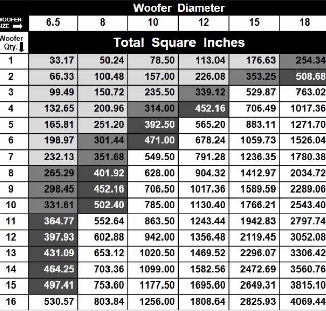

For dem som lurer på hva flere element tilsvarer i ett element. F.eks. 2x6.5"..
Syns denne var en grei oversikt.

Har hatt en egen sånn i excel i årevis. ;)

Kan bli litt misvisende da det kan være forholdsvis store forskjeller på hvor mye tomme det skrytes på.
Aldri hørt om 12" med noe særlig mer en 500cm2

Tommene er jo ytterdiameteren på chassiet som regel, og ikke membranen.

Ellers så synes jeg det er var litt kult å konkludere med at jeg har et totalt membranareal som tilsvarer et par hundre 6,5-toms "basser" … :cool:
Jeg synes det var kult at du skreiv det slik "basser" for jeg bruker de fra 500 Hz og opp.

Bare for å fjase litt mer kan jeg sammenligne to elementer jeg kjenner, PD 2450 og Peerless XXLS12" henholdsvis 24" og 12"
Fabrikkoppgivelsen på areal er 2248 cm2 og 466 cm2. Tabellen sier 2917 cm2 og 729 cm2. PD mangler 29% og Peerless mangler 56% i forhold til tomme-tabellen.

Med andre ord, tabellen er bare fjas. :p
Den gir jo ikke en gang en indikasjon.

Jeg har 12x12".
Det blir en spurvefis i forhold til sporten dere bedriver. :D

Hodt på å skrive at vi har gått over til kvadrat meter - du runder akkurat 0,5 m2:cool:

Skal bygge en etasje til snart med 4x12".
Blir nesten 0,7 m2 da?

Et stykke igjen til luxen over her, der er det vel nesten 2,8 m2 noe som tilsvare ca 200 stk 6,5"

Tabellen er ubrukelig - den opererer med tommer!!!
Forholdet blir helt annerledes med cm. og mm. :rolleyes:

Spørs hva man sammenligner... Men 16 stk Beyma 21SW1600nd med Sd på 1734 mm2 vs f.eks en Seas 6,5" med Sd på 125 mm2 blir sånn ca 1:220 :)
Det stod først 225 der men da sammenlignet jeg med mine 6" morel (tenkte de var 6,5") og de har 119 cm2
Sammenlignet senere med en Beyma 6,5" og den har 140 cm2
Du er på mm2 men det er nok en tastefeil:)
