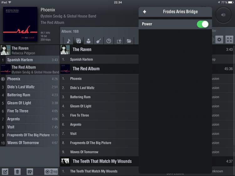

    Her ser du den siste oppdateringen av LDS og Aries firmware. Sjekk at det er disse som ligger inne, mao. v.2.3 og v.2.10 Build 20151124, henholdsvis.
