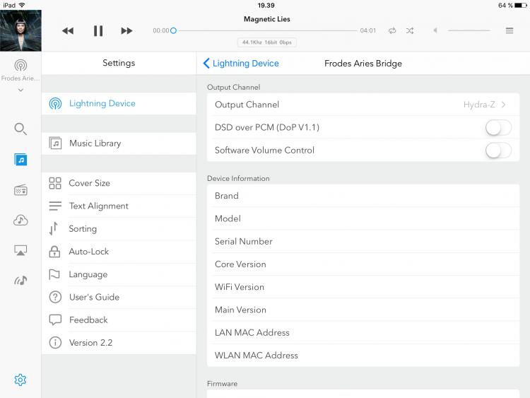

    Distinctive
    04.12.2006
    11.063
    3.597
    Min Aries kjører DSD ut via USB i den konfigurasjonen du ser under (altså DoP disengaged).

    Hos meg så blir DSD downsamplet til PCM, hvis jeg ikke har DoP på. Litt merkelig dog, da jeg får over DSD256, som ifølge DAC-produsenten kun støttes over native DSD (ikke DoP).
