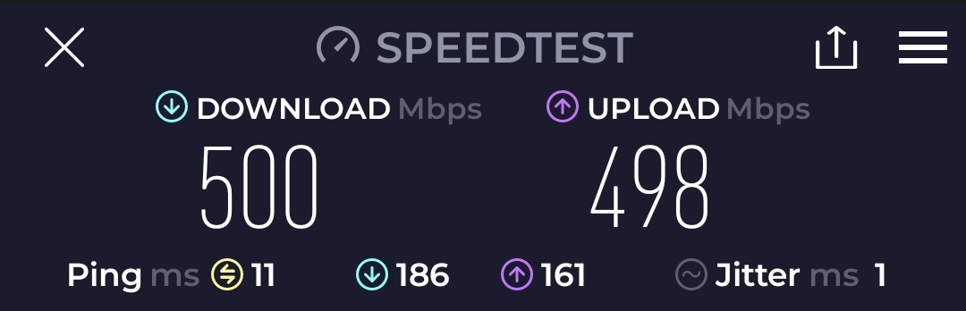

    Da har X60 mesh nettet vært oppe siden fredag. Fungerer helt topp. Har 500/250 linje inn i huset. Måler 300/125 ved noden lengst unna fiber boksen. Hadde vel 60-70 før så meget fornøyd👍

    Høres noenlunde riktig ut for en dual band m/ 4mimo wifi 6. (dvs. kun 1 stk 5ghz radio) selv om jeg ville forventet at du maxet upload-hastigheten. «Teoretisk» hastighet for din enhet er 2400mbs, men fra en typisk enhet som støtter 2mimo (iphone 11 og oppover) er hastigheten 1200mbs, så noden har i teorien fortsatt 1200mbs båndbredde.. men alt over 2mimo gir ofte lite effektivitet i forhold til «teoretisk» hastighet. I tillegg er det endel overhead som går tapt i disse mesh-protokollene.
    Jeg er på Wifi 5 og får vel rundt 230ish i umiddelbar nærhet av en node. Maxer 500/500 linja om jeg er i nærheten av selve hovedruter, uhøytidelig målt med speedtest-appen på en iphone. Teoretisk maxhastighet med iphone på wifi 5 er jo 866mbit, så jeg vil si dette er godkjent. I det daglige spiller jo disse hastighetene null rolle når man stort sett surfer på diverse nettsider🙂
