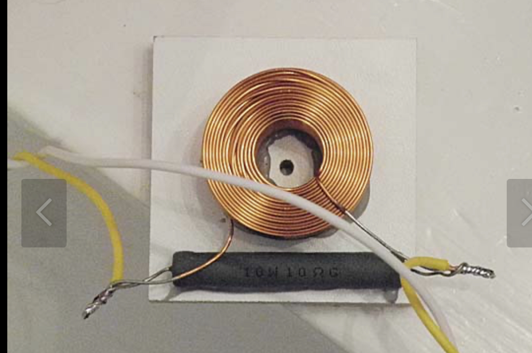

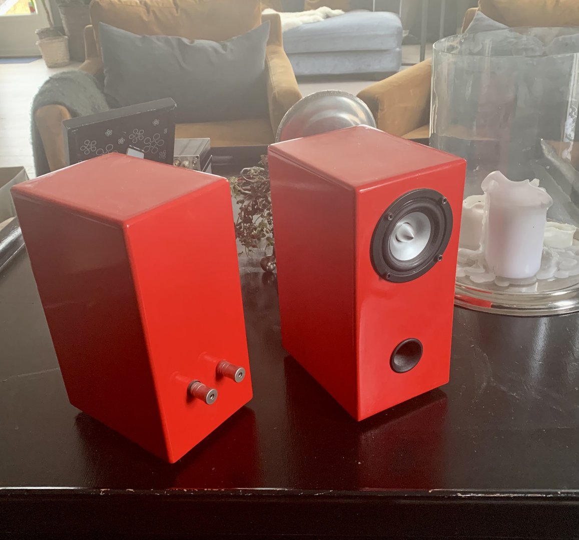

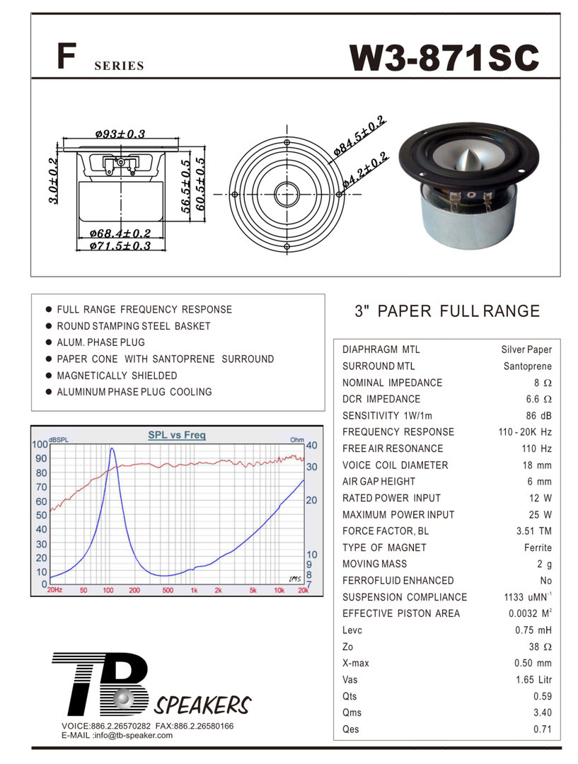

De små høyttalerne har et vellydende 3 tommers fulltoneelement. Inni er det et baffelstep filter på 1 mH & 10 Ohm. Jeg tenker at bassporten kan plugges med skumgummi når vi bruker subwoofere.

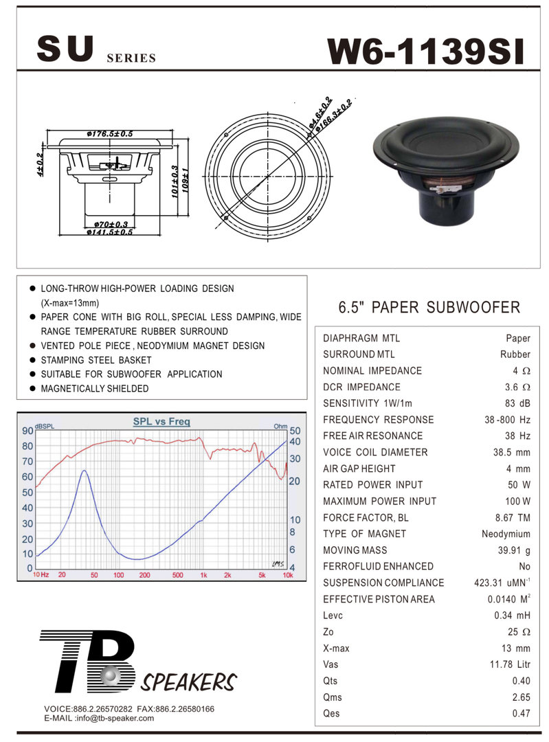

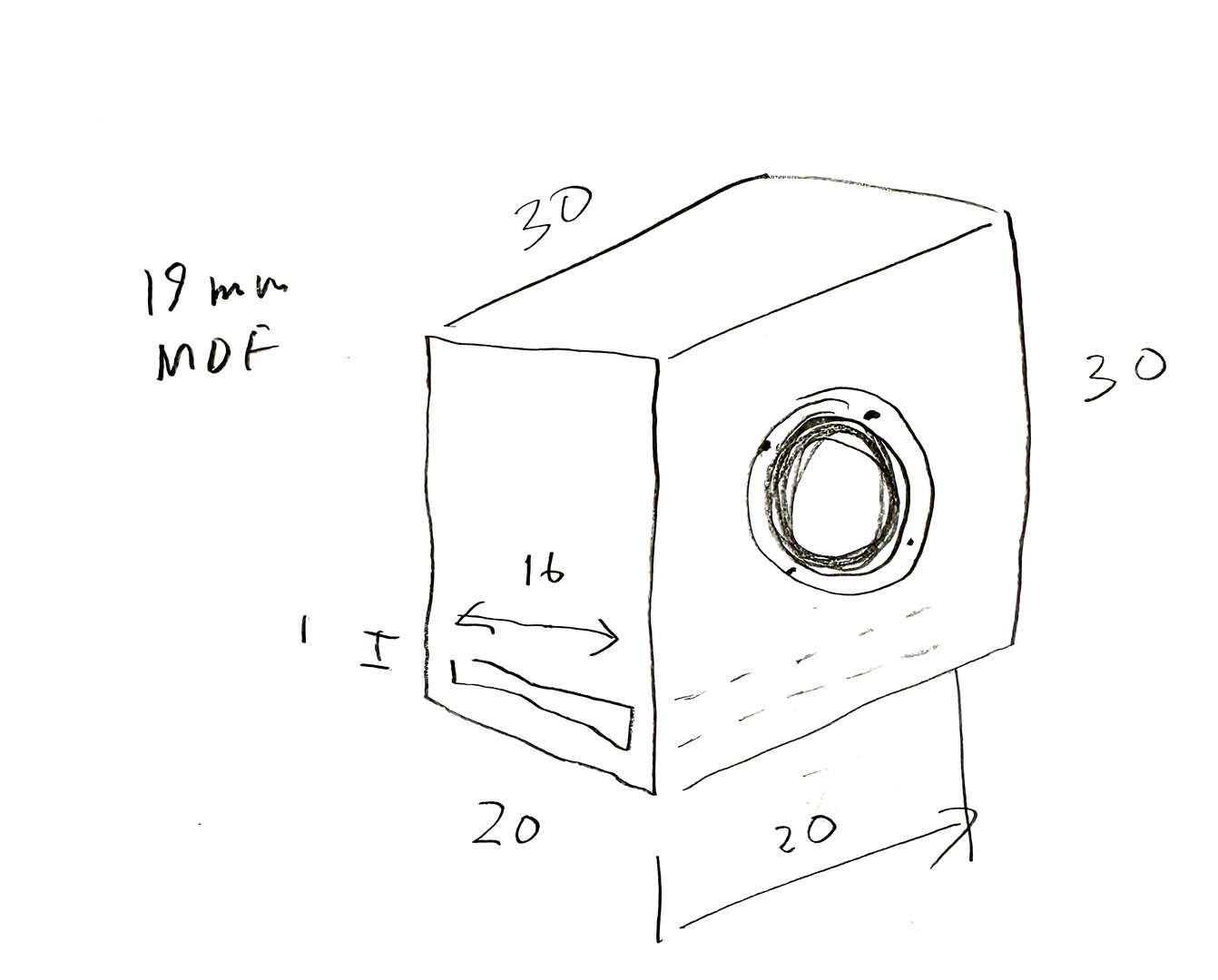

Subwooferne blir 10 liters bassrefleks med Tang Band 6,5 tommere med lang slaglengde. Avstemmer rundt 40 Hz. Tenker deling i 80-120 Hz området.

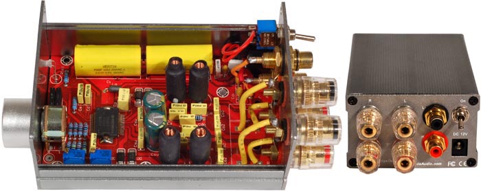

Hovedforsterkeren er en Trends 2x6 watt med Tripath 2024 chip. Går på 12V DC. Den skal drive de røde satelittene og levere høynivå signal til subwoofer forsterkeren.

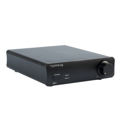

Subwoofer forsterkeren blir en Topping som vi kjører på 30 V med en buck converter fra Victron. Topping forsterkeren har svært høy gain. Tipper vi får skvisa 2x80 Watt i 4 Ohm (i medvind?).

TOPPING PA3 TDA7498E Class D Amplifier 2x100W 4 Ohm Black - Audiophonics
The 2X80W Topping PA3 on 4 Ohm is the perfect integrated amplifier for a second system on his desk. Melodic and powerful thanks to a chip of last generation Texas TDA7498E.
