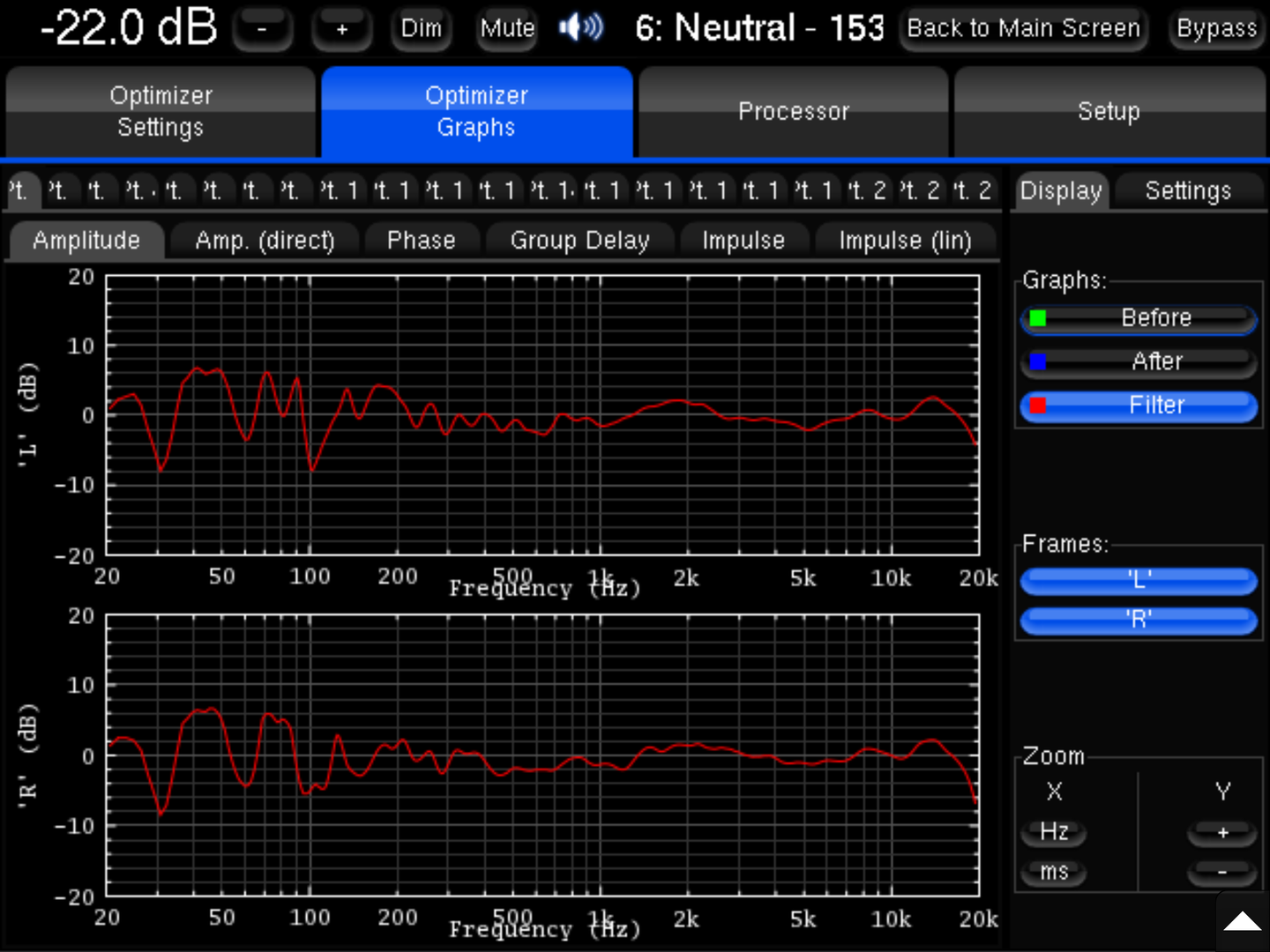

    Fant en litt bedre plassering ( høyttaler flytet fra 120 til 153cm fra front, jeg fluttet meg nærmere høyttaler også), uten subber, aner ikke når jeg tør be om det….
    dippen på 45 er vanskelig å bli kvitt gitt,, men mye mindre nå. Fra +- 10dB til +4-3dB. Låter ålreit

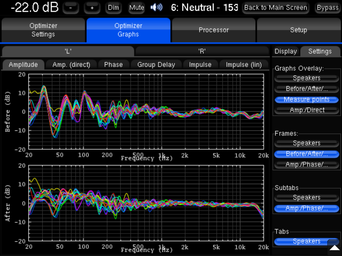

    samlet multiplot av 22 målepunkter ved lytteposisjon

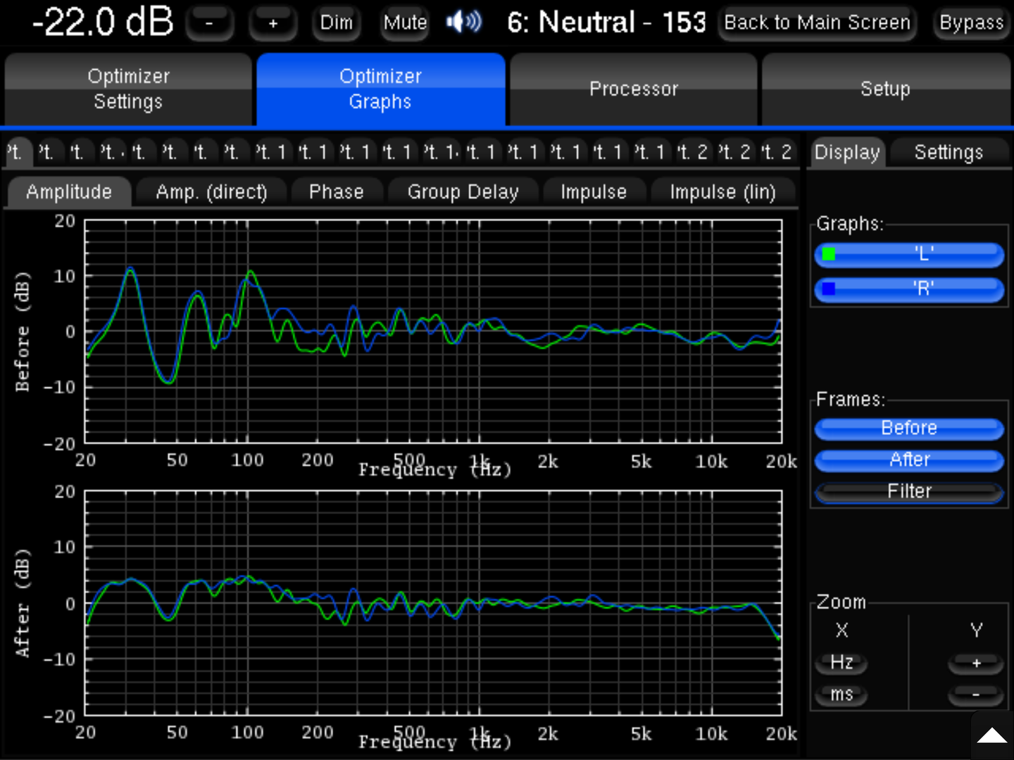

    Fullfrekenskorreksjon ser da slik ut, jeg drav bevist det diskant over 16k for i minimere oppbryting på 23k

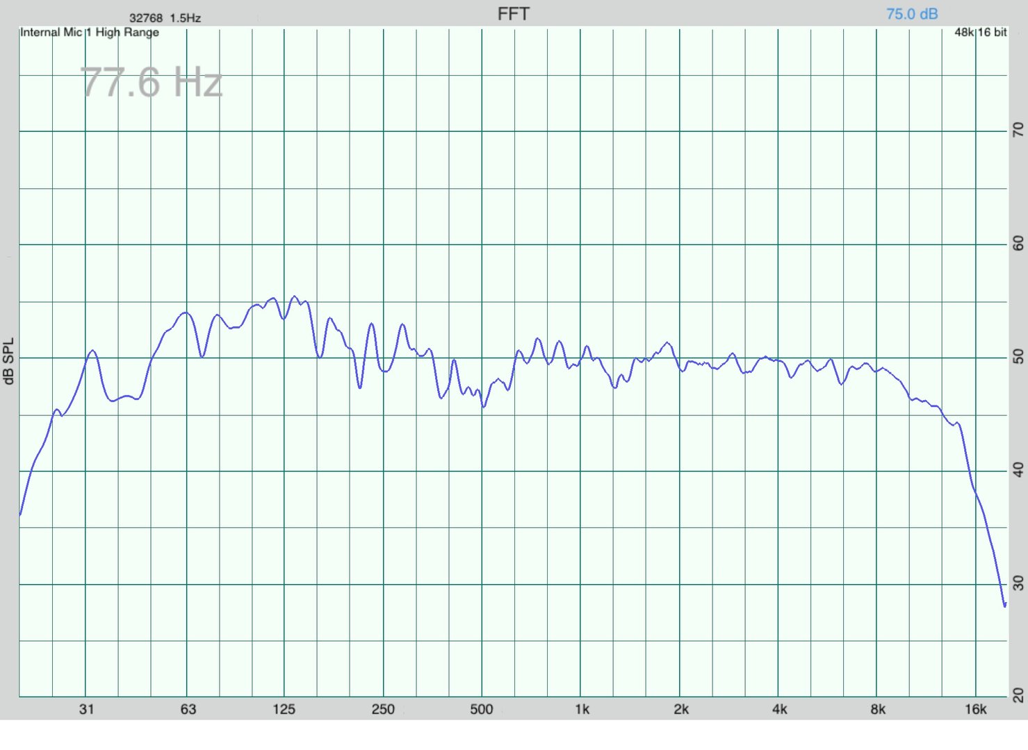

    slik ser det ut målt med håndholdt iPad og pink noise RTA

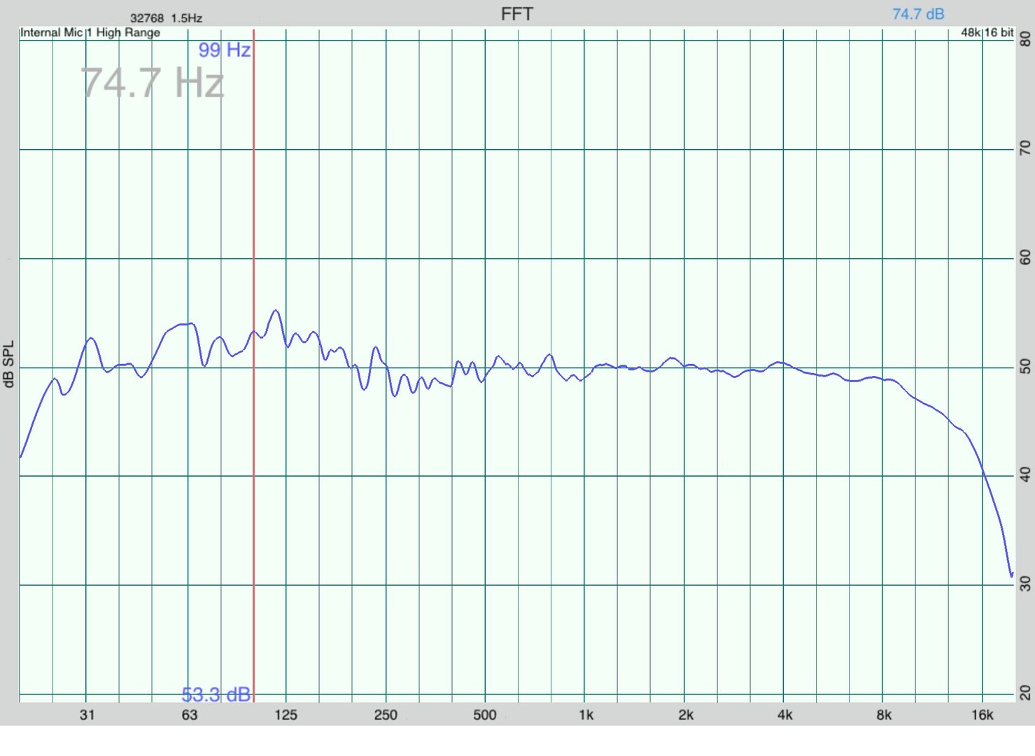

    mooving ipad og litt turning gir dette
