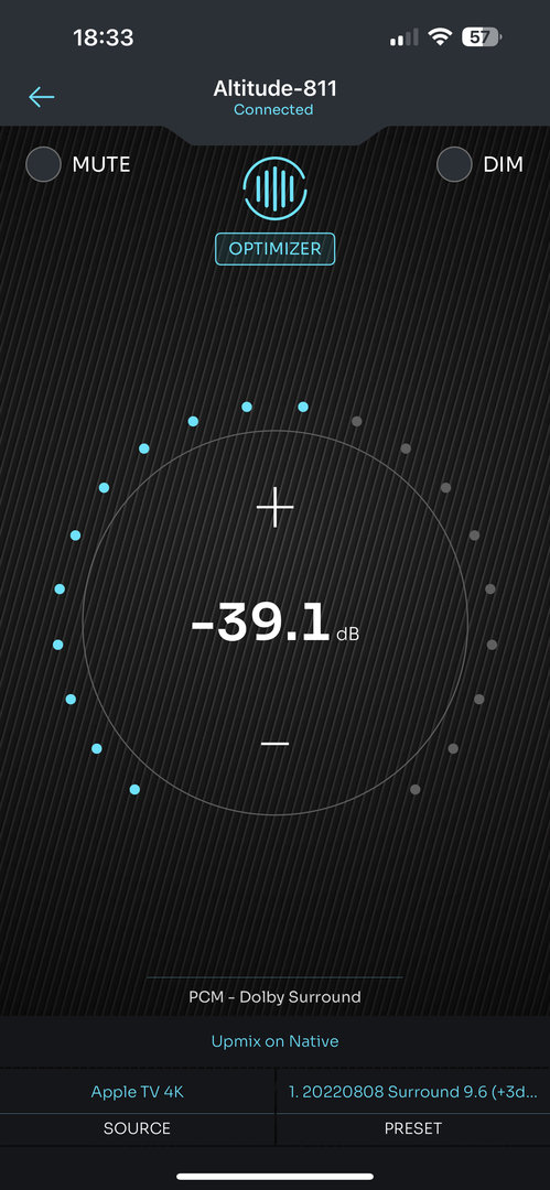

    iOS app støtter styring av volum ned på 0.1 nivå (jeg har vært så heldig å kjøre denne i 6 måneder allerede, og bidratt til at kvaliteten er god). Man kan trekke fingeren rundt sirkelen for å styre volum (eller bruker + og - for å hoppe 0.5dB). Den reagerer også på hastighet man beveger fingeren langs sirkelen. NB! Man setter ikke volum direkte på sirkel (det kunne gått veldig galt med å trykke på maks ved et uhell ;)). Listening format, source og preset velges ved å trykke på aktivt valg (gir liste over alle tilgjengelige).
    Eneste jeg savner er HDMI info, slå enhet av/på, slå display av/på - noe som sannsynligvis kommer i fremtidige oppdateringer. Det er også flagget ønske om Atmos-viewer i App.
    Vis vedlegget 896372

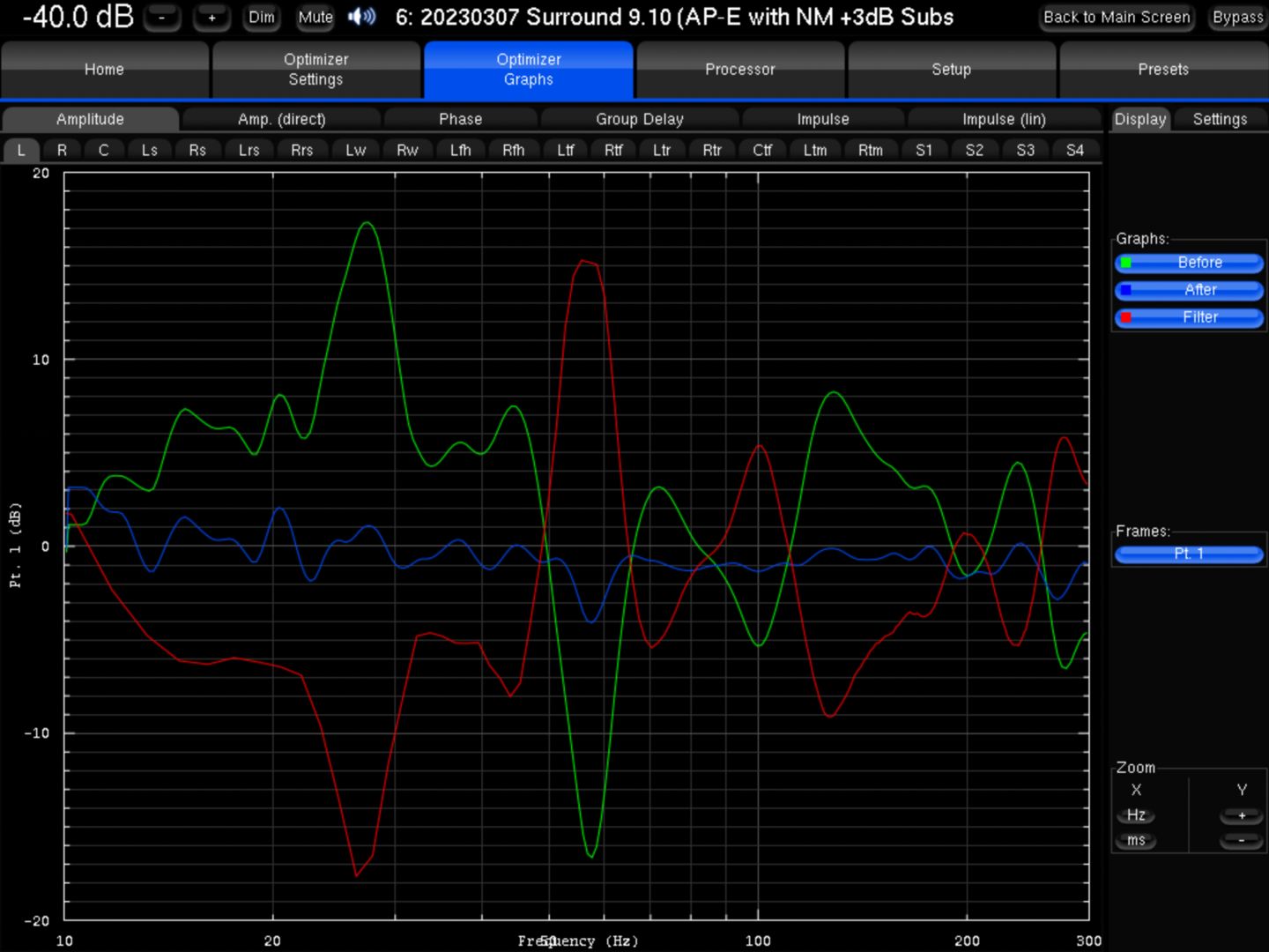

    Da har jeg fått lekt meg litt, skal finpusse med REW etterpå. Tok ny kalibrering og pussa litt på lydbilde, nå sitter subbene 100% tidsmessig. Det magiske med Trinnov, etter et par timer med jobbing så får man et nytt og bedre anlegg :) Det er langt billigere enn å kjøpe nye tilfeldige komponenter hele tiden i det minste :)

    God graf for å vise hvordan IIR og FIR filteret fungerer. Grønn er måling (før), rød er filter og blå er etter (før med filter lagt på).

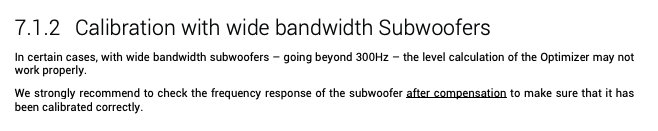

    Et spørsmål on bass-level eller sub-level etter calibrering. Det virker som Altituden setter bass/sub-level grunnleggende forskjellig. På to ulike nivåer, tilfeldig for meg. Dersom den legger den lavt, må jeg opp ca. 9 db på sub out for at bass/subbene er på samme nivå som når calibreringen setter bassen/subbene normalt.
    Noen som har vært borti fenomenet?
    Hvordan verifiserer du dette? Vha. REW? Opplever ofte at REW og Optimiser ser forskjellige responser hos meg, men sluttresultatet blir alltid bra okkesom. I de tilfeller hvor REW sweep tilsier at subbene er satt for lavt hos meg så opplever jeg at det kan bli for mye bass om jeg skrur de opp til 20-20k blir flat i følge REW.
    Har også sett at REW ukalibrert 10k-20k ikke samsvarer med hva Optimiser ser ukalibrert, men etter Optimiser har gjort jobben sin (eks dratt ned 8k-10k med 5db ifølge Optimiser) så er fortsatt REW sweep post calibration 10k-20k flat..
    Først merker jeg det ved lytting, deretter sjekker mot et par referanselåter via Roon og Plex. Så måler jeg manuelt ved Iphone. Ja, vet at denne ikke er nøyaktig, men siden demping er så fundamental trenger jeg ikke mer. 40 Hz kan ligge 15-20 dB lavere enn 125 Hz ved en slik måling.
    Skal sies jeg kun har opplevd 3-4db "feil" hos meg, 10+ db er jo ganske voldsomt. Har lest at andre har klagd på det du nevner og mener jeg har lest at det er en svakhet i Optimiser og sub levels hvis subbene kan spille veldig langt oppover. @TGB kan kanskje bekrefte dette?
    Vis vedlegget 899326
    Den beste illustrasjonen i det bildet er katastrofen som kan oppstå hvis man lar auto-EQ drive ukritisk bass-boosting. Har du sjekket med REW og group delay hva som skjer før og etter?
    Det ser helt tipptopp ut. Det er lyd fordelt på 4 sub'er, og de står nå på litt under 1/4 på full styrke (når lyden er maks). Så dette er helt problemfritt. Ørene mine ryker før dette blir et problem.
    NB! Ingenting er "auto" her, kan begrense hvor langt Optimizer skal få lov å strekke seg (standard er -10db til 6dB). Her lar jeg Optimizer utfolde seg enda lengre på de lave frekvensene, rett og slett fordi det låter veldig bra og her jeg bor nå har jeg lite muligheter til å bygge om for å tilpasse.
    Edit:
    Dette stemmer, greit å verifisere med REW etterpå om man har en sub som går over 300Hz.
    Hvis dette er global EQ av hele systemet under ett så blir jeg veldig overrasket om det ser bra ut i tidsdomenet ved 15 dB boost av en dip. Tar Trinnov automatisk høyde for slik boost ved å ta ned hele nivået tilsvarende for å unngå klipping?

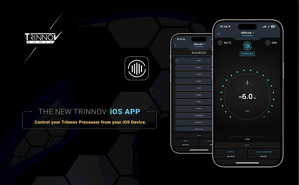

    Den nye Trinnov iOS app'en er endelig tilgjengelig på App Store (y)

    Likte det hjulet, men ville nok foretrukket at slå av og på optimizer, mute og dim kunne byttet plass med kanalvalg som nå er gjemt i en undermeny. Hvorfor skal jeg slå av optimizer?
    TGB
    10.08.2013
    3.459
    2.362
    Asker
    Jeg slår den aldri av med mindre jeg skal sette opp PEQ filter. Dette er noe salg bruker veldig mye - derfor det har fått så mye plass. Men elementene nederst på skjermen er jo mer tilgjengelig enn de på toppen av skjermen. Derfor de viktigste valgene er på midtre eller nedre del (slik at man når med tommelen uten å bytte grep eller bruke den andre hånda).
    Så layout og UX er virkelig gjennomtenkt her, ingenting er tilfeldig.

    Jeg slår den aldri av med mindre jeg skal sette opp PEQ filter. Dette er noe salg bruker veldig mye - derfor det har fått så mye plass. Men elementene nederst på skjermen er jo mer tilgjengelig enn de på toppen av skjermen. Derfor de viktigste valgene er på midtre eller nedre del (slik at man npr med med tommelen uten å bytte grep eller bruke den andre hånda).
    Straks jeg trykker på kanalvalg starter de fra toppen og listes nedover. Dessuten tar den ikke hensyn til disablede kanaler så alt vises.
