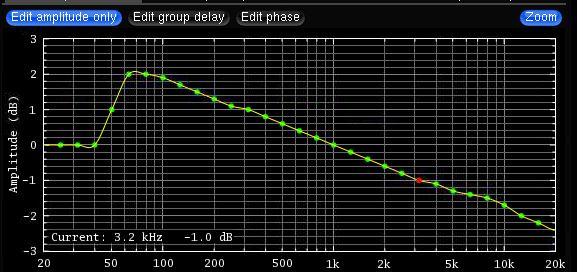

    Interessant. Er det slik å forstå at den røde linjen er den som blir mest foretrukket?
    Hvis jeg husker dette riktig så representerer den røde linjen hvordan man oppfattet den frekvenskurven som folk likte best. Den kurven de likte best hadde et jevnt fall på circa 10dB fra 20 hz til 20khz (vises like bak den røde).

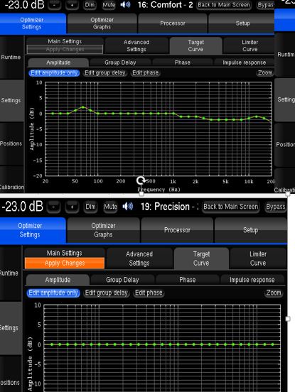

    Her er mitt første forsøk på analyse.
    Først target kurvene Comfort og Precision
    Vis vedlegget 449221

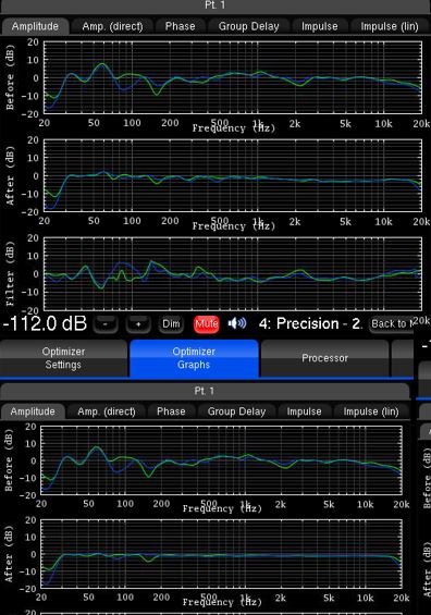

    Så målte og beregnede kurver Comfort/Precision
    Vis vedlegget 449224

    Dette ser unektelig ut som et veldig spennende produkt. Mulig jeg må se i denne retningen selv. Jeg har tidligere prøvd Romkorreksjon til kinoformål, men fikk det aldri til å sitte helt. Deretter har jeg i mange år brukt Lyngdorf, både i deres egne produkter og i McIntosh. Det produktet jeg har likt best er McIntosh MEN220 (også basert på Lyngdorf), men det ser ut til å mangle et par knepp på å nå opp til trinnov sin fleksibilitet og kapabilitet. Hva er det beste/ rimeligste veien inn i trinnov verden?

    For øvrig, Balle Clorin, er ikke kurven din veldig flat? Min erfaring er at jeg liker større fall på kurven når jeg drar litt på. hvor høyt pleier du å spille?
    Ja standardkorreksjonskurvene er for flate. Man kan lage sine egne. Jeg vil prøve det også, er helt fersk på enheten .Duet butikken i Oslo gav meg en MEGET overbevisende demo en messehelg,det var da benyttet betydelig optimalisering utover standardkurvene

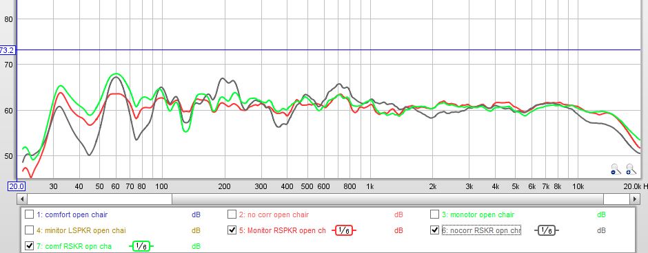

    Denne er et eksempel på hvordan ståa er nå, det er gjort noen justeringer hvor det er dempet noen db mellom 60-100 hz samt glattet litt fra 4khz. Det er også lagt inn et filter på 15hz så ikke subber går i lufta.
    Gul er i bypass. Deling på subb mot fronter på 140hz på denne preset.
    Den kurva så bra ut - omtrent slik jeg ville valgt det selv. Muligens jeg ville hatt ørlite mer nivå fra 100 og opp mot ca 450-500hz.
