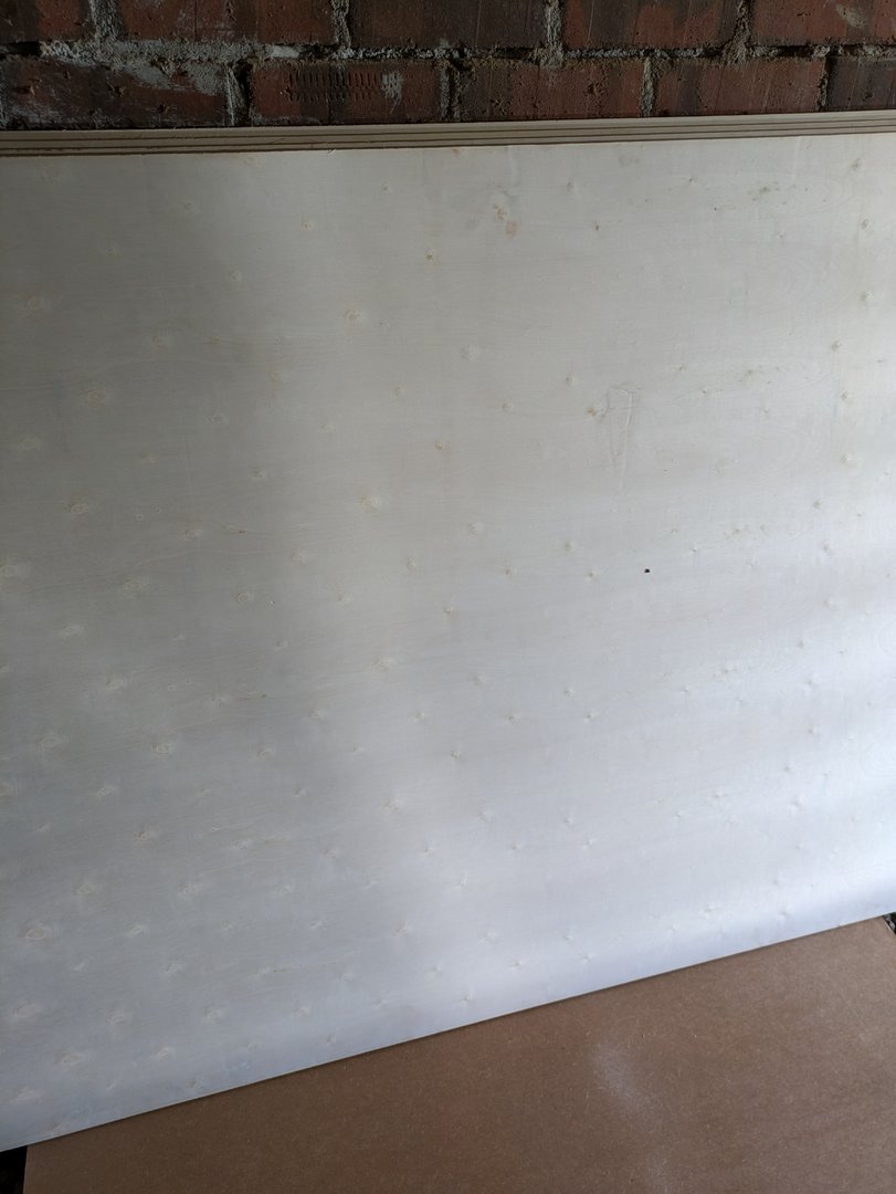

    Jeg har en bordsag, men den kan bare brukes på mindre platebiter, ikke hele plater på 122x244.
    "Den våte drømmen" er en justersag som takler hele plater. Men de koster så det holder, og de krever myyye plass.
    Så for meg som kanskje bygger 2-3 sett i året, så er en dykksag med skinne det som passer meg.
    Med litt trening så kommer en fint ned på en feilmargin på rundt 0,5 mm eller så med en dykk/skinnesag.
    Pleier å kutte bitene med 1 mm eller 2 overheng, og så ta av det med følgefres når kassene er satt sammen.
