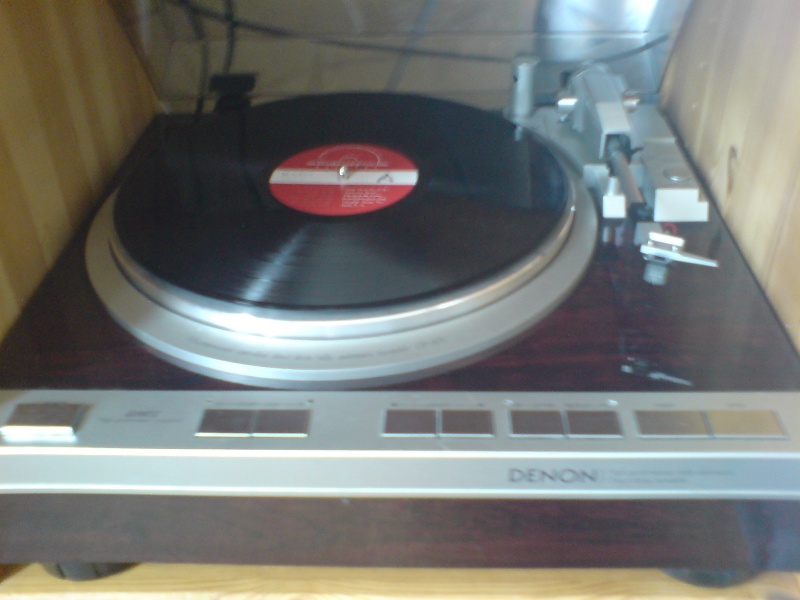

Tenkte å sette inn en ny pickup på min denon platespiller,
Noen her som har erfaringer med DENON DL-103 Pickup eller
DENON DL-160 Pickup ?? :)

Skulle anta at en Denon pickup til en Denon platespiller er en god match. Jeg ville kjøpt en DL 103

Denon 103 og 160 er heilt forskjellige PUar. Trur ein 103 vert for tøff for den armen som er på spelaren din. DL-103 har desutan lågt utsignal og må ha ein MC- riaa eller step up før MM-riaa. DL-160 kan du derimot plugge rett inn i eit MM-riaa. Slo opp i manualen til spelaren din på http://www.vinylengine.com/ og såg at fabrikanten anbefalte ein DL-160 til denne spelaren.
TRUR nok at å sikte høgare enn denne er å kaste pengar ut vinduet.

Enig med siste taler! Styr unna 103! Den er hysterisk kresen på armkvalitet! Prøv heller en 160, så får du vellyd igjen for pengene! Ellers er Audio Technica AT-OC 9 et veldig godt alternativ.
Jeg har sagt det før og sier det igjen; Denon 103 er svært god, særlig på pop og rock. Men den er sær og krever svært gode armer.

Hei, har en Dp-67L med orginalarm, hadde tidligere en 103R på denne spilleren. Dette funket etter min mening meget bra. Sporte bra og hadde en gøy spillestil. Byttet desverre pu da jeg ble fortalt at armen min ville fungere bedre med en pu med høyere compliance... :(

Meget mulig det, men poenget mitt var vel at 103R'en fungerte meget bra på tross av hva vinylguruer mente om både arm og compliance. Om 47 armen vil fungere med en 103 er kanskje noe man bare på prøve for å vite sikkert?

Joda, det kan du jo godt si. Men om poenget for trådstarter er å gjøre prosessen så knirkefri som mulig, er det kanskje lurere å gå for et element som faktisk er produsert med DP47 i tankene, nemlig DL-160.

[FONT=arial, helvetica, sans-serif]Jeg har en dp-47f og vurderer å bytte ut min gamle dl-160 i en ny MM pickup. Har sett på Ortofon sin MM toppmodell, men følgende specs:[/FONT]
  • Prinsipp: Moving Magnet
  • Kompliance: 22 µm/mN
  • Kanalseparasjon v. 1 kHz/15kHz: 26 dB/15 dB
  • Frekvensområde: 20-31.000 Hz -3 dB
  • Nåleslipning: Nude Shibata
  • Montering: 0,5” standard
  • Utgangsspenning: 5 mV ved 1000 Hz, 5 cm/sec.
  • Anbefalt nåletrykk: 1,5 gram
  • Vekt: 7,2 gram
  • Hus av resonansdød Noryl glass/plastlegering
  • Split Pole Pin magnetstruktur med svært lav virvelstrøm
Noen som har en velbegrunnet formening om dette?
