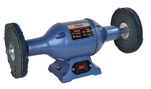

Har bare erfaring med syrefast og alu. Bruker en vanlig benksliper med ullskive til poleringen. Men det er evn. forarbeidet før poleringen som er jobben.
På syrefast så må jeg avhengig av hvor mye riper det er begynne med feks 120 papir på en rondellsliper, så 180 eller 240, 400, 800 osv videre til 2400 eller 4000 før en polerer med ullskive.
Dette for å få vekk de dype ripene, og stadig få tynnere & tynnere riper, helt til en der at polering tar det siste. Da blir det speilblankt.
Til "hverdags" bruk hender det jeg lar en & annen ripe være igjen, det tar fryktelig mye tid skal en gjennom hele regla.
Og til en slik ullskive, så bruker en poleringsmiddel tilpasset materialet en polerer, kommer i fast form, ofte fargekodet for å vise hvilket materiale det er til.
