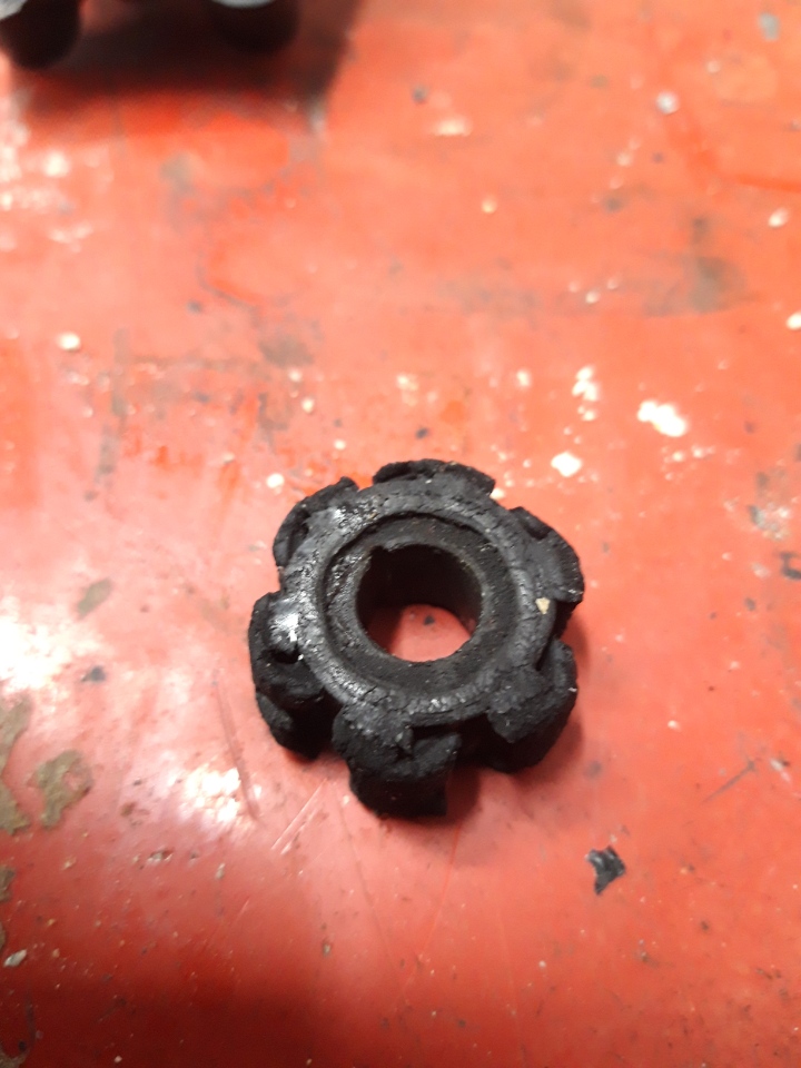

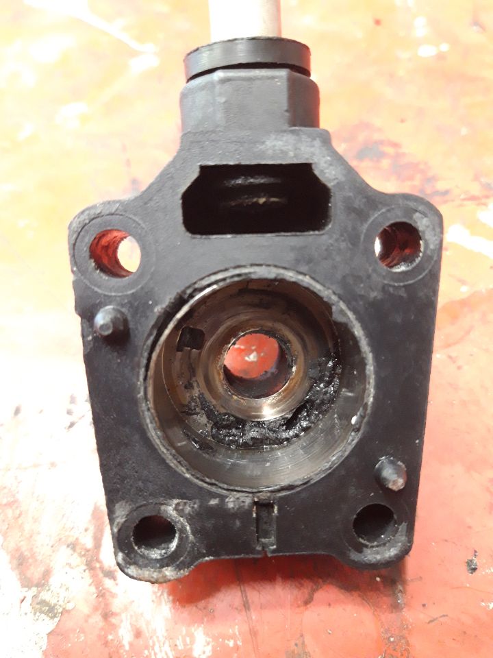

Fikk telefon fra marineverkstedet og de kunne fortelle at både impeller og impellerhus hadde smeltet og måtte erstattes. I tillegg var bensinkranen defekt. Så det ville koste ca 4000 i deler. I tillegg skal det moteres og taes full service på motoren, så det hele ville komme på ca kr6500,- Jeg fikk i tillegg tilbud om ny motor fra Suzuki evt Mercury, men det startet på det doble for en svakere og tyngre 4 takter på 4 HK og opp mot 3x for en tilsvarende ny Mercury, også den tyngre. Så lite som jeg bruker båten, så blir det til at jeg koster på meg reparasjon av den jeg har og jeg ble fortalt at etter rep, ville den holde i minst 20 år til ved normalt vedlikehold. Da har jeg blitt 80 år og det blir ikke mer båtturer på meg.
Delene vill først ankomme rundt 25/3, men da er det fortsatt is på vannet mange steder, så ingen hast. Det viktigste er at det blir i orden og driftssikkert. Jeg fikk tilsendt bilde av impeller og impellerhus
Vis vedlegget 988870
Vis vedlegget 988871

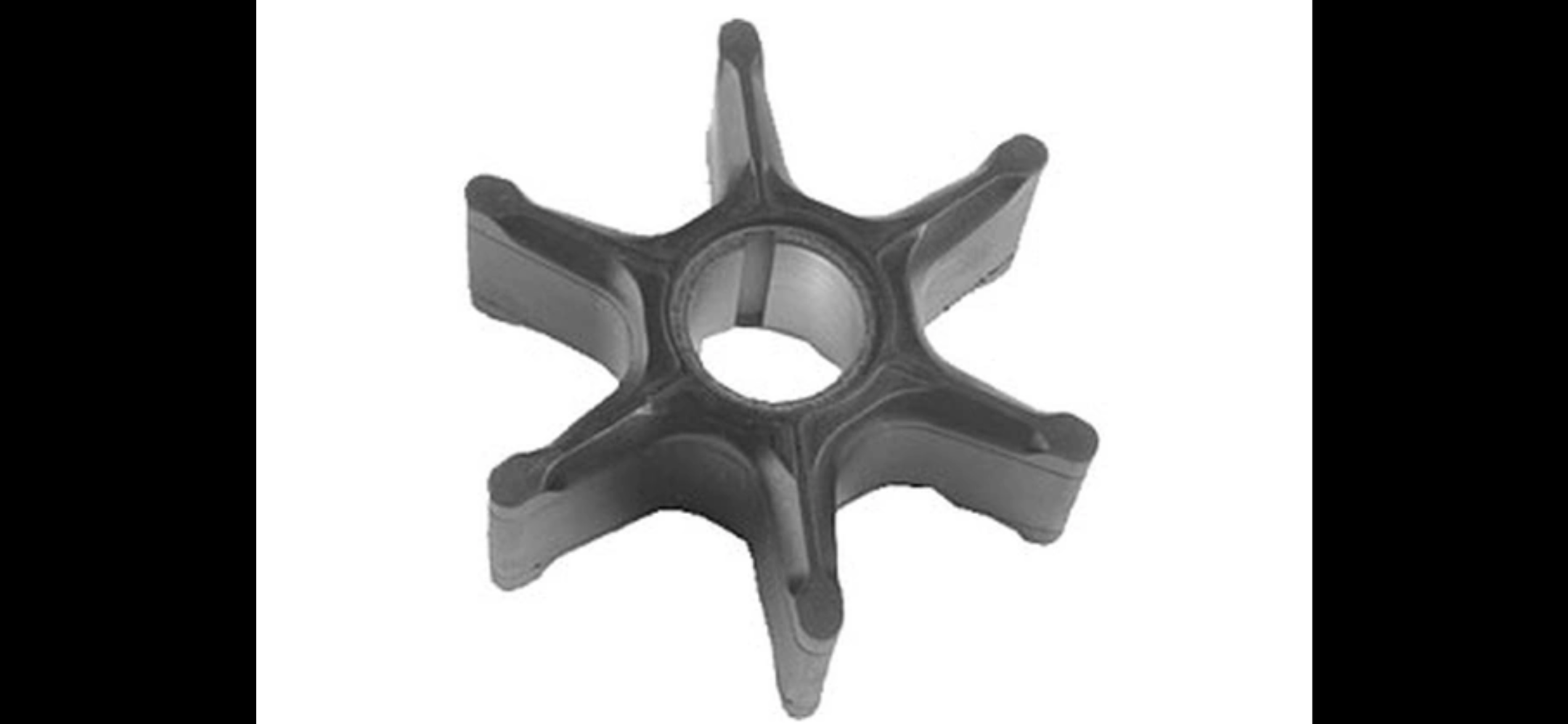

Impeller skal vanligvis se slik ut
