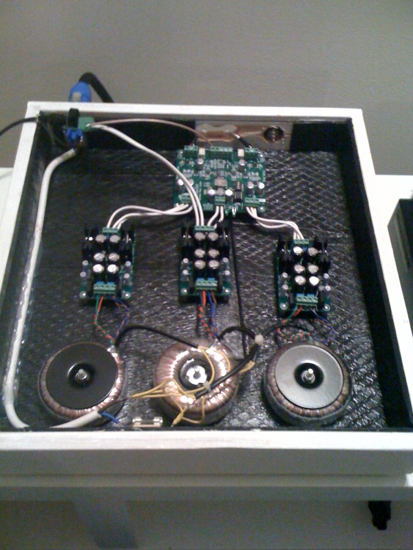

Da var enda en Bøffel ferdig! Det gjenstår noen detaljer, men den har fått noen timer på baken og den spiller grisebra! Min sitter også i trechassis dempet med bitumen, men er ellers ganske standard (har i tillegg toslink modulen koblet til oppe til venstre). Anbefales!! ;D ;D

46
bra jobbet!
den er virkelig god!
imo

Setesdal
Forresten: Jeg slet med forvrengning i noen frekvenser før jeg kuttet de 4 banene (markert med sirkel) som gjør utgangsimpendansen til 21Ohm. Men før jeg gjorde dette klarte jeg å kutte feil baner (markert med kryss). Iflg bruksanvisningen: "There are also marked traces you can cut to use an external reference voltage for AVCC". Burde jeg fikse dette igjen, eller gjør det ikke noe?

46
lodd de sammen igjen
imo

Setesdal
imo
Ok takk LMC, er det bare å legge på litt tinn eller må jeg legge en tynn leder mellom noen punkter (husker ikke helt hvordan det ser ut i farten)?
Mvh Sigurd
