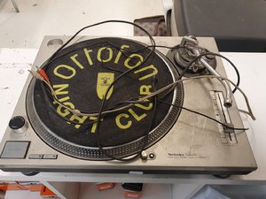

    En fråga till er:

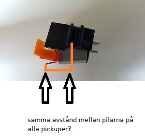

    På den här tangentialarmen går det inte att finjustera pickupen framåt eller bakåt. Den går bara att montera i ett läge.
    Är det samma avstånd mellan nålspetsen och monteringshålen för skruvarna, på alla pickuper? Se bilden!

    Kjell: Det er det halvtomsstandarden ligger i. Ett av punktene. Det andre er skrueplassering.. Pickupene har som regel skruehull på samme sted- pluss/minus noen mikron. Den der er vel det nærmeste østblokka kom Plug & Play. Men både Sumiko Oyster og AT95 passer der. Samme standard. Cantilever må ha omtrent samme lengde også- for å passe inn i standarden. Og pickuphuset samme dimensjoner, innen toleranser. Så den merkede anvstanden må være lik. Eller "near as dammit"...Om avstanden varierer mens nåla ligger nedpå, kommer an på compliance, men de toleransene er da bygget inn i pickupen og dens forhold til armen.
    Tenk på det som en rettvinklet trekant, der nålerøret utgjør hypotenus, trekantens toppunkt er diamanten og pickupens skruer/kontaktstifter fikserer den rette vinkelen.. Avstand mellom skruehoder og nåleplan blir da den korte kateten, mens den lengste kateten holdes plan av nåletrykket, men atså er avstanden mellom pickupens "indre hjørne/bakvegg med kontaktstifter" og diamanten. På toppen av dette kommer toleransene og deres variasjoner med armens fysiske beskaffenhet. Og teorien stemmer.

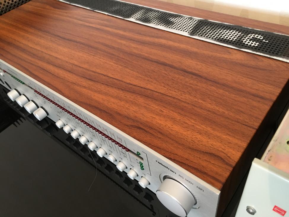

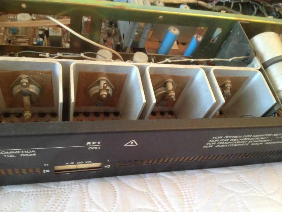

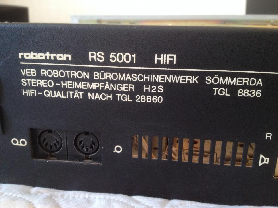

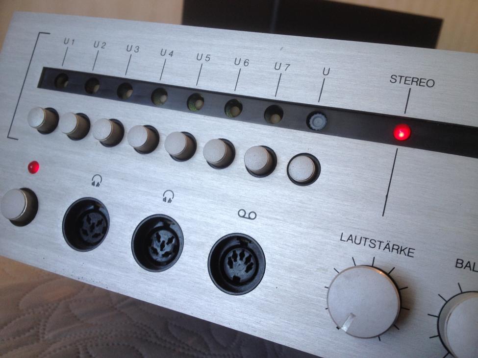

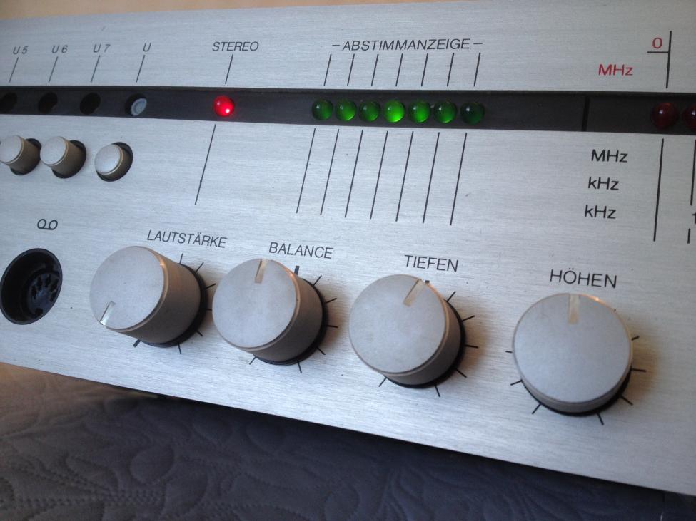

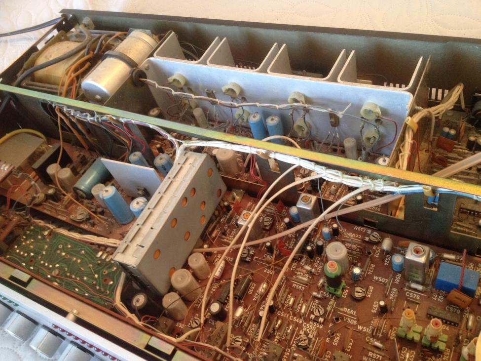

    Receivern Robotron RS 5001 kom från Tyskland i dag.
    Ca 800 kr inkl frakt betalade jag.
    Den är stor; nästan 60 cm bred.
    Denna var det finaste man kunde köpa när det gällde HIFI i DDR i början av 80-talet.
    Uteffekt 25 w i 4 ohm.
    Den fungerar fint, men potentiometrarna behöver rengöras med elektronikrengöringsspray.

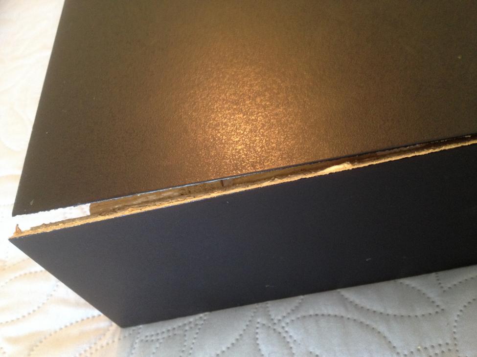

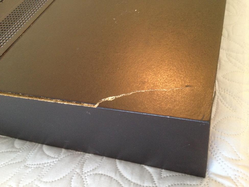

    Men aldrig får man vara riktigt glad. Den har inte klarat transporten med DHL och svenska Postnord helt bra. Se bilderna.
    Auditor
    27.02.2006
    12.086
    4.356
    Kjell: Kan det repareres? Kabinettet virker helt ødelagt, er det det? Plyfaskiver? DDR skal ha for multitasking..Robotron bygde kontormaskiner, og det å gå derfra til Hi-Fi...ikke verst..Og fullt av tilsynelatende greie DIN-plugger.. Den der går langt utenpå Naim og Tandberg i så måte.
    toral1
    01.06.2005
    194
    85
    kjell, hvis du er litt snekkerkyndig, så dette ingen sak å fikse lokket.
    lim, limknekt/tape og et strøk med samme maling, så er det ingen som vet.

    Jo, kabinettet kan antagligen repareras.
    Det är spånplatta med matt svart färg.
    Jodå, jag är snekkerkyndig, det ska nog gå att få ordning på det.

    Finner du MDF i samme tykkelse, Kjell?

    Det behövs inte. Skadorna är inte så illa som de ser ut.
    Det kommer att gå att återställa kabinettet. Jag får limma, spackla, slipa ner originalfärgen och till sist lägga på ny färg.
    De verktyg som behövs har jag på jobbet...

    Ja, men Biltemas Epoxikitt är bättre.
    Ett annat sätt är att blanda trälim och sågspån, det blir minst lika bra som formtre.
    Återstår att se när jag får tid att fixa kabinettet...

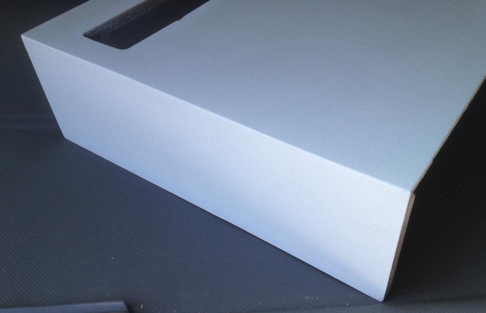

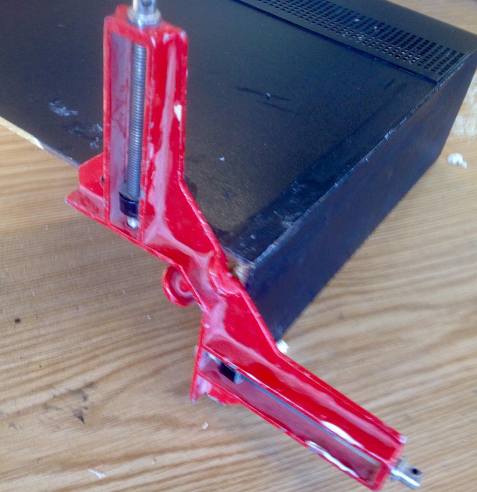

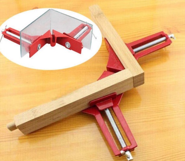

    Nu på morgonen var jag på jobbet och började reparera kabinettet.
    Vad detta verktyg heter på norsk, vet jag inte. Men jag brukar kalla det "hörntving".
    När limmet torkat kompletterar jag med formtre eller motsvarande.
    En exenterslip kommer att behövas...
    Biltemas sprutspackel är bra...
    Biltemas mattsvarta fälgfärg är också en bra produkt...
    Kabinettet kommer att bli som nytt, men jag kommer inte att ha tid att fortsätta jobba med det förrän i weekenden.

    Det er ei tvinge eller vinkeltvinge, Kjell. Ikke store forskjellen på ordbruken..Skal du legge på ny folie (feks Black Ash-mønster) eller lakkere det?:cool:

    Här har verktyget åtminstone tre olika namn; hörntving,vinkeltving eller hörnspännare.

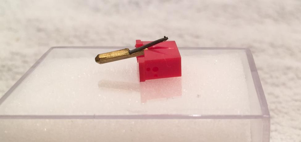

    En ny nål till vinylspilleren kom i dag.
    Spilleren är helt klart känslig för sliten nål. Den som satt på spilleren spårade dåligt och "stannade" i samma spår på platen.
    Den gamla är röd och mycket smutsig.
    Den nya är svart och har dessutom ett skydd för nålen; men det går inte att fälla ner; det är för trångt.

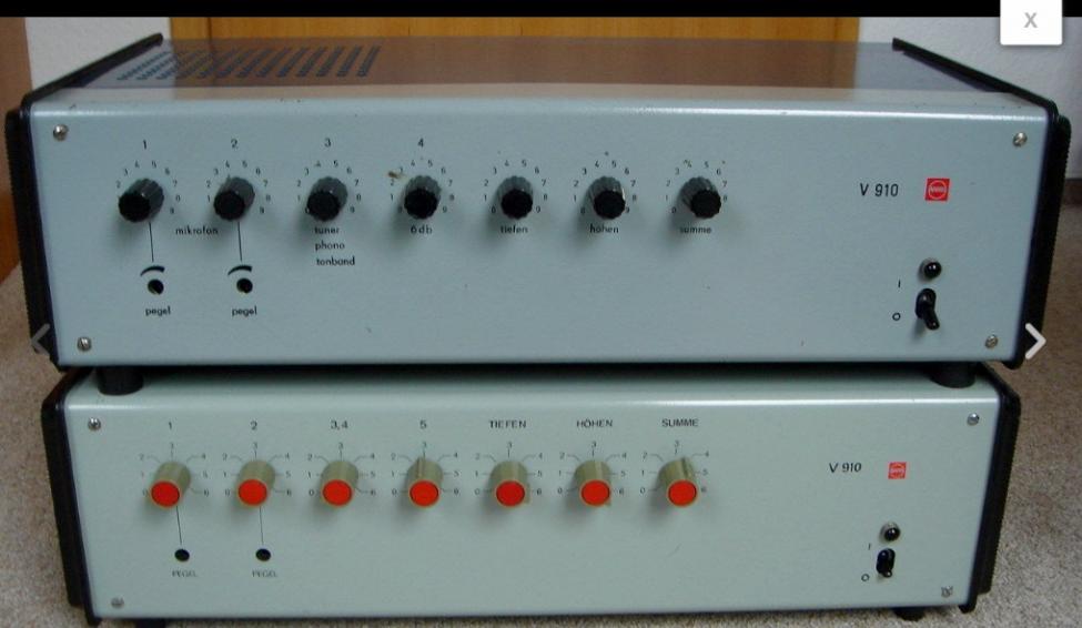

    Snart på väg hit från Tyskland, köpt i dag på tyska Ebay;
    ännu mer hifi från DDR;
    2 stk Geithain V 910, från 1972.
    Det är två integrerade monoförstärkare, så för stereo behövs alltså två.
    Man använde dessa i DDR på teatrar, konferensanläggningar, samlingssalar etc, så egentligen är detta PA-förstärkare, men återgivningskvaliteten anses vara mycket hög.
    Som man ser på bilden ser de inte exakt likadana ut; olika tillverkningsserier.
    Pris för paret inklusive frakt: 1300 SEK.
    De väger 15 kg/stk!

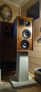

    Där presenteras bl a högtalaren BR 25, en närfältsmonitor för studios. Jag har haft ett par BR 25, men sålde paret till en fyr i Göteborg. Återgivningen är luftig och detaljerad, tyvärr är baskapaciteten svag. Baselementet är på ca 5 tum. Tal, röster och akustisk musik låter mycket naturliga. BR 25 var mycket omtyckt även i Bundesrepubliken.

    De monitorene var sikkert laget for samme bruk som LS3/5A, for små radiostudioer for nyheter og lignende i tillegg til OB-bruk. Eventuelt, hvis de er svært mellomtonefokusert, til samme som vi har brukt Auratone i vesten. Jeg har mikset mye stemmer med Auratone, de bittesmå kubene som pleide å stå i alle studioer før i tiden. Finnes ikke bedre verktøy for å finne betoninger i vokalopptak og mikrofonlyd.
