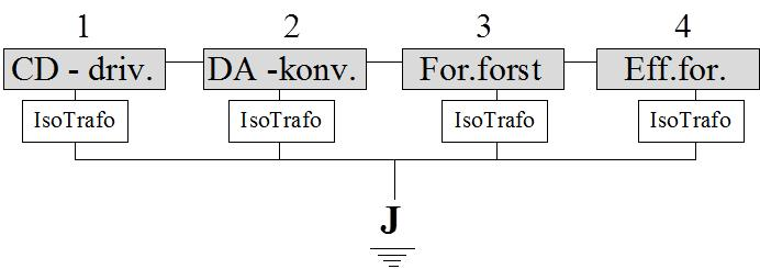

    Å fjerne jord kan løse et problem, men den skaper et nytt. Er ikke løsningen til Leif Ernsten den mest optimale?
    Vis vedlegget 950529
    Hvordan passerer jordstrømmen gjennom et galvanisk skille, og har du en mer detaljert beskrivelse hvordan dette fungerer?
    Vil dette også redusere eventuelle problemer som kan gjøre at forskjellige USB kabler kan påvirke resultatet?
    Kobling mellom apparatene.
    La oss oppsummere litt. Vi har konstatert at det alltid vil bli liggende spenninger på kabinettet på et apparat. Disse spenningene kan avledes når apparatet jordes.
    I et stereoanlegg oppstår det imidlertid problemer i det vi begynner å koble apparatene sammen med signalkabler. I ubalanserte apparater er det slik at jord og den ene signallederen ligger i samme leder, mens den andre lederen kun benyttes til signal. I et balansert opplegg benyttes to signalleder samt egen leder for jord. Konsekvensen er imidlertid den samme. Jordnivået på apparatene blir koblet sammen, noe som også betyr at kabinettene på apparatene er i kontakt med hverandre. Dette betyr at spenningsnivåene mellom apparatene blir kansellert ut gjennom signalkablene, noe som i praksis betyr at det begynner å gå ukontrollerte strømmer gjennom dem. Retning og nivå på slike strømmer i signalkablene kan det være svært vanskelig å finne ut av, ikke minst hvis apparatene som inngår i kjeden er jordet.
    På fig 4. er et CD drivverk (1), en DA Konverter (2) og en forforsterker (3) samt et sluttrinn (4) koblet sammen. Apparatene er jordet i et felles punkt J. Som en ser oppstår det ved en slik sammenkobling en mengde såkalte jordlooper, dvs. et apparat er koblet til jord både direkte (via nettjord) og indirekte via andre apparater (Loop 1-2-J-1, Loop 2-3-j-1-2 osv.) . I slike jordingslooper kan en risikere at det begynner å løpe betydelige strømmer. Dette kan være fullstendig ødeleggende for lyden, og om strømmene blir store nok, kan faktisk brann oppstå.
    Fig 4. Jordlooper i et Hi-Fi system
    En endelig løsning
    En måte å bryte jordingsloopene på, er selvsagt å kun jorde sluttrinnet. Problemet er imidlertid at ved å velge en slik løsning, så risikerer en at problemet med nettstøy (som vi kommer tilbake til) bli så stort at vinningen går opp i spinningen. En langt bedre måte å bryte slike jordlooper på er å benytte såkalte isolasjonstrafoer.
    En type isolasjonstrafo er CTI transformatorer fra Advance. Denne trafoen transformerer spenningen på en slik måte at 230 Volt inn gir 230 Volt ut, noe som i utgangspunktet høres litt tåpelig ut. I tillegg isolerer den jordnivået på primærsiden (nettjord) fra jordnivået på sekundærsiden (apparat jord). Jordnivået på sekundærsiden legges i tillegg midt mellom fasene, slik at spenningen fase A -J blir identisk med spenningen fase B-J. Et apparat som er koblet til en slik CTI trafo vil derfor indusere samme spenning på kabinettet, uavhengig av hvilken vei stikket på apparatet er snudd. I fig 5, er det vist et anlegg som er koblet til nettet ved bruk av isolasjonstrafoer. Som en ser av tegningen, vil dette medføre at samtlige jordlooper er brutt. Spenninger mellom apparatene vil følge signalkablene og kanselleres ut mot jord i sluttrinnet. Kombinert med bruk av Erntsens prosedyre for minimering av strømmene, vil en slik bruk av isolasjonstrafoer kunne gi til dels dramatiske forbedringer av lyden i et anlegg.
    Fig 5. Brutte jordlooper i et Hi-Fi system
    Nå er det slik at appratene våre allerede er isolert i strømforsyningen. Enten den er SMPS eller lineær er de galvanisk isolert fra hverandre og strømnettet. Derfor er dette oppsettet unødvendig om hensikten er å opprette galvanisk skille mellom apparater.
    Det er kun jordkabel som vil bryte slikt galvanisk skille ved å koble kabinettene og evt strømfiltre sammen.
    Mange meg inkludert glemmer gjerne at man kan ødelegge slikt galvanisk skille selv om man ikke har jord i kontakten på vegg. Om man benytter strømpadder som har jordpinner kan appratene potensielt kunne lage jordsløyfer akkurat som om man har jordet stikk. Husk at jord ikke skal ha annen funksjon enn å øke sikkerheten ved feil i apparatet. Ulempen med jordsløyfer blir da den samme med og uten jorded stikk.
    Når det gjelder før omtalte magnetfelt løst med å snu støpsler gjør jeg meg følgende tanker. All funksjon i hifikomponentene våre som vi søker ha glede av oppererer på DC spenninger. Disse mangetfeltene er et fenomen som oppstår på vekselstrømsiden, og som i utgangspunktet ikke skal ha noe med DC siden å gjøre. Men som vi likevel kan se påvikre resultatet fordi normalt deler DC komponentene Faraday-bur med AC delen.

    Batteritesten din på streamer er forsåvdit interessant. Vi kan spekulere om den skapte brudd i en jordsløyfe?
    Testet du batteridrift samtidig som du hadde strømforsyning til den aktiv i kretsen?
    Diagram viser egentlig ikke hvordan jord er koblet til isotrafo og appratene. Derfor har jeg forsøkt å forstå din forklaring fra tekst. Og kom til at jordledning går til en tredje vikling i en trefase trafo?
    Utifra en slik tolkning kom jeg til at sikkerhetsjord ikke lenger fungerer siden ledning er fysisk brutt.
    Om dette er riktig hvor er J terminert på trafosiden? Rett til chassis, eller gjennom en primærvikling hvor jord til apparat er tilkoblet sekundærsiden?

    Vis vedlegget 951067
    Ingen strømforsyning på streamer under test, kun batteridrift. Har en kamerat som spilte på cerwin Vega med bil stereo i hus, det var egentlig ikke noe unik opplevelse.
    Her er forklaring til koblingene:
    Trafoen transformerer spenningen på en slik måte at 230 Volt inn gir 230 Volt ut, noe som i utgangspunktet høres litt tåpelig ut. I tillegg isolerer den jordnivået på primærsiden (nettjord) fra jordnivået på sekundærsiden (apparat jord). Jordnivået på sekundærsiden legges i tillegg midt mellom fasene, slik at spenningen fase A -J blir identisk med spenningen fase B-J. Et apparat som er koblet til en slik CTI trafo vil derfor indusere samme spenning på kabinettet, uavhengig av hvilken vei stikket på apparatet er snudd. I fig 5, er det vist et anlegg som er koblet til nettet ved bruk av isolasjonstrafoer. Som en ser av tegningen, vil dette medføre at samtlige jordlooper er brutt. Spenninger mellom apparatene vil følge signalkablene og kanselleres ut mot jord i sluttrinnet. Kombinert med bruk av Erntsens prosedyre for minimering av strømmene, vil en slik bruk av isolasjonstrafoer kunne gi til dels dramatiske forbedringer av lyden i et anlegg.
    Det man spekulerte i er at strømkilden som matet din streamer muligens ikke var selve årsaken til lydforskjellen?
    Men faktum at du tar strømforsyningen ut av oppsettet? Jatakk begge deler for å teste hva som er årsaken, — basert erfaring enkelte har gjort med SMPS strømvorter som genererte støy på nærligende apparater og feilaktig konkluderte at deres nye lineære strømforsyning var årsaken til bedre lyd i selve apparatet.
    Den andre faktoren som potensielt kan spille inn er at slik jeg forstår ditt oppsett benytter du STP kabler til streamer? Ved batteridrift brytes da også denne koblingen (loop) til skjerm i STP.
    Ha ha :) Jeg tenker det var ment som et stikk til fyren som advokerer batteridrift. Neida batteri er ikke veien til Nirvana. Men det kan være en metode til å skille snørr fra bart. Men som sagt tidligere, det er ikke usansynlig at ugagn skapt av strømnettet er med å lage lyd enkelte liker. Selv har jeg en DAC som smører tykt på som passer ører mine bedre til musikkgjenngivelse enn RME verktøyene mine.
    Resten av forklaringen er en repetisjon av hva jeg tidligere har forsøkt å tolke. Jeg håpet på et diagram, eller din tolkning. Men jeg har konkluderer at primærmålet med øvelsen er som følger:
    "Et apparat som er koblet til en slik CTI trafo vil derfor indusere samme spenning på kabinettet, uavhengig av hvilken vei stikket på apparatet er snudd."
    Nå virker det som artikkelforfatter har god innsikt i mye av det som skrives. Og er sådann et mesterverk til å spre FUD. Men man behøver ikke enes om beste løsning for å minske problemene. Som en pragmatiker undrer jeg f.eks. om det da ikke er enklere å bare snu støpslet? Samt han glemmer bort at strømforsyning allerede er isolert. Og ballansert kabelførering mellom apparater som gjerne kan være konstruert ballasert helt gjennom burde eliminerer det meste av hifi-nevrose.
    CTI in the context of a center-tap transformer typically stands for "Center-Tap Interrupter." This is a device or feature used in transformers to disconnect the center tap of the secondary winding from the circuit, effectively isolating it. This can be useful in certain applications where you want to use either the full secondary winding or only one half of it, depending on your electrical requirements. By interrupting or connecting the center tap, you can configure the transformer for different voltage ratios or modes of operation.
