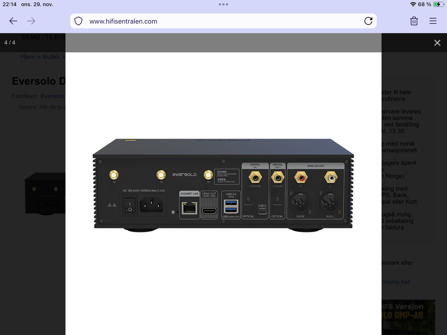

Regner med at du har en av de Eversoloene over?

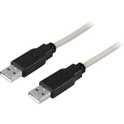

Kan du ikke bare bruke en USB-A til USB-C audio kabel, hvor du kobler PC`en til Eversolo. For deretter å bruke en USB-A til USB-B kabel, for å koble Eversoloen til MiniDSP? Da trenger du vel ikke en ekstern Switch?
HoJ
En glad amatør.
11.11.2006
20.276
38.132
HoJ
En glad amatør.
11.11.2006
20.276
38.132
Det er en strømkabel, sikker på at du kan bruke den til USB-Audio?
Aldri hatt problem med det før.
Bruker en til målemikrofonen blant annet.
Kjøper usb-kabler på Elkjøp til pc, dac og streamer. Har aldri hatt noe problem med det.
